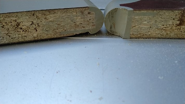

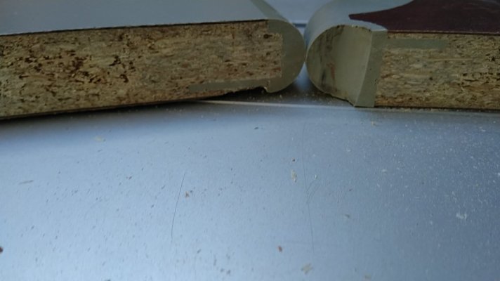

Dit wordt een langdurig project. Vooral omdat ik weinig tijd heb en het op dit moment nog een enorme puinhoop in mijn werkplaats is. Ik ben bezig om een veel te ruim opgezette stelling om hout te bewaren, uit te ruimen richting een kleinere in een andere hoek. Veel en veel te veel bewaard! Je denkt altijd . . . , nou ja jullie kennen dat wel.
Ondertussen heb ik de hand kunnen leggen op enkele bladen van 25 mm dik. Ze komen van bureaus die bomproof zijn. Bovenkant van grijs dik kunststof, zeer slijtvast. (Tientallen jaren van noeste ambtenaren arbeid heeft er geen vat op gekregen.)
Onderkant is roodbruin, waarschijnlijk triplex. Wat er tussen zit is waarschijnlijk hard geperst spaanplaat. Rondom een bolle hard-taaie kunststofrand. Ik zal binnenkort een klein blad verzagen om eens te kijken wat het voorstelt. Als het effe kan maak ik daarvan de werkbladen die ik nodig heb.
Ik zal dan ook wat foto's plaatsen om een oordeel te vragen.

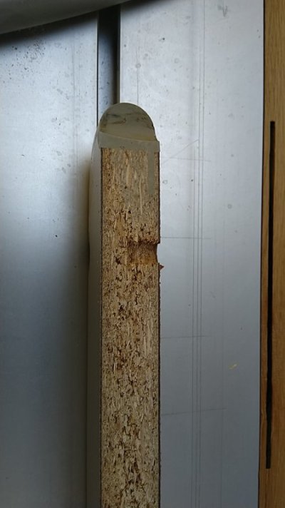

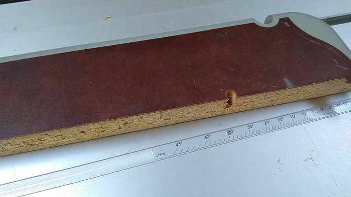

@dehouthakker en @mk23: Bedankt voor het delen. Ik wil juist een ondiepe werkbank, dus een keukenwerkblad is voor mij nog wel interessant.
Ondertussen heb ik de hand weten te leggen op oude bureaubladen. D.w.z. ik kan ze ophalen wanneer ik wil. Ze zijn 25 mm dik (loeizwaar) met een een grijze bovenzijde een rode harde plastic onderkant ik weet eigenlijk niet wat voor materiaal het is. Het splaanplaat is zo hard dat er zonder ander hulpmiddel, boutjes in waren gedraaid. 'Bomproof' zeggen wij op het werk.
Afgezien van lengte en breedte (daar red ik mij wel mee), wat zeggen jullie van dit materiaal? Omdat er aan boven- en onderkant een laag kunststof zit denk ik, dat ik ook wel benchdogs en andere doghole-materialen zou kunnen gebruiken. Het gaat mij om het principe. Ik ga misschien helemaal geen dogholes plaatsen omdat de werkbankbladen nogal ondiep worden.
IMG_20230219_162207.jpgIMG_20230219_162143.jpgIMG_20230219_162134.jpgIMG_20230219_162210.jpg

Het lijkt alsof jij flink wat ruimte hebt. Als dat zo is, dan zou ik de werkbank en afkortzaag splitsen. Het lijkt logisch en efficiënt om 1 oppervlak voor beiden te gebruiken. Maar niets is zo vervelend als nog 1 balk moeten afkorten en er dan achter moeten komen dat je eerst 20 dingen moet verplaatsen omdat die in de weg liggen. Dat gaat vaak gebeuren als het oppervlakte van jouw werkbank ook nodig is om af te korten.
Een werkbank zou ik op wielen zetten of vrijstaand maken, zodat je er van alle kanten bij het werkstuk op de werkbank kunt. De maat kun je zelf bepalen. Je kunt er ook 2 maken die je bij elkaar zet als je meer oppervlakte nodig hebt.
Als je met dogholes wilt werken, dan is spaanplaat geen goed idee. Het spaanplaat gedeelte is niet sterk genoeg om de bench dogs goed te houden. Op termijn worden die gaten te los. Ik ben een fan van dogholes, dus zou ze zeker in de werkbank maken. Dit is de werkbank die ik heb gemaakt:
