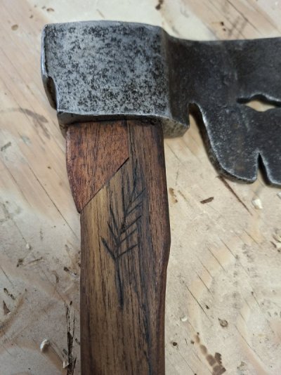

Inderdaad, dat was dat wat ik meen meranti houtje was, want het teak houtje was iets te klein, heb ik ook vaker eens gedaan, ook met me grotere bijl, dan zet ik ze ook extra vast met wat eiken houten duvels

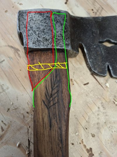

Dit is precies wat ik bedoel. Je hebt de reacties al gelezen denk ik. Ik zou nog geen eens een poging doen om zo een reparatie uit te voeren. Ook ik heb een keer een dergelijke fout gemaakt, nou een fout, wel meerdere, bij het maken van een handvat voor een zaag. Staat ook op het forum 10-13 jaar geleden.

Lijm doet wel iets en snap het idee maar zou het toch graag niet met veel kracht gebruiken.
Bijl stonden bij ons altijd in emmer met water ivm krimpen. Dus dan zal lijmnaad ook niet veel effect hebben dus zou er in dit geval niet graag mee werken.
Terwijl juiste verbindingen juist zonder Lijm bij goed gemaakt het sterkst of effectief kunnen zijn ( en het mooist ). Kijk maar bij oude meubels of verbindingen in Japan bijna kunst. Helaas neemt het stukje vakmanschap in rap tempo af

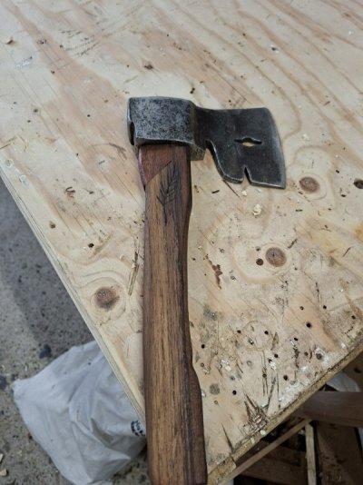

Okee, nou dan weet ik dat voor de volgende keer, alsnog wel bedankt voor u advies😁
