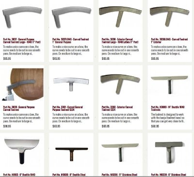

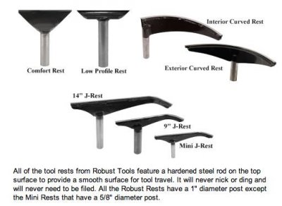

zo hebben banken als Stratos, oneway en drechselmeister midi alleen een beitelsteun met een basis van 1 inch
dat neem ik mee ik mijn ontwerp
Of de mijne word ook 1 inch of ik zorg dat ik een adapter heb, want wil ik ooit bijv een gebogen beitelsteun kopen van een ander merk dan is het wel fijn dat dit past

Toxiq,
getrokken staal of geslepen staal van een inch is niet makkelijk te vinden. Als je zelf een gebogen beitelsteun ( of leunspaan) wil (laten) lassen zou het wel eens kunnen dat je de schacht moet laten draaien.
Indien hier iemand een adres heeft in Belgiê voor getrokken of geslepen inch staal dan zou ik dat heel graag horen. Ik heb er al eens naar gezocht, maar niet gevonden.
Ik zou voor 30 mm gaan dan kun je het materiaal voor de schacht heel makkelijk vinden. Bovendien is er enorm veel keuze van leunspanen bij Killinger , en dat is ook 30 mm. De Stratos XL heeft ook 30 mm als schacht. In ieder geval een deel van de Steinert draaibanken hebben ook 30 mm. enz.
Zelfs Sorby levert een 30mm schacht voor zijn set gebogen leunspanen en leunspaan-plateau.
Met 30 mm kun je niet misgaan.

Toxiq

Goed punt, nog even nakijken dus, ik meende ergens gelezen te hebben dat de stratos XL op 1 inch zit
Voor de rest is het op maat maken geen punt, een metaaldraaibank doet doet wonderen ;-)

Voor de schacht van de leunspanen van de Stratos XL : even bij Ronald kijken. Killinger heeft enorm veel accessoires voor draaibanken, maar die moet je wel vinden op hun website. Ofwel de link naar deze catalogus aan hun bedrijfsleider vragen per mail.

Daar heb je ook weer een punt, aan de andere kant.... de hoogte word opgevangen door de leunspaanhouder, dat de schaal groter is wil natuurlijk niet zeggen dat je in eens 5x zo veel hout kan/wil gaan afnemen, de kracht op de beitel/leunspaan blijft min of meer het zelfde, of vergis ik me daar in ?

Bij een grotere of diepere schaal heb je een langere leunspaan nodig om het midden te halen aan de binnenkant. Verder is het over het algemeen zo dat je ook met grotere beitels werkt, toch? Diepere vazen brengen ook grotere krachten op de leunspaan met zich mee, als je die een stuk de vaas in steekt.
