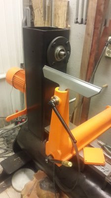

Ondertussen zoek ik me een bult naar mijn leunspaan, ik heb een hele fraaie maar ik weet toch niet waar ik dat ding gelaten heb (zal wel iets te maken hebben met de enorme bult spullen die op de werkbank liggen ;)
Die is toch best lastig om kwijt te geraken als ik het me een beetje kan voorstellen, zo groot als dat ding eruitzag op de foto's... :rolleyes:

Dat hele grote ding is de Banjo, die staat er op (en is gespoten) het gaat om het stuk ijzer dat daar in gaat :)

Bult is verdwenen, heeft wel een paar dagen geduurd
Wel flauw zo een opmerking, was natuurlijk ook wel een inkoppertje ;)

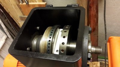

Gisterenavond heeft de as voor het eerst gedraaid.....jippie
Niet lang, want de riem ligt er nog niet goed op, er moeten op de motor nog een paar ringen voor de poelie om die goed uit te lijnen met de poelie op de as
De leunspaan is terecht !

De poelie schuift op de as, de grootste poelie zit een de motor kant
De as is niet zo lang als dat de poelie dik is, het laatste stuk (zeg maar de langzaamste versnelling/vertraging) steekt buiten de as van de motor
de poelie zit dan ook aan de voorkant geborgd met een bout en niet aan de zijkant
Opschuiven gaat wel maar kan hem dus niet vast zetten dat kan alleen als ik er een paar ringen achter leg en dan de poelie vast zet met de bout op de kop
Zal er straks een foto van maken

Als ik het mag geloven is dit de rolls royce onder de leunspanen (nog geen ervaring in gebruik er mee, maar het oogt wel goed)
