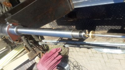

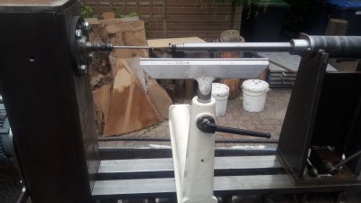

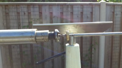

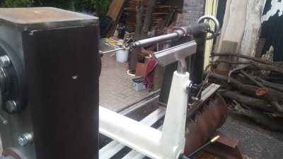

In België hadden we met een flink verlengstuk in de losse kop gekeken hoe goed die stond, spot on....maar eenmaal hier de bevindingen op het forum gepost werd er terecht opgemerkt dat het ook andersom gemeten moet worden
Nu past het verlengstuk niet in de vaste kop maar ik heb wel een pen mandrel (ca 20cm) en ook dat is spot on
Ook met de mandrel en een verlengstuk in de losse kop is het perfect
Ik ben dik tevreden dus

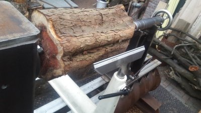

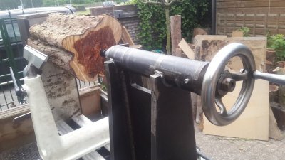

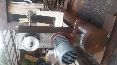

Vandaag was zoals gezegd meester-lasser Chevy66 hier om de laatste hand te leggen aan de het laswerk van de draaibank
Niet echt een hele grote uitdaging maar het was wel een gezellige dag, het laswerk was al met al een uurtje werk, waar we er natuurlijk wat meer van maakte door lekker ouwehoeren
Daarna was het tijd om even lekker in de schaduw te gaan zitten en het vocht aan te vullen om daarna lekker een paar spare ribs soldaat te maken (en ik geloof best dat het smaakt want bij iemand zat het nog net niet achter zijn oren ;)
Chevy, reuze bedankt....was gezellig en ik ben blij dat het laatste laswerk nu af is
Hij word steeds imposanter (vind ik)
Even een stukje hout tussen de centers gehangen, gewoon omdat het kan :)
Dit stukkie is ca 30x50
Nog te doen:
lasspetters wegslijpen
poten aan de achterzijde wat inkorten
Stralen draaibank, primer en verf aanbrengen
Kastje voor de freq. regelaar
Kastje voor de afstandbediening
ruimte maken in de man's cave :)

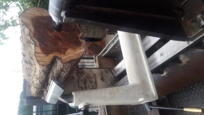

1. kan ik wel maar kost de nodige moeite als ik de foto's met telefoon maak (en heb ik geen zin in)
2. optie, geen plaatjes kijken
3. optie, scherm kwart slag draaien
Niet zo dringend dus ;)

Och die kun je ook draaien hoor
of gewoon accepteren dat er af en toe eens een foto gedraaid staat, doe het voor me lol en niet omdat het moet :D
