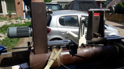

Bam, en toen waren ineens alle onderdelen klaar
Niet alles is nog definitief gemonteerd, een paar dingen moeten nog gekocht worden (ik noem maar even lasscharnieren, arreteerbouten) maar alles wat zelf gemaakt kon worden (en dat is inmiddels heeeeeel wat) is klaar)
Maar wees gerust, ik ga de deur nog platlopen bij Spinningwheels, eerst het eea houtwerk doen daar (zijn schuurdeurtje tocht nog al) en wat opberg dingen maken voor zijn gereedschap en ondertussen verzin in nog wel leuke dingen
Sorry, plaatjes komen rechtstreeks van de telefoon, geen zin om ze eerst op de pc te bewerken, dus even je scherm omdraaien :)

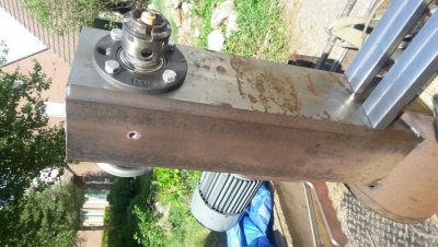

Hier is een Oneway Talon chuck gemonteerd, dat geeft een beetje het gevoel van de verhoudingen van het monster

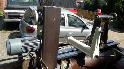

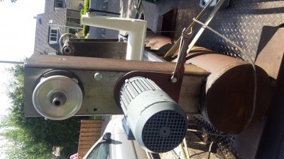

Motor en handwiel, handwiel is te klein, ga ik later over nadenken, de motor moet nog even gespoten worden en de mechanise rem moet er nog uitgehaald worden
Anders is de kans bij een stroomuitval groot dat het werkstuk aan de wandel gaat omdat de motor ineens stil staat :D

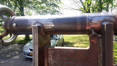

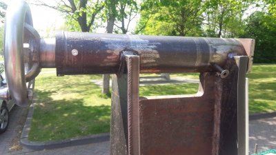

Dit is de voorziening om de pinole vast te klemmen, ik zie nu dat we hem ietsje scheef hebben zitten
Niet erg, het werkt goed
Waar de bout rechts zit komt nog een kortere koploze inbus bout, die is alleen maar om de pinole niet rond te laten draaien bij het in/uitdraaien
De bout rechts zit aan weerskanten en is om de pinole en lagers op te sluiten

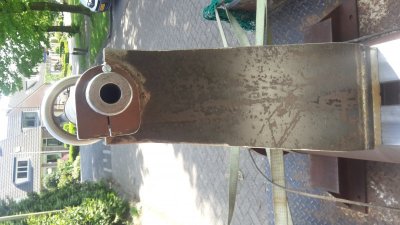

Mijn idee om de riem van bovenaf te kunnen verleggen werkt deels wel en deels niet
op twee versnellingen lukt het wel, de andere krijg ik hem er niet omheen, dat vind ik erg jammer, ik hou bij voorkeur de koker zoveel mogelijk intakt
Ik ga dus eerst kijken of ik een hulp middeltje kan maken waarmee het misschien lukt, anders zal ik een klein luikje moeten maken aan de zijkant

Dat is om de pinole vast te zetten
hier zit het geintregreerd, bij mij zit het op de voorkant

nee zo een bout met een hendeltje (dat je kunt verzetten) daarmee klem je de pinole (vandaar het gleufje in het plaatje)
heb laatst verzonken bouten gekocht voor de lagers maar weet nog niet zeker of ik die wil/ga gebruiken, als wel dan moet ik de gaten nog verzinken

Het systeem om de pinole vast te zetten ken ik want ik heb zelf een draaibank (metaal).
Ik had het idee dat er iets speciaals zou zitten vandaar de vraag.
Ik zou het anders gemaakt hebben. Als je voor in losse kop een klemstuk had gemaakt dan heeft de pinole nooit speling als hij geklemd is.
Nu blijft de pinole altijd los zitten, ook al is het maar minimaal.
Het laswerk onder aan de kolom wordt dat niet verder afgewerkt?? (daar waar de kolom de pijp ingaat)

De pinole is erg lang en er zit geen speling op, en als dit al zo is dan praten we over 100sten van een mm, die zijn te verwaarlozen bij houtdraaien
Daarbij kan ik de geleidingsbout die zorgt dat de pinole niet gaat draaien ook nog aandraaien, die klemt de pinole ook
Laswerk wordt zeker wel afgewerkt, Chevy belde mij daar laatst al over maar toen had ik nog niet alles af, en aangezien in niet wist of we nog dingen gingen tegen komen wilde ik daar eerst op zeker hebben

Ik maak me de eerste jaren ook nog geen zorgen over de speling die zou ontstaan, maar ik weet uit ervaring uit mijn werkzame tijd (onderhoud en reparaties
van hijskranen) dat als er eenmaal speling is dan gaat het snel verder.
Ook een goede mogelijkheid om de spil te smeren (vetnippel) zou niet verkeerd zijn.

Ik las ook dat je de rem uit de motor wilt halen of buiten gebruik wilt stellen,
volgens mij kun je deze rem ook mechanisch maken, zo te zien aan de kap waar de rem in gemonteerd zit,
want hier zit al een sleuf ingemaakt waar het remhandeltje normaal naar buiten komt zodat hij op handkracht vrijgezet kan worden
je houd dan al een mooie blokkering over als je de spil wilt vergrendelen.
veel succes en groeten van Christ.

Met de spil bedoel je de hoofdas ? die lagers hebben daar voorziening voor, moet alleen de nippels nog kopen om er in te schroeven (en een vetspuit)
Daar er verschillende soorten zijn weet ik niet zo 123 wat ik nodig heb
Die rem is een goeie tip, ga ik zeker even naar kijken, wat ik wel had begrepen is dit het type 'rem draaien of stilstaan' is dus niet langzaam afremmen, daarom heeft hij niet écht meerwaarde, op de as heb ik een blokkeerschijf én een verdeel schijf, dat is voldoende lijkt me
