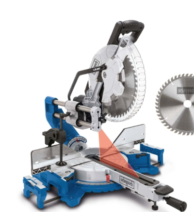

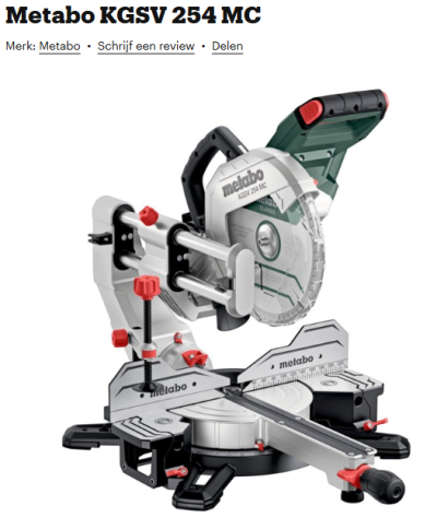

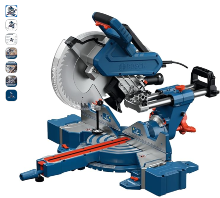

En heeft iemand ervaring met 1 van deze machines? Dit lijken mij erg interessante en toch prijsbewuste machines op het moment.
1770487643853.pngbosch GCM 340-305
Metabo te koop bij Klium of Fixami voor €381 en de bosch voor een €610. De scheppach voor €350. Als ik op de prijs afga, lijkt de metabo mij een heel pak goedkoper. Maar de Bosch en Scheppach zijn wel verstekzagen met een zaagblad van 305. Dit lijkt mij heel interessant om plinten mee te zagen.

Je kan plinten toch gewoon liggend zagen? Ik gebruik voor afbouw een minstens 30 jaar oude scheppach KG250. Lekker makkelijk mee te nemen. Niets schuivend. Gewoon omlaag en klaar.
bosch GCM 340-305
je zegt het zelf al, een zaag met dia 305 is even duur als een zaag met 256dia van een merk met goede reputatie. Daar is ergens op bezuinigd.. Scheppach doet het prima voor tengels op locatie, maar ik zou 'm nooit vertrouwen voor verstekken etc - voor mij heeft dat merk een Bmerk-sausje.
Metabo maakt best mooie producten, al is het niet meer wat het geweest is. Bosch is over het algemeen wel een klasse rijker, maar ga inderdaad even in persoon bekijken. Ligt ook maar net aan wat je zoekt (mijn makita staat vast in de werkplaats, zou die niet altijd mee willen slepen. daar had ik een dewalt dw773 voor)

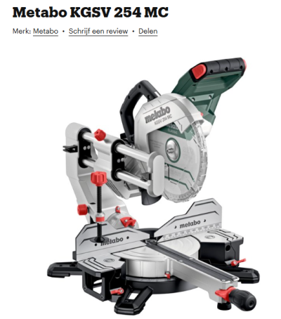

Denk eens aan de nieuwe metabo met deze zijn geheel verbeterd en prijs kwaliteit is gewoon super. De kgsv254 zaagtafel tegen de geleider 92 mm en zit rond de 400 euro
