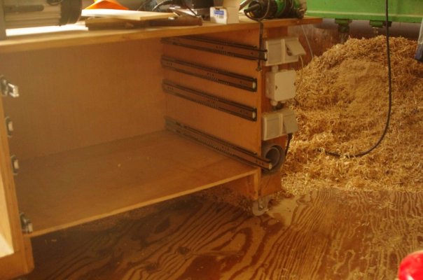

Ik weet niet wat je in die laden wil stoppen, maar 60x80 cm is fors en spul bij een draaibank is vaak zwaar. Constructie is één ding, handig in gebruik iets anders.
de Haan
17 aug 2009
4.058
1.438
Emst
De geleiders kunnen 90 kg hebben, ik dacht dat dat wel voldoende is.
Er komen in ieder geval geen klauwen in.
Maar ik ben het met je eens dat bij een draaibank zwaar spul aanwezig is.
Er komt een mooier front voor zodat de voorkant netjes oogt, dus bodem schroeven en lijmen is sterk genoeg.

Meer hoogte, makkelijker te maken, in mijn ogen sterker omdat het een mobiele kast is op een aanhangwagen. De inhoud van de lade kan springen in de lade.
Als je tegen de geleider aan kijkt, kun je een extra voorfront maken wat tegen de corpus aan valt.
Ben benieuwd naar de foto’s
Groetjes John

Is wel de bedoeling, maar anders doe ik er een sjorbandje om.
Bij de geleiders zit wel een weerstand tegen open gaan, maar dat vertrouw ik niet helemaal tijdens transport

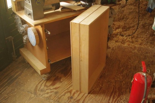

De bedoeling was, 4 lade,s maar ik heb er onder de onderplaat nog één gemaakt.
Ik was met de vierde la bezig toen dacht ik, ik heb nog een rails set en daar kan ook nog wel een lade, kost geen vloerruimte ook.
Mijn voeten zitten in klompen en die passen er nog onder, dus dat is geen probleem.

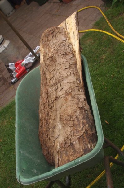

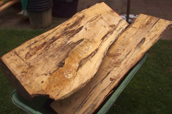

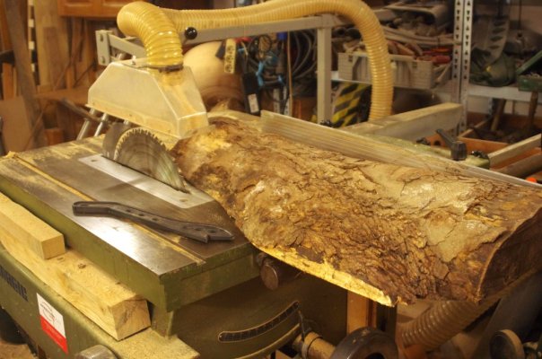

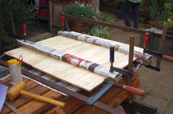

Frontjes aan het maken die op de laden komen.
Esdoorn met wat slaap gepakt, wat achteraf tegenviel.
Dit hout in plakjes gezaagd van 2cm dik.
Ik maak daar een grote plaat van en daar zaag ik dan stroken vanaf zodat de houtnerf van boven naar beneden doorloopt.
Waarderingen: John1969

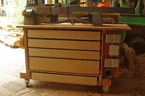

Ben benieuwd naar het resultaat, het wordt met de dag mooier en zwaarder volgens mij ook…… ik weet dat je alles vervoert op een aanhanger.. maar op locatie moet toch alles uitgeladen worden. Als ik zag wat je in Hernen allemaal bij had….😮‍💨 ook nog je trapdraaibank . Doe je dat allemaal alleen of ben je minimaal met twee.???
Nogmaals wordt het wel mooi 🤩

De trapdraaibank weegt ongeveer 200kg en met de rijplaten druk ik hem desnoods alleen de aanhanger in.
Ik ben meestal met mijn vrouw.
Neem ik de elektrische draaibank mee dan is het vrijwel altijd naar de vereniging.
Zwaarder is stabieler😄
