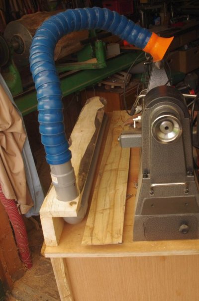

Ben weer wat verder.
Met p.v.c pijp 70mm aangelegd, zodat ik eenvoudig de Aldi stofzuiger kan aansluiten.
Het veiligheidsscherm wordt ook veranderd, had nog een stam esdoorn met slaap liggen.

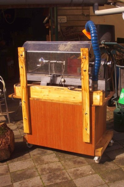

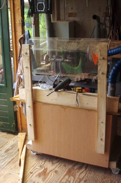

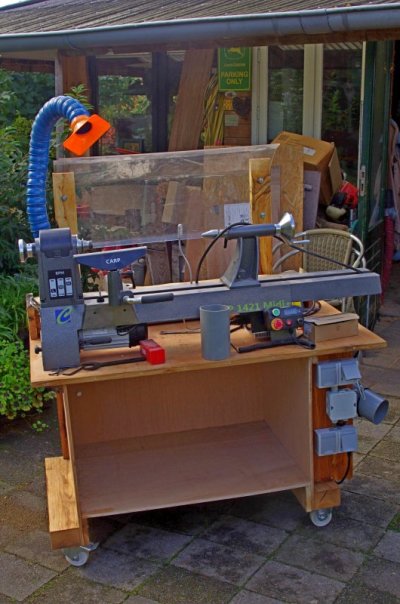

Weer wat verder de eerste foto.
Zo goed als klaar de 2e en 3e foto.
Het is afgewerkt met druivenpitolie.
Gebruikte houtsoorten, 10mm garantieplaat en bovenop 22mm
Klein stukje Taxus en de rest esdoorn met slaap, omdat hier ik genoeg van heb.
Ik heb er ook wat stopcontacten bij gemaakt, als ik ergens sta dan heb ik in ieder geval genoeg stopcontacten.
1 voor de draaibank, 1 voor een lampje en 1 voor de stofzuiger
Aansluiting voor afzuiger moet mooier en de lade,s nog, maar dat komt later.

Ziet er gelikt uit, hoe bevalt het zo in het gebruik???? Ben zeer benieuwd.
Ben zelf ook van plan om een demo-setup te gaan bouwen…. Loop nog wel tegen een paar dingetjes te hikken.
Oa hoe hoog moet het veiligheid scherm worden… hoogte boven centerhoogte 🤔
Hoe staat alles op z’n wielen…
Is het stabiel? Staat je bank vastgezet op je onderstel of monteer je het ter plaatse net zoals het scherm?
Hoe vervoer je eea.
Allemaal vragen…. Wil je hier iets over delen
Groetjes John
de Haan
17 aug 2009
4.058
1.438
Emst
Hij bevalt prima.
Hoogte scherm, de onderkant van het scherm is zodanig dat ik bij het draaien er onderdoor kan met de beitel en de poten van het scherm staan ver genoeg weg.
Mocht ik er toch last van hebben kan ik 1 poot even weghalen.
Staat het onderstel op een vlakke bodem, dan is het behoorlijk stabiel.
De bank staat vastgebout op het onderstel.
Vervoer, ik rij hem compleet een gesloten aanhanger in.
