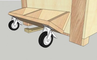

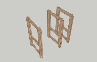

Hier een nieuw ontwerp voor de wielplaten:
De wielplaten krijgen een verticaal deel en driehoeken om de constructie stijver te maken en doorbuigen te voorkomen. De scharnieren komen aan de bovenkant. Een veerkrachtige lat aan de onderkant met een verhoging erop zou ervoor moeten zorgen dat de wielplaat niet weg kan draaien als de werkbank op zijn wielen staat.
Zou dit kunnen werken? Als ik bijvoorbeeld 9 mm berken multiplex gebruik voor de "veer", welke lengte zou dan ongeveer vrij van schroeven moeten zijn om te kunnen doorbuigen onder lichte druk (van de voet)?

Waarom laat het niet gewoon op de wielen staan eigenlijk? Als alles op zijn plaatst staat en je de remmetjes van je zwenkwielen vast zet heb je toch hetzelfde effect?
Mrt
31 jan 2013
15
Dit lijkt me geen goeie oplossing nee, wel creatief bedacht! Maar op deze manier schieten ze waarschijnlijk gemakkelijk los. Ik zou ook de tafel permanent op geremde wielen laten staan. Ik zou dan nog 2 of 4 deurstoppers toevoegen als blijkt dat ze nog om hun as gaan draaien. Het is geen werkbank dus de zijdelingse krachten die op het onderstel komen, lijken mij beperkt.

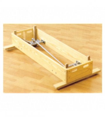

Ik zat te denken aan het systeem van die oude turnkasten. Kan denk ik niet van hout. Voordeel is dat je het binnen je tafel kan maken.
Maar ik denk niet dat het binnen jouw ontwerp past. Kon niet een hele duidelijke foto vinden.

4 wielen onder een plaat. Plaat onder de tafel. Aan éën zijde scharnieren. Aan de andere zijde een hendel die uitsteekt en een handvat om de tafel op te tillen. In transportstand til je de tafel op, hendel naar beneden en fixeren. In werkstand steekt de hendel (en daarmee de wielen) omhoog. Min of meer het zelfde principe als op bovenstaande foto.
KlasseKlus
18 aug 2016
85
Midden-Drenthe
Ook zeker een werkbaar principe, vergelijkbaar met het allereerste plan (zie pag. 1 van deze thread). Nadeel in mijn geval is dat de tafel daarmee te hoog wordt. Een ander nadeel is dat de baas (you know who) de werkbank standaard op de wielen wil hebben om hem uit de weg te kunnen rijden in onze volle garage. Dan zou de hendel dus meestentijds uitsteken.
Daarnaast is de bouw al zo ver gevorderd is dat het ontwerp van de werkbank niet meer ingrijpend gewijzigd kan worden.
Ik heb voorlopig eerst een extra scharnier in het midden geplaatst (onder de steun) en de wielen meer naar binnen (onder de andere scharnieren). Als het dan nog gaat doorzakken kan ik altijd nog de wielplaat 2x zo dik maken en/of twee gekoppelde steunen maken.

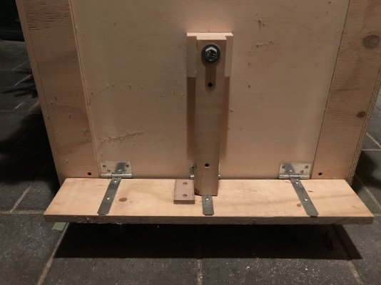

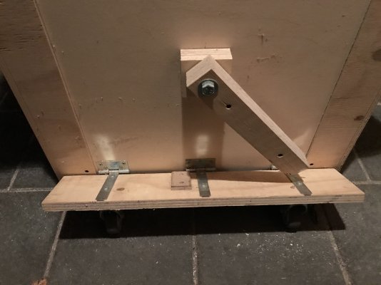

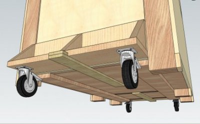

OK, ik ga een poging wagen:
Zoals gezegd heb ik een extra scharnier in het midden van de wielplaten gezet. Als je de werkbank iets optilt (goeie work-out!) kun je met voet de zwenkarm/steun en schop geven tot 'ie midden boven de middelste scharnier zit. Als je dan de werkbank weer laat zakken staat 'ie op z'n wielen. Het blokje links van het midden voorkomt dat de steun doorschiet en aan de andere kant weer omhoog gaat. Zo kun je de boel met één voet bedienen.

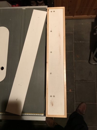

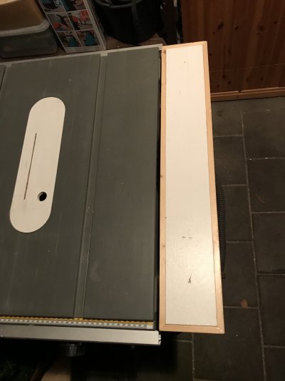

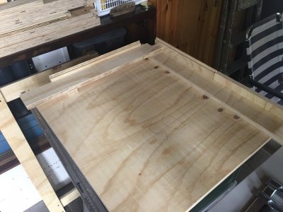

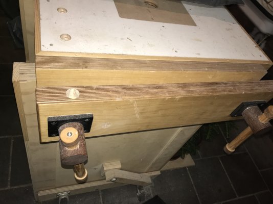

De werkbladen links en rechts van de zaagtafel hebben een vuren rand (blank gelakt) en een witgelakte MDF insert. Die dekt de schroeven af waarmee de werkbladen vastzitten aan het frame.
Rechts...:
...en links (maar dan vanaf de achterkant gefotografeerd):

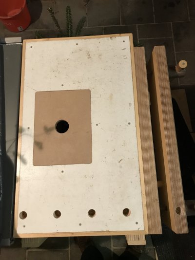

De gaten zijn voor 'bench dogs'. Een geïmproviseerde aanpassing van toen ik (voor het eerst) met een handschaaf aan de slag wilde. Ze zijn 22 mm, omdat ik nog wat 22 mm roede had liggen. Niet ideaal, maar het werkt...(soort van). Later bedacht ik me dat ik gewoon de benchdogs van mijn Workmate had kunnen gebruiken en 20 mm gaten had moeten boren...nou ja.

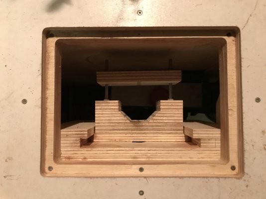

De bankschroef werkt trouwens prima. Ik heb een quick release-mechanisme gemaakt (zie
) en de doosjes daarvoor passen maar nét naast de freeslift die onder de tafel hangt. Voordeel is dat je de bankschroef met 2 slagen los draait en dat geheel in en uit kunt schuiven. Werkstuk ertussen, aanduwen, twee slagen draaien en vast zit het!

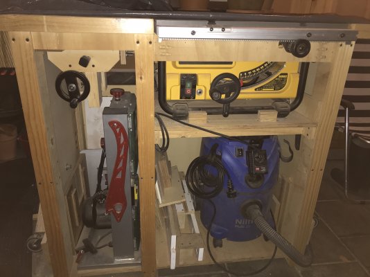

De bediening van de lift zit aan de voorkant van de werkbank (het zwarte wieltje links). In het grote vak links bewaar ik mijn lintzaagje. In het rechtervak, onder de cirkelzaag, staat de stofzuiger en enkele hulpstukken, waaronder (helemaal onderaan) een fence voor de frees. Die schuift over de standaardfence van de DeWalt heen, waardoor je voor het frezen gebruikt kunt maken van de schaalverdeling van de zaag. Sketchup tekeningen zijn beschikbaar voor de liefhebber.
De kopse kanten van de drie framedelen zijn afgewerkt met vuren koplatten. De zaagtafel zelf staat niet meer verankerd. Ik had hem eerst vastgezet met bouten door het frame en de plank heen, maar dat werkte niet lekker. Hij staat nu tussen vier houten blokjes, waardoor ie niet van z'n plaats komt en toch indien nodig zonder verdere handelingen uit de werkbank getild kan worden. De horizontale lat vlak onder de rails van de zaagtafel heb ik uiteindelijk toch laten zitten, want die geeft een hoop meer stabiliteit.
De zaag staat rechtstreeks op de stofzuiger aangesloten (qua stroom). Het dikke blok waar de stekker van de zaag in zit is een inschakelstroombegrenzer. De zaag levert namelijk net iets te veel piekvermogen voor de stofzuiger en zonder dat kastje slaan de stoppen eruit als je de zaag + stofzuiger tegelijk aanzet.
