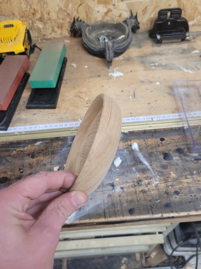

Vandaag eindelijk wat tijd gehad om iets te doen.
Op de opendag nieuwe draaibeitels gekocht bij Ronald.
En een nieuwe center set bij Willy van houten dacht ik.
Dus maar een poging gedaan om een schaaltje te maken.
Kijk en oordeel voor een eerste probeersel best tevreden.
Ook een nooit gedacht schaaf gescoord bij onze buren op de kraam.
Heb geen mechanische slijp inrichting ... dus na een emmertje zweet 😅 en me diamant stenen is ie weer bruikbaar.

Je schaal is zo moeilijk te beoordelen. Als ik het goed zie dan heb je een platte bodem binnen en een ronde buitenkant. Gebruikelijk, voor wat het waard is, volgt de vorm van de binnenkant de buitenkant.
Nog last gehad van kopshout bij deze eiken schaal?
Het is geen Eiken maar Elm had een rest stukje liggen.
Heb gespeeld met de schalenguts 16mm van Crown.
Soms was het een beetje stuiterig draaien maar niet heel erg.
Zal niet beweren dat ie perfect is :p maar voor een 1ste keer neem ik er genoegen mee.

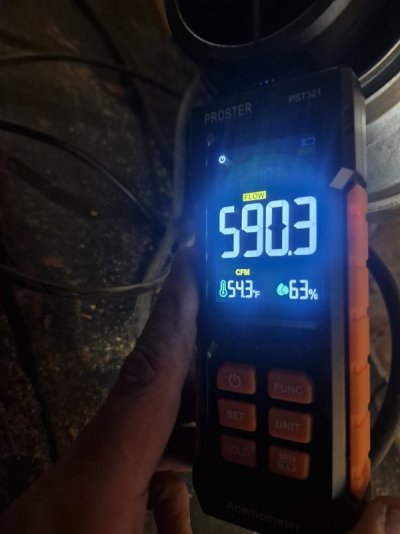

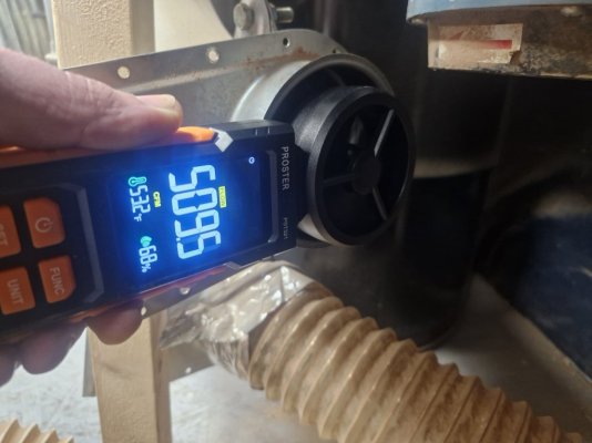

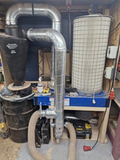

Na wat gesprekjes en opmerkingen toch maar een poging gewaagd om de afzuiging te verbeteren.
Hoe zuiver deze CFM meter is geen flauw idee maar hij was wel consistent met getallen dus korreltje zout en eten maar.
Ik had 1 meter 150mm buis vanuit de cycloon, Daarna werd hij gesplitst in 2x 100mm.
Foto zwerft ergens.
Huidige: vanuit de cycloon alles 150mm met een t stuk voor de vlakbank(naar 100mm)
Schat zo'n 5 meter 150mm tot de zaagtafel daar een verloop naar 100mm en 15cm slang 100mm.
Alles met spiraalbuis gedaan(ooit als ik teveel geld heb komt de juiste )
Eerste meting gedaan met ouwe systeem bij de splitsing voor de vlakbank 500CFM en bij de zaagtafel het zelfde dus weinig verlies met de juiste 100mm buizen.
Nu met 150mm buis met verloop naar 100mm buis bij de zaagtafel 590CFM (mis nog een afsluiter dus kon de zaagtafel niet afsluiten om de vlakbank aansluiting te testen)
Dus al met al tevreden.
Zodra ik alles goed heb aangesloten zal ik de metingen opnieuw verrichten.

Nu alles lucht dicht is en de afsluiter voor zaagtafel er tussen zit heb ik 570 bij de losse slang aansluiting toch een vooruitgang van de originele 509.
10% extra afzuiging maar deze zat origineel ook dicht op de 150 buis.
Al met al een nuttige bezigheidstherapie geweest.

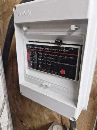

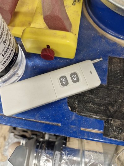

Laatste update is de afstand bediening.
Van amazon.
Werkt perfect tot zover.
