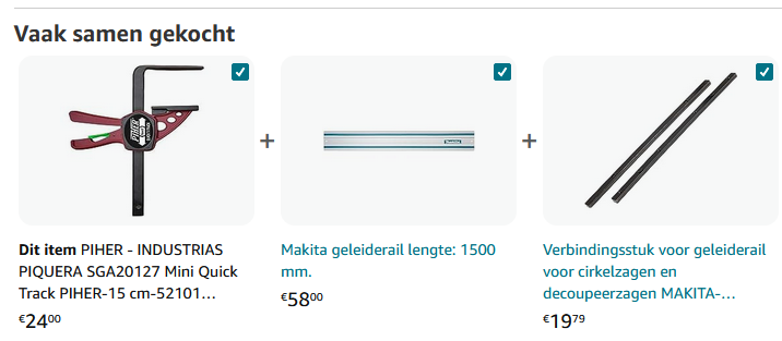

Kan deze
Van harte aanraden schuif je zo op de rail en je zaagt altijd exact 90°
@jorisvh raadt in een ander topic deze aan. Die is een pak goedkoper. Is die Zaagmaat Classic echt zoveel beter?

Voornaamste verschil lijkt me dat de goedkope enkel op het einde van de rail geklemd kan worden en de zaagmaat overal op de rail. Heeft als voordeel dat je bij korte stukken zagen de rail beter kan balanceren en niet heel veel overhang hebt.
die plastieken doet wat ik ervan verwacht maar ik ga zeker niet beweren dat die even goed is dan de metalen versie.
is trouwens regelmatig in aanbieding bij mtools.
kan inderdaad enkel op het begin van de rail gemonteerd worden maar dat is voor mij oké want ik gebruik hem enkel met mijn kortste rail (1m)
voor zaagsnedes die vele malen langer zijn dan de breedte van de aanslag beter 2 keer meten zoals @ZotVanHout al zei.
zelfs als je aanslag perfect haaks is, geeft een stofje ertussen snel een paar mm afwijking na een paar meter.

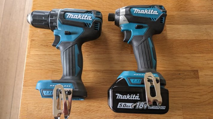

En alweer iets aangekomen: een Makita combipack met brushless schroefmachine en slagmoersleutel en drie 5AH batterijen. Dit ter vervanging van mijn oude Bosch die toch wel aan vervanging toe was.PXL_20240516_124704272.jpg

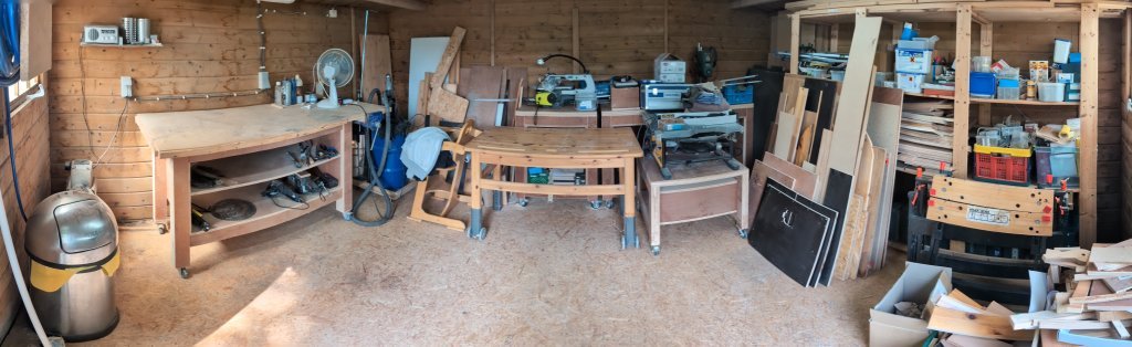

Even een update voor wie het interesseert:
De werkplaats heeft een flinke opruimbeurt gehad en ik heb eindelijk terug ruimte om te werken zonder telkens vanalles te moeten verplaatsen. En ja, ik besef dat er nog veel opruimwerk is maar geloof me: het was véél en véél erger...

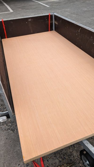

Om me vertrouwd te maken met mijn nieuwe invalzaag heb ik besloten eerst een houtwagen te maken om mijn houtresten te bewaren. Eerst enkele platen hardhouten multiplex gehaald bij een houthandel. De helft van de prijs bij Gamma en consoorten en de mooiste kwaliteit die ik ooit gezien heb.

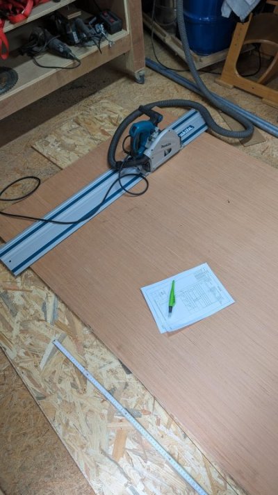

Daarna beginnen aftekenen, zagen op basis van mijn zaagplan

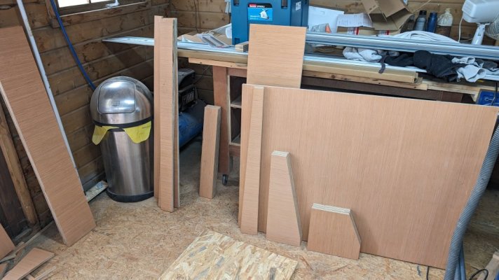

Met als eindresultaat een hoopje planken en platen

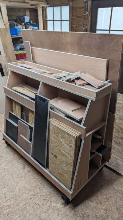

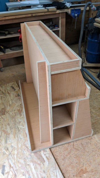

Daarna de houtwagen (eigen ontwerp in Sketchup) in elkaar geschroefd, hier nog zonder wielen
Het weekend daarna waren de bestelde wielen aangekomen. Na montage van die wielen en vullen van het karretje is dit het eindresultaat:
Ik ben blij met het resultaat en het is al een hele verbetering. Helaas is het karretje niet groot genoeg om alles te stockeren. Ik zal dus zo snel mogelijk moeten verwerken en/of weggooien (ai dat doet pijn...).
