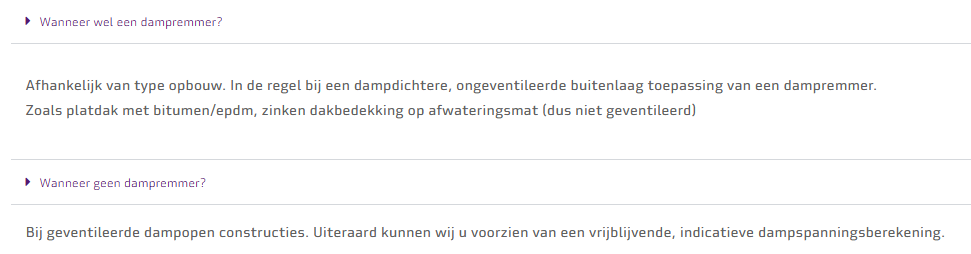

Dan is het dus gewoon onzin. Het enige wat bepalend is dat is de R waarde en het daardoor veroorzaakte temperatuurverloop. Heel verstandig dat je wel gewoon een dampremmer hebt toegepast en niet naar commerciële sprookjes hebt geluisterd.
Ik snap die aversie van een dampremmer ook niet zo goed, een rol folie zijn de kosten niet en je niet het er ook simpel en vlot op, dus kleine moeite groot plezier.

Ik zie geen reden om aan de fabrikant te twijfelen in dit geval. Bij mij was de keuze voor vlas omdat ik in mijn situatie geen volledige damprem kon garanderen. Uitgangspunt was dat een evt luchtlek hier of daar niet gelijk een drama is.

Heb jij uitgebreide ervaringen met het product en ook zelf hebt onderzocht dat een damprem in elke situatie vereist is? Op mij komt het over als een aanname.
We zijn het er iig over eens dat het dampscherm geen kwaad kan.
