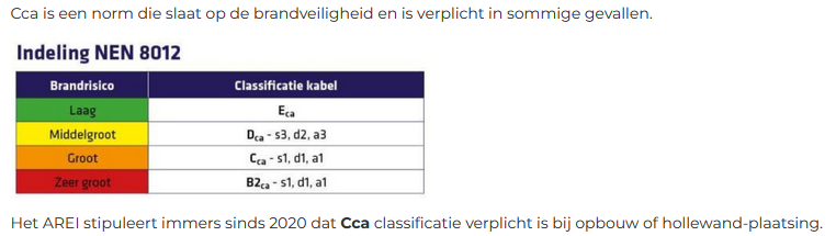

ik dacht dat mijn kennis van kabels achterhaald was
verleden week hoorde ik dat in iemands huis de recent gelegde xvb door 'groene' vervangen moest worden om goedgekeurd te worden
waarschijnlijk was de xvb niet cca, en de 'groene' wel
ze hadden ook xvb kunnen nemen die wel cca was

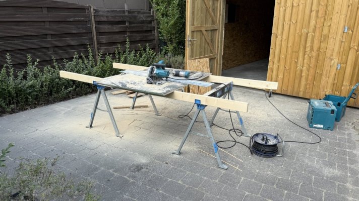

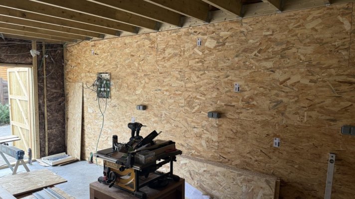

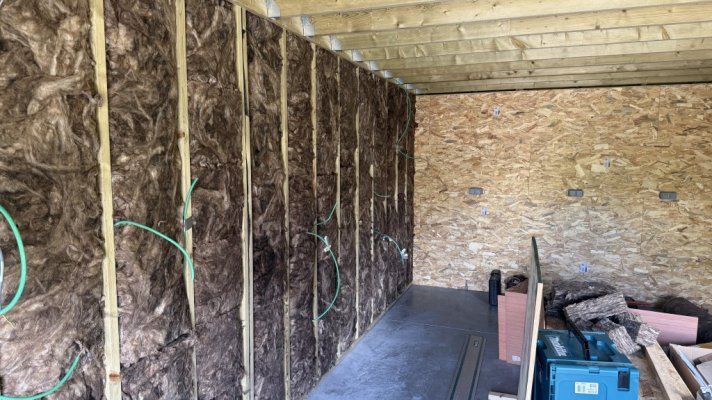

En we zijn alweer heel wat verder. Na het kabeltrekken volgt het isoleren en afwerken met 18 mm OSB. Het is mooi weer dus richten we buiten een tijdelijke werkplaats in.

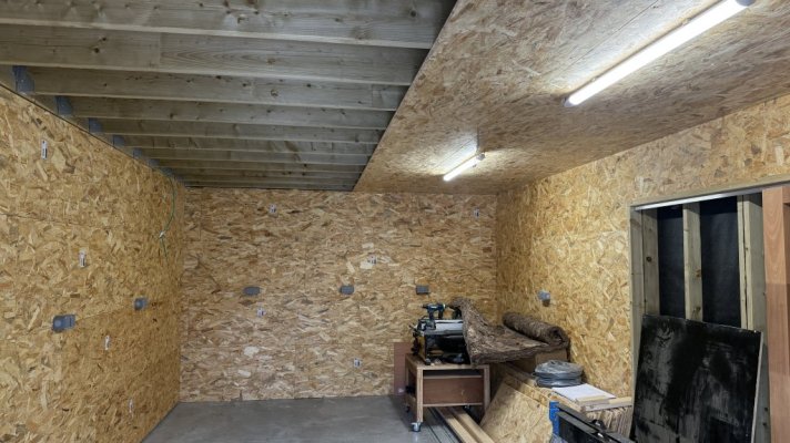

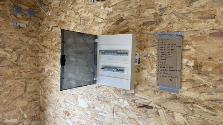

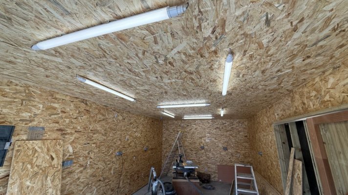

De plafonds worden dichtgemaakt met 12 mm OSB. Geen isolatie want die ligt al op het dak. En het elektriciteitskastje mooi ingewerkt in de muur.

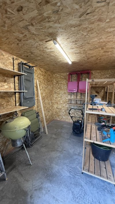

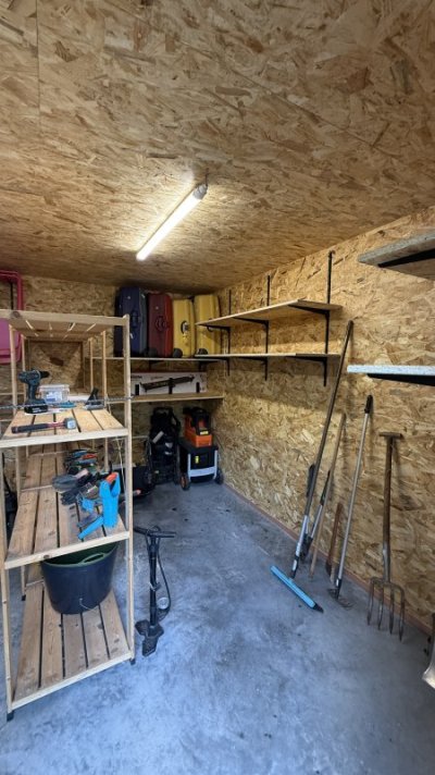

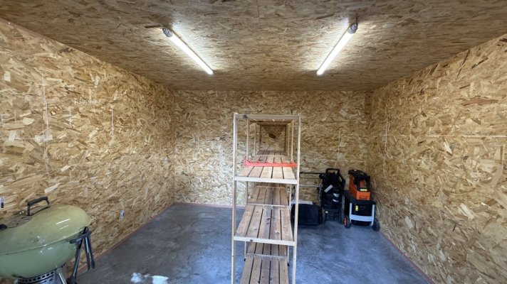

En mijn werkplaats is zo goed als afgewerkt. Enkel nog plinten plaatsen en mijn materiaal verhuizen. De kinderen hebben het mijn 'Bartelier' gedoopt.
Voldoende maar niet overdreven veel licht en stopcontacten in ruime mate. In mijn vorige werkruimte had ik maar twee stopcontacten en viel de stroom regelmatig uit door overbelasting. Nu heb ik 17 stopcontacten verdeeld over drie circuits. Ik besef dat dit héél veel is maar te weinig wou ik niet meer meemaken. Beter een tiental teveel dan ééntje te kort dacht ik zo.
SuperBart63
16 feb 2014
727
417
63
Wetteren, Belgie

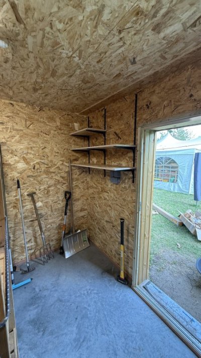

De ruimte die al volgestouwd is, is het tuinhuis. Mijn werkplaats is momenteel nog een rommeltje maar meet ongeveer 7 meter op 3,8 meter. Ik mag niet klagen. Er zijn er hier veel die het met heel wat minder moeten stellen.

Ziet er mooi uit maar wat ik mij afvraag.
Wordt er alleen folie aan de buiten zijde gebruikt?
Gaat het osb nu koud tegen de naturoll aan ?
Wel een lekker grote ruimte straks!
Emilio
1 nov 2012
2.873
593
Dordrecht
Ik mag hopen dat je aan de buitenzijde van de isolatie geen dampremmer hebt zitten maar een dampopen waterkerende folie. Als je gaat stoken hoort er aan de binnenzijde een dampremmende folie te zitten.

Geen idee welke folie het is. Ziet er niet uit als plastic, eerder als geweven stof. In ieder geval: volgens degene die het geplaatst heeft gewoon isolatie en afwerking. Geen folie nodig.

Het zou wel beter zijn geweest, je voorkomt daarmee dat er damp/vocht in je isolatie komt. Wel bewust luchten/ventileren.
Voor die folie aan de buitenkant is het wel belangrijk dat die dampopen is anders sluit je het vocht op.

Ik ga ervan uit van niet. Van buiten naar binnen: hout, luchtspouw, latten, dampscherm, isolatie en osb.
Laat ik beginnen met aan te geven dat ik zeker geen specialist ben op dit gebied en puur uit interesse de vraag had gesteld.
Ik had zelf begrepen dat werken met dampremmende en dampopen folie wel gewenst is bij isolatie en eventueel stoken.
Of het een must is in elke situatie is mij niet bekend.
Ik dacht prefab wanden te zien voor de buitenzijde. Volgens mij is dat vaak een soort van dampopen en zit je wel goed. Wellicht de bouwer eens vragen wat voor folie.
Met alle respect, dan snapt diegene nul van bouwfysica, is gewoon noodzaak en in ieder standaard detail aangegeven....
Vaak zijn dit soort grappen de reden dat ik gebeld wordt en een expertise rapportje mag schrijven voor een verzekeraar na vochtmetingen. Maar goed, als je niet stookt en goed ventileert is het risico op condensatie in je isolatie iig wat minder groot. Gebruik bepaalt veel. Zou wel zonde zijn als je de boel straks weer open moet breken.

Het hangt ook nog af van de gebruikte isolatie. Ik weet dat bij isovlas geen damp remmende folie nodig is. Heb overigens zelf wel een folie gebruikt onder het motto baat het niet...
De damprem zit er om condensatie in de isolatie te voorkomen. Glas en steenwol kunnen daar niet tegen en verliezen daardoor hun isolatie waarde. Isovlas claimt dat het bij vlas niet gebeurt. De folie zit er dus niet (primair) om de constructie te beschermen.
De damp open folie aan de koude kant zit er wel voor de constructie en wel om ervoor te zorgen dat evt vocht langs de koude kant kan ontwijken.
En dat vocht gaat er zeker komen als je gaat stoken. Ik las pas dat een gemiddeld gezin per jaar 4 m3 vocht per jaar produceert. De dauwgrens zit altijd ergens in je isolatie pakket.

De enige reden dat isovlas geen probleem geeft, is dat het minder isolerend werkt en dus minder temperatuurverloop ontstaat in de isolatie waardoor het dauwpunt niet wordt bereikt. Natuurwetten gelden voor ieder materiaal, er zijn geen wondermaterialen om die opeens wetten breken.
