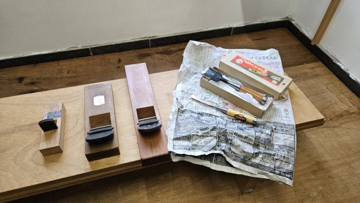

Uiteindelijk is het gereedschap dan toch gearriveerd! 🎉
Het najaar is bij ons in de zaak altijd een stuk drukker, dus de tijd wordt wat schaarser – maar we doen gretig voort.

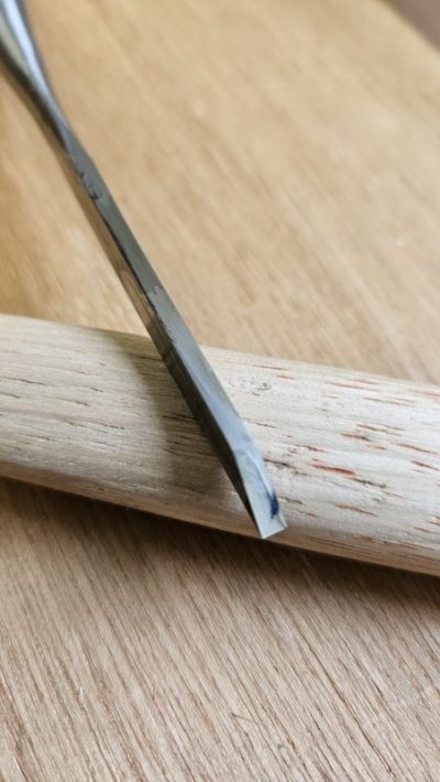

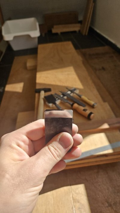

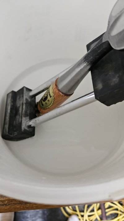

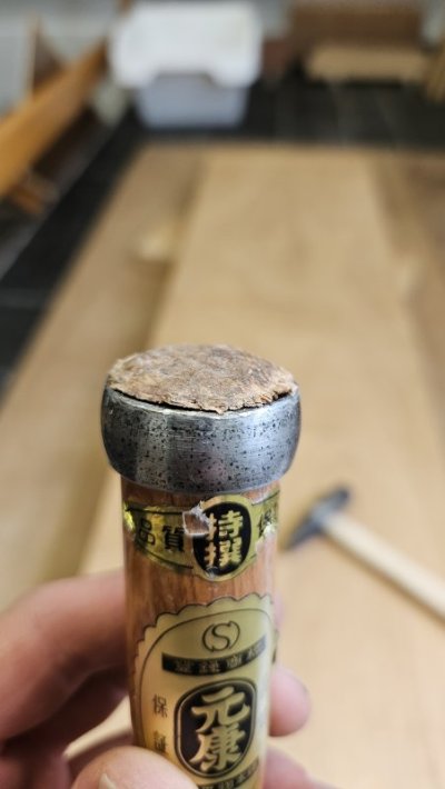

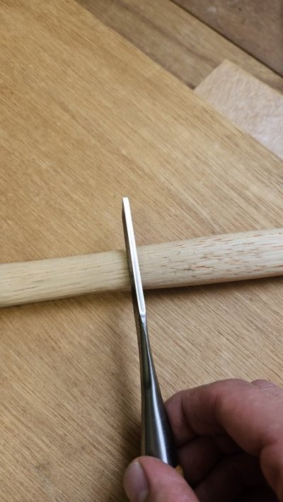

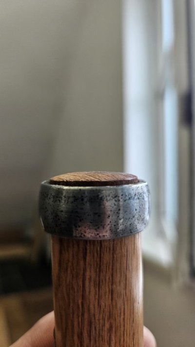

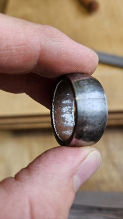

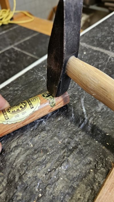

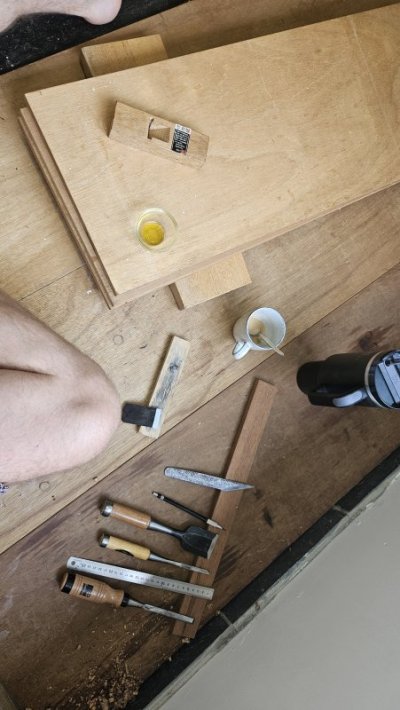

Stap 1 was het op punt zetten van de Japanse beitels. Daarbij hoort het installeren van de slagringen en het scherp maken van de beitel. Deze set is van “gemiddelde” kwaliteit, maar naar mijn gevoel prima voor een beginner.
De handvaten waren redelijk precies van maat, dus met wat motivatie-gereedschap (😉) was er niet veel meer nodig om de ringen op de juiste spanning te brengen.
Omdat deze ringen machinaal zijn gemaakt – en dus niet gesmeed – zitten er kleine bramen aan de binnenzijde. Die moeten eerst weggevijld worden, zodat de ring mooi over het hout glijdt en de houtvezels niet beschadigt.

Wat ik nog vergeten was toe te voegen, na het passen van de ring, dien je de 1-2 mm uitstekend kopshout, bol te slagen over de ring, zodat hij niet zomaar kan gaan vliegen tijdens het beitelen.

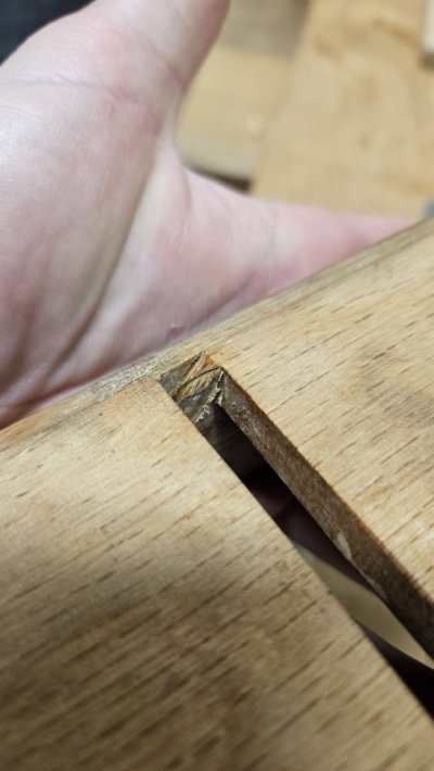

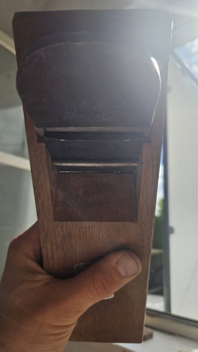

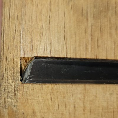

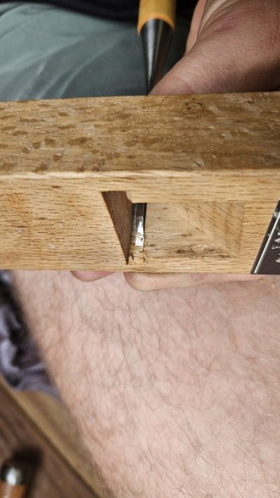

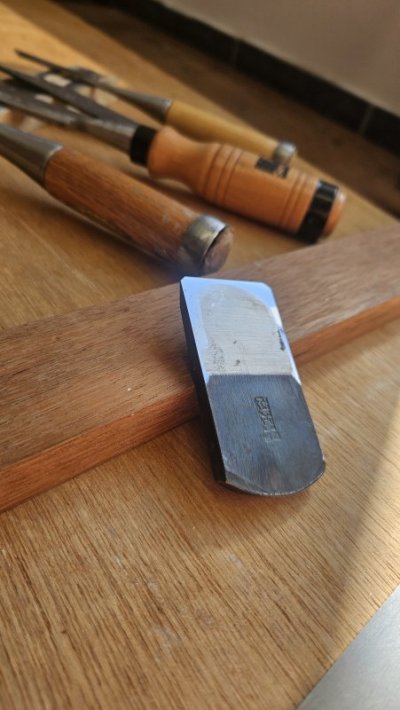

Ook met de schaven ben ik begonnen, al bezorgen die me voorlopig wel wat kopzorgen.
De voorloper werd door de verkoper in gebruiksklare staat geleverd, dus daar heb ik zelf nog niet veel aan gesleuteld. Het fijn afstellen verloopt echter moeizaam: telkens ik de dekbeitel vastzet, lijkt het snij-ijzer net iets verder naar voren te schuiven. Tot nu toe lukt het me enkel om krullen van 0,2–0,3 mm te maken, wat natuurlijk veel te dik is. Met deze schaaf wil ik vooral op 0,05–0,1 mm werken, aangezien hij enkel bedoeld is om te vlakken. De mondopening is vrij wijd – veel ruimer dan ik zou willen – maar dat zou vooral invloed moeten hebben op de afwerking van het oppervlak, niet zozeer op de dikte van de krullen.
De zoetschaaf gaf nog een extra uitdaging. Dit exemplaar zou uit de jaren ’70 komen en nooit gebruikt zijn. Het afstellen is een kwestie van passen en meten, maar ik moet eerlijk zeggen dat ik het proces nog onvoldoende beheers om er anderen in te onderwijzen. Toen ik dacht tevreden te zijn met de afstelling, ontdekte ik dat het lemmet telkens schuin uit de mond kwam. Bij het nameten bleek dat de hoeken van het lemmet niet helemaal identiek waren. Daardoor staat het mes altijd lichtjes scheef als de zijgroeven van de schaaf parallel zijn.
De eenvoudigste oplossing lijkt mij om één groef dieper uit te hollen, zodat het mes net wat kan kantelen naar de lage kant, en intussen bij elke slijpbeurt proberen het lemmet weer “recht” te brengen. Ook hier blijft het fijn afstellen lastig: de schaaf geeft voorlopig eerder grove krullen die thuishoren bij een roffelschaaf, niet bij dit fijne stuk gereedschap.
Gelukkig heeft deze schaaf wél een nauwe mond, wat veelbelovend is. Ik overweeg daarom om het bed van de schaaf met fineer of papier wat op te vullen, zodat de wig weer strakker vastzit en hopelijk meer controle biedt.

Een groef aanpassen moet je niet doen. Het is meer werk, maar op termijn beter om het schaafmes haaks te slijpen op de snede. Leer je ook uradashi.
Bij de eerste schaaf zou ik eens proberen of het resultaat beter wordt als je een velletje papier onder het mes plakt.
Japanse schaven afstellen is iets waar je gevoel voor moet ontwikkelen. En een goed hamertje ervoor gebruiken dat zeker niet te zwaar moet zijn.
Waarderingen: Koos en Roel22

Tijdens het kijken van een filmpje van Sumokun op YouTube (Restoring a Kanna part 3/3 – rond 12:25, linkje hier) kwam ik een interessant fragment tegen. Daarin wordt gesproken over een mogelijke foute referentie bij de fijnafstelling van de schaaf. Hoewel dit sterk ongebruikelijk is bij een professioneel vervaardigde dai, is het niet onmogelijk.
Daarbovenop herinner ik me dat ik iets gelijkaardigs gezien had bij mijn eigen zoetschaaf. Omdat zowat alle bronnen afraden om de bovenzijde van de groef aan te passen, heb ik daar uiteraard niets aan veranderd. Toch begin ik te vermoeden dat dit misschien de kern van mijn probleem is.
De vragen die ik me nu stel:
  • Dien ik de groeven zelf af te stellen, of is het eerder de bedoeling om van het volledige bed van de schaaf een fractie af te nemen?
  • Wat met de haaksheid? Het lemmet van een kanna is quasi nooit perfect haaks op de zijkant. Welke impact heeft dit dan als je de ligging van het bed aanpast?
Wanneer ik terug wat tijd heb, ga ik alles nog eens nauwkeurig nameten en een kleine checklist opstellen:
  1. Controle van de hoek van de snede.
  2. Diepte en gelijkheid van de groeven.
  3. Verifiëren of de mondopening wel degelijk haaks staat op de flanken.
Wordt vervolgd…

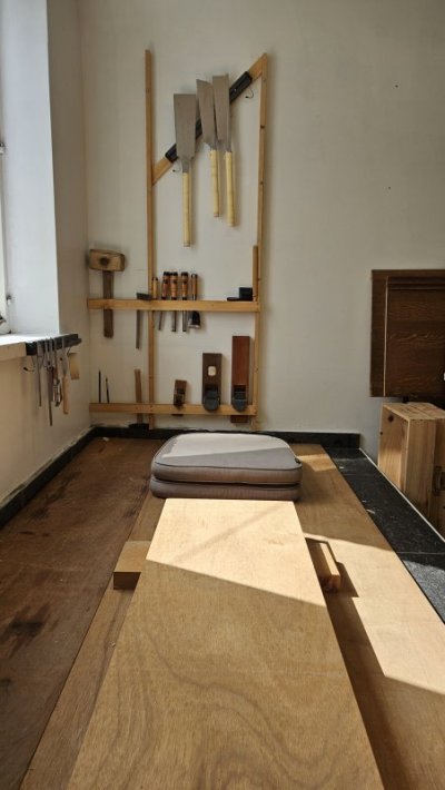

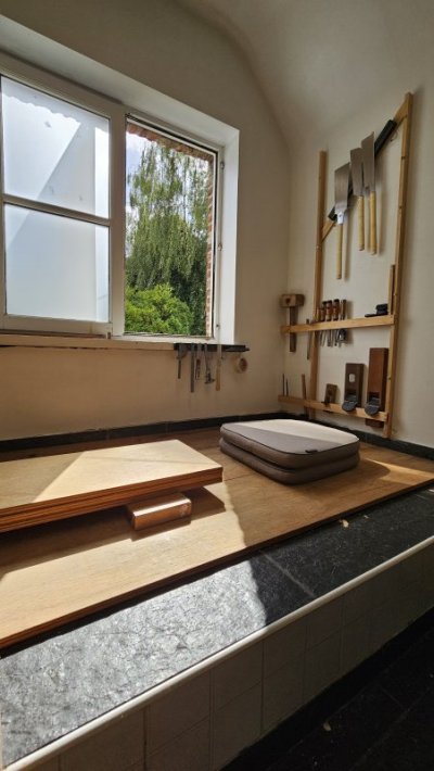

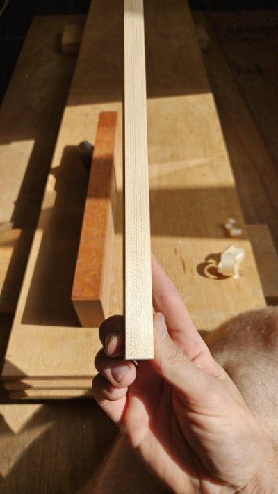

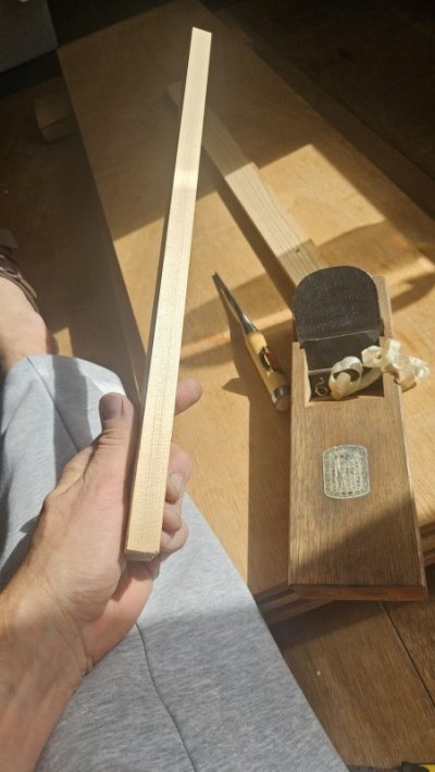

Zie hier zowaar een werkend stuk gereedschap!
Met wat meer geduld, een zachte hand en oefening ben ik toch een heel stuk verder geraakt. Hieronder zie je ook hoe ik voorlopig “tijdelijk” schaaf op de grond.

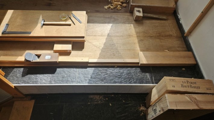

Na wat fine-tuning heb ik de deklatjes voor mijn gereedschapsmuur opgeschaafd. Het hout op de foto is niet hetzelfde als wat ik effectief gebruikt heb, maar het toont wel mooi het effect van een scherp mes.
Wat mijn schoonvader (architect) vaak zegt: je moet vóórdenken, niet nadenken. Dat advies heb ik helaas niet helemaal ter harte genomen bij de installatie van die latjes. Ik had mooie koperen nagels klaarliggen die ik leuk vond staan op de muur, maar… ze waren niet lang genoeg. Bovendien had ik de gaten te groot voorgeboord. Resultaat: de fit was krap, maar zeker niet stevig.
Na alles mooi bevestigd te hebben, besloot ik ook nog mijn grote hamer erin te zetten — onder een hoek. Die wigactie op het uiteinde van de lat maakte dat de centrale bevestiging eruit schoot… en met een luide kletter lagen al mijn beitels op de grond.
De bouwmarktbeitels vielen netjes op de multiplexvloer, maar de Japanse exemplaren kozen natuurlijk voor de granieten plint. Auwtch. Beide moesten opnieuw geslepen worden, en de brede beitel had zelfs een paar fragmentjes verloren, wat meer werk vroeg.
Al bij al: waardevolle lessen geleerd én een flinke deuk geslagen in mijn to-do-lijstje.

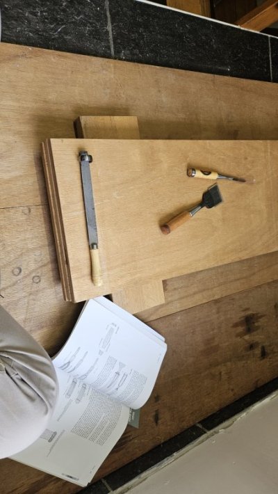

Daarnaast ben ik ook begonnen aan de Atendai. Omdat ik flink wat multiplex overhad van de afbraak van de schabben, heb ik drie planken verlijmd en verstevigd met vijzen. Allesbehalve traditioneel, maar het biedt me wel een vlak en stabiel werkoppervlak om ervaring op te doen.
