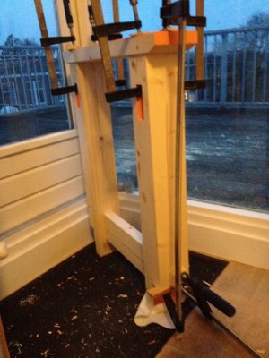

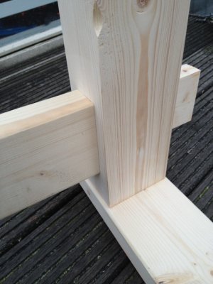

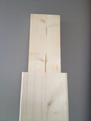

De eerste staander is bijna af, moet alleen nog wat cosmetische dingen doen voordat 'ie in de klemmen kan.
De poten lopen niet helemaal parallel aan elkaar naar boven toe. De pennen en gaten passen goed, is nu al een stevig geheel ondanks dat ik het nog niet in elkaar heb gelijmd.

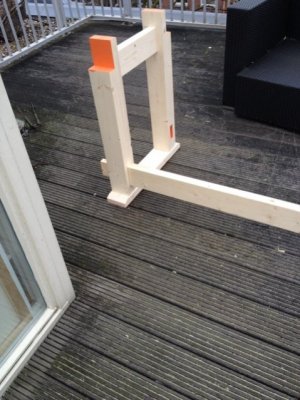

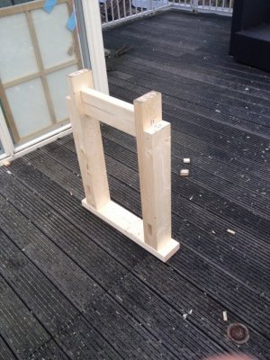

Even de andere poten neergezet en de liggers erop gelegd om te kijken hoe dat er nou allemaal uit komt te zien.

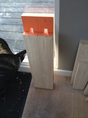

De gaten, pennen en poten alvast lekker in de menie gezet. Ik weet alleen nog niet helemaal hoe ik de werkbank verder wil afwerken. Ik zat te denken aan beits of lak, maar dat is niet geschikt voor het blad omdat ik de beschadigingen makkelijk bij moet kunnen werken. Iets van olie lijkt mij handiger, maar lijnolie bijvoorbeeld is niet erg geschikt voor buiten heb ik gemerkt. Iemand suggesties?

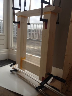

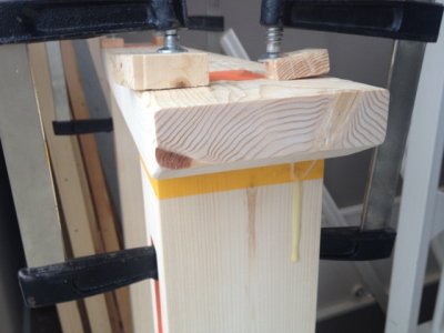

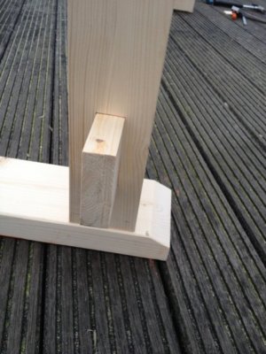

De eerste staander geschuurd, kantjes gebroken en de pootliggers afgeschuind. Daarna gelijmd, had maar twee grote klemmen dus dacht dat ik daar te weinig aan zou hebben. Toen bedacht ik mij opeens dat ik ook de gaten voor de liggers kon gebruiken om te klemmen.

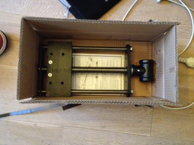

Op aanraden van Heckemann de 310mm bankschroef bij Axminster besteld, met quick release. Heb trouwens een beetje in het subforum afwerken gekeken hier op het forum, zag ook bankirai olie en tungolie als als mogelijke alternatieven voorbij komen. Ik ga er nog eens over denken, en een paar proefjes maken.

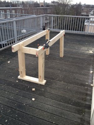

Zo, tijd voor een update!

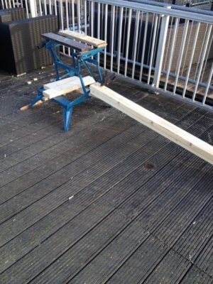

Schaven op een workmate is geen succes, zeker als je 5mm per kant moet afnemen. Uiteindelijk maar wat balken gebruikt als contragewicht, het schaven ging toen een stuk beter. Die afgeronde kanten is toch wel een een nadeel van vuren van een bouwmaterialenzaak.

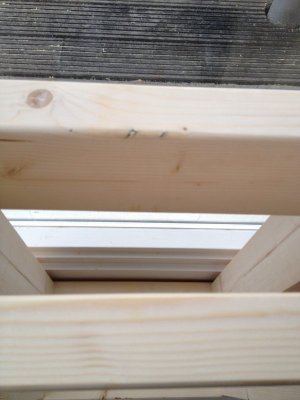

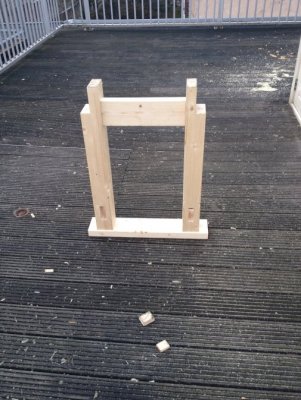

Gister de poten geschaafd, toch wel even mee bezig geweest. Ook de pennen gezaagd aan de ligger.

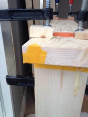

Vandaag de rest gedaan, alles geschuurd en in de klemmen. Vorige keer was het een kliederbende geworden met de lijm dus had de randjes afgeplakt, bleek achteraf niet nodig omdat het lijmen veel netter ging dit keer. Ik moest de pennen nog zagen voor de poten, ging verbazingwekkend goed ondanks dat het stormde vanochtend.
Helaas wel de pootligger verkeerd om geplaatst in alle drukte van het lijmen, had deze kant aan de achter willen hebben.
Gelukkig had ik de uitgevallen kwast bewaard, dus nog even vastgelijmd.
Gaat tot nu toe een stuk sneller dan verwacht, al zal ik nog wel even zoet zijn met het blad. Hoop schaafwerk door die ronde kantjes :rolleyes: Moet ook nog even wat klemmen verzinnen, misschien een paar lange erbij kopen of iets in elkaar klussen van draadeinden en een paar planken.

De bankschroef is binnen. Begin een beetje te twijfelen of ik deze wel wil houden. Ik had voor het gemak het deel dat onder het blad komt er niet bij gerekend, dus je hebt maar 21cm klembereik in plaats van 31cm, daar moeten de ligger en het houten blok nog vanaf. Al kan ik de ligger flink infrezen en een niet al te dik blok nemen, dan moet ik toch wel 14,5cm overhouden om te klemmen. Denken jullie dat dat voldoende is? Geen idee wat gebruikelijk is.
Foutje, bedankt. Het was weer lekker aan het stormen op het dak, viel de staander op mijn workmate. Meteen een paar flinke beschadigingen erin, erg jammer.

14,5 cm is best redelijk of je ruilt 'm om voor een grotere.
De mijne kan wel 35 cm maar dat gebruik ik nooit.
Je kan ook gaten boren in je tafel en met bench dogs werken voor de lange stukken (zo doe ik het) of met hold fasts
