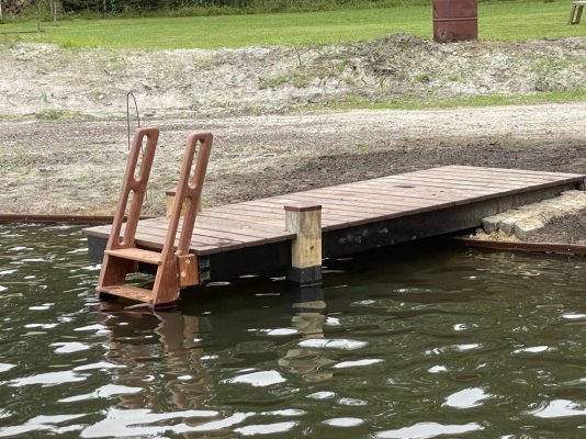

mooi trappetje. de handgrepen vind ik ook wat lang, maar is tegelijkertijd ook landmark in je eigen tuin. Kan iedereen ook meteen zien dat het ambachtelijke en noeste arbeid is.

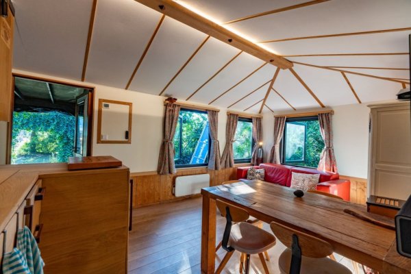

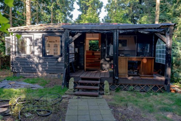

Eindelijk een datum wanneer de start van de bouw van ons huis begint.

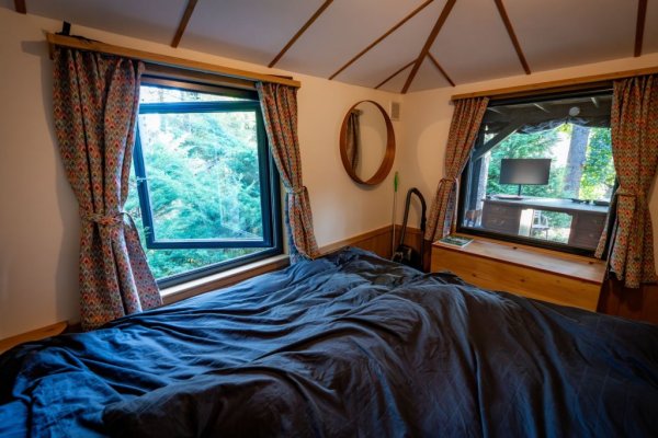

Dus de sloop van het oude chaletje is begonnen en sinds gisteren wonen we dan eindelijk in de zelfgebouwde cabin. Fantastisch geslapen maar wel een paar keer wakker gemaakt door een stel bosuilen die blijkbaar 5 meter naast ons wonen. :giggle:
De cabin is knus. Een stuk kleiner dan we gewend zijn maar dat went wel. we leven over het algemeen toch buiten. Zo is het nu:
Het voortuintje is nog een projectje.
Isolatie is waanzinning goed. We gaan slapen met 2 ramen open met een binnen temperatuur van 19 graden en we worden wakker en het is 20,2 graden.
Vooralsnog niet ontevreden over mijn eerste echte houtbewerkingsprojectje.
