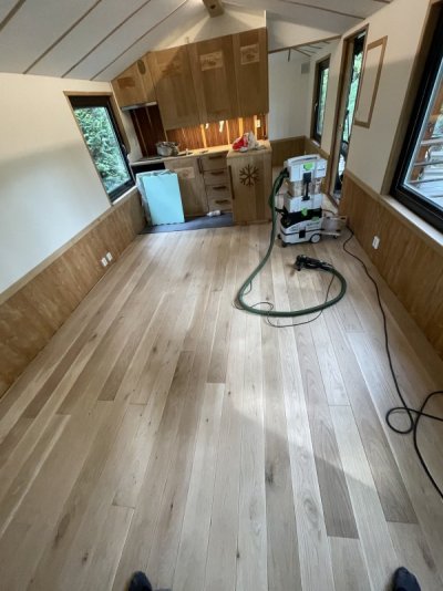

Pfff, nu bezig met het schoonmaken van een oude gelakte eiken vloer. Toplaag is zo gedaan met de van dikte bank maar de tong en groef vergt veel tijd en zweet. Een nieuwe tong en groef zetten is helaas geen optie want dan houd ik niet genoeg over.
Iemand toevallig nog plannen liggen voor een schommelstoel? :giggle:
klusrob
27 jun 2011
1.985
1.146
Omgeving Eindhoven
Kan je niet met de bovenfrees een heel klein stukje eraf halen? Dus eigenlijk zo weinig dat je alleen de lak meeneemt?
Of wat ook kan misschien, de tong eraf zagen en ook een groef van maken en dan met een losse veer van ander hout een nieuwe losse (dubbele) tong maken en erin lijmen? Dat heb ik ooit gedaan om underlayment platen in smallere stroken te kunnen zagen om deze makkelijker tegen het plafond te krijgen. Of komt deze dan storend in het zicht?

Probeleem is dat ik al bijna halverwege ben. Ik moet gewoon niet zeuren en door zwoegen. :sneaky:

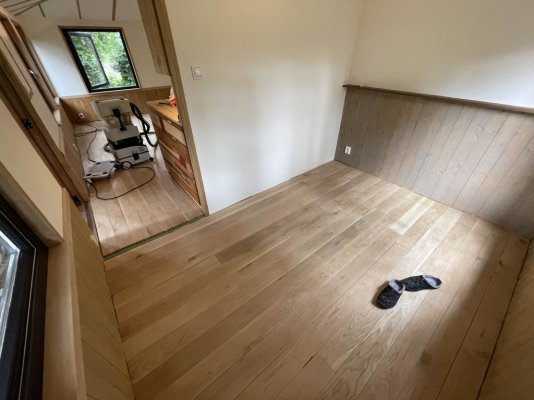

Zo, de vloer ligt er in.
Alle groef en tong handmatig met een sponning schaaf schoon gemaakt. 😅
Nu alles lekker op de knietjes schuren tot korrel 150.

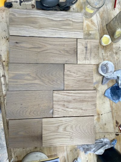

En dan een laag Skylt olie met een kleurtje.
Test met ongeschuurde plankjes.
Links met kleur, rechts onbehandeld.
In het echt ziet het er iets minder grijs uit.
Daarna 2 lagen Skylt original en een laatste laag Skylt Titanium.

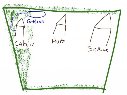

Bij de schuur komt het water en stroom binnen. Een gasaansluiting is er sowieso niet. Wel is er een grote gastank. De afstand tussen schuur en cabin is iets van 150 meter.
Het huis er tussen is een houten chalet uit begin jaren 80 die gesloopt gaat worden. Op die plek komt straks ons droomhuis.
Om nu een meter diepe geul te graven van schuur naar cabin voor water vond ik teveel werk. Maar de gastank stond wel gunstig om een aftakking te maken.
