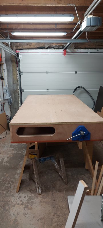

Ik ben terug aan de slag gegaan. Had nog wat computerwerk in te halen en zo kon de vinger wat sneller genezen (hopelijk).

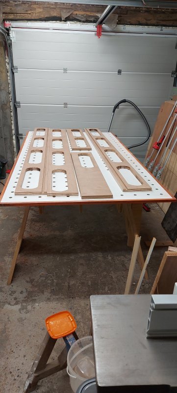

Alle platen voor de paulk top door de zaagtafel geduwd zodat ze exact even breed zijn. Veilig deze keer. Of hoe een werkje van 20 minuten geen anderhalve week moet duren...
Dan alles op lengte gezaagd, groeven gefreesd voor de t-track en de gaten voor de "cubby-holes" afgetekend, uitgezaagd met de decoupeerzaag en dan met een template gelijk gefreesd.
En er gelijk een radius aan gefreesd.
En ook de plaats bepaald voor de bankvijs.
Die komt aan deze kant waar geen gat is uitgefreesd.
Gecentreerd tussen de 3de en 4de rij dogholes De losse bek ga ik 400mm breed maken, zo passen er ook 4 gaten voor benchdogs in.
Andere mogelijkheid is gecentreerd of de 3de of 4de rij en dan 3 dogholes in de losse bek.
Iemand ervaring met 1 van beide configuraties en de voor- of nadelen?20221118_210337.jpg
Ik heb sowieso nog de schuifstop die gecentreerd is.

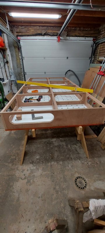

Vandaag alle stukken van het frame geschuurd.

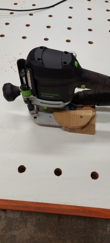

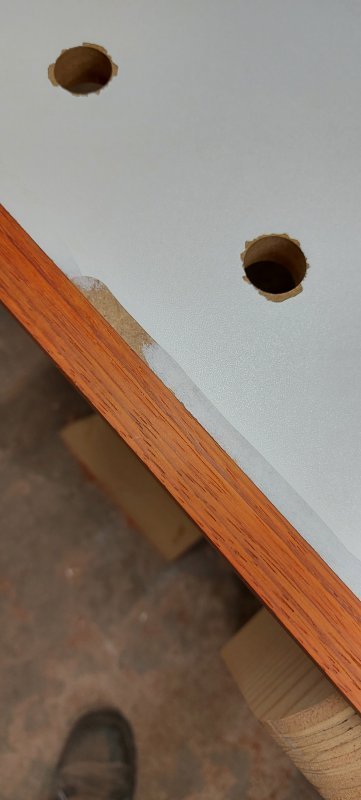

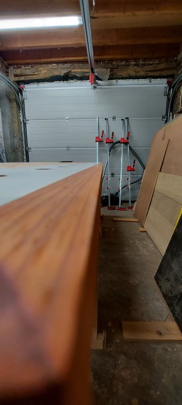

Daarna het werkblad omgedraaid en moest ik de rand in padouk nog gelijkfrezen met de onderkant.

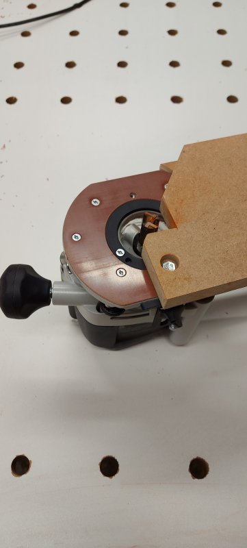

Met een frees met lager en de bovenfrees horizontaal zag ik niet goed zitten omdat de rand maar 19mm is en de minste kanteling van de frees een hap uit de rand neemt.
Dus heb ik dit bedacht.
Snel in elkaar geflanst. Volgende keer zou ik de voet wat groter maken en de klem wat steviger.
Paar schoonheidsfoutjes bij het frezen doordat de frees nog een klein beetje kon bewegen op de voet, maar geen tear-out aan de randen.
2 tiende mm bijgesteld en nog even nageschuurd en alles was mooi glad.
Na etenstijd heb ik het frame er nog opgevezen.
Het begint eindelijk ergens op te lijken.
Morgen de bankvijs inbouwen en de bodem er op en dan een hulplijn inroepen om alles terug om te draaien en op het onderstel te monteren.

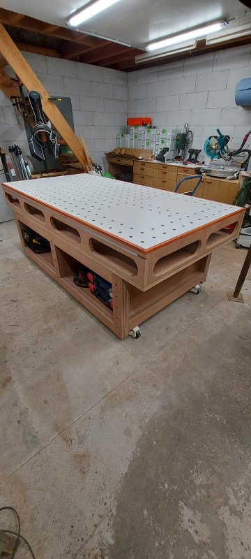

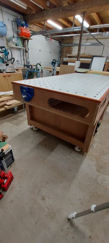

Gisteren de bankvijs gemonteerd en extra blokjes aan de bovenkant van de gaten geplaatst zodat de rand wat breder is en het makkelijker is om iets te klemmen.
Dan was het tijd voor de laatste loodjes.
De bodem op maat zagen en schuren en in mijn eentje op het frame worstelen en vastvijzen.
En vandaag was het tijd voor het "huwelijk" tussen het onderstel en het werkblad met de hulp van mij broer, die niet blij was dat dit deel ook weer zoveel weegt 😆. Ze weegt zo´n 350kg leeg.
Ze kan eindelijk in gebruik genomen worden.
Ze zal waarschijnlijk nooit meer zo netjes zijn😅
Met het gebruik zal wel duidelijk worden waar alles zijn plaats krijgt en of en hoe ze uitgebreid wordt.
Ook de houten blokken voor de bankvijs moet ik nog maken.
