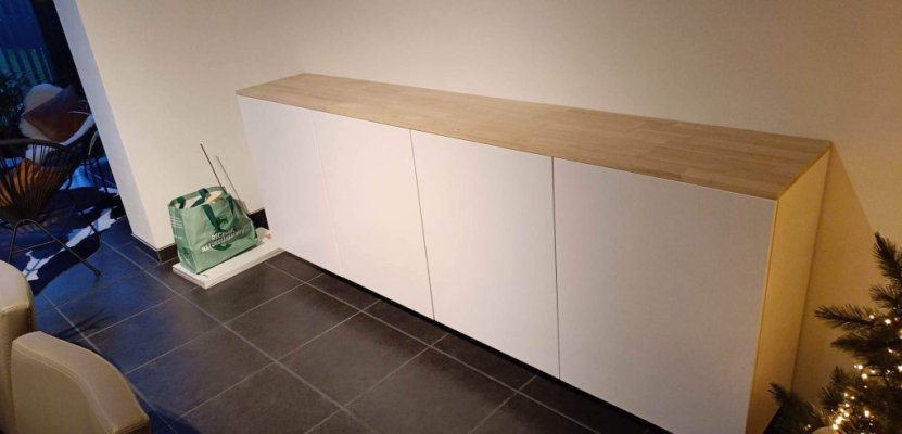

Dag iedereen,

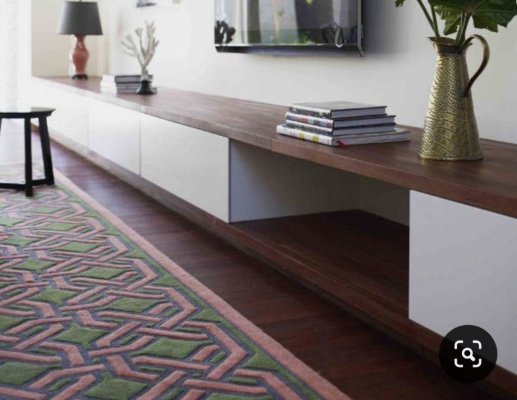

Ik wil starten met een diy projectje en had graag een bovenpaneel voor een dressoir zelf op maat gemaakt en naar de gewenste kleur gedaan. Zie onderstaande foto als voorbeeld.
De kasten en het zagen zijn geen probleem, maar ik zit in de knoop met welke afwerking ik moet nemen voor het hout. Ik zou volgend paneel op maat brengen en dan graag nog wat donkerder krijgen.
CanDo massief timmerpaneel eiken 250x60 cm 18 mm | timmerpanelen | GAMMA.be
Het paneel zou even donker of misschien iets lichter mogen zijn als de voorbeeldfoto.
Ik vraag me nu af of ik het best olie of vernis gebruik om dit te doen? Ik heb hier nu een potje v33 meubelvernis zijdeglans donkere eik. Maar ik ben niet zeker of dit de juiste keuze is? Ik hoor het graag.

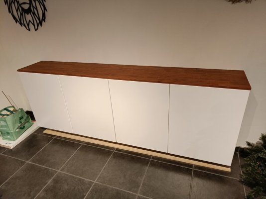

Dit weekend is het gebeurd. De olie is er opgewreven en na 2 dagen drogen en de plaat op zijn plaats te leggen is dit het resultaat.
Ben er zelf zeer tevreden over!
Bedankt allen voor de info en tips.
Waarschijnlijk doe ik nu nog eens hetzelfde maar dan als tafelblad 😁
