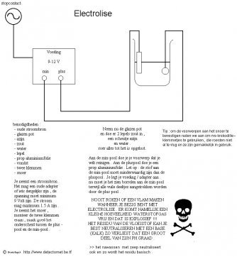

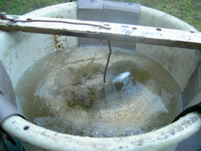

Dat is elektrolyse en ik ook niet je van het, het werkt met soda / 4 ampère en water .
ik heb dit een paar keer gedaan maar niet echt tevreden daarom was ik wel nieuwsgierig naar citroenzuur.
Het mooiste zou zijn dat het sneller ging, of zoiets als gritstralen maar ja....

Ik heb ervaring met beide technieken. Ben eigenlijk begonnen met de elektrolyse. Dit komt om dat ik van beroep in de elektro techniek rondzwerf. Ik moet eerlijk bekennen dat er niks mis mee is. Het is als je de spullen hebt een prima techniek. Een voeding had ik liggen beetje soda en wat afvalijzer. Klaar is de soep. okay de damp is niet best voor je maar een dagje schuren zonder masker is ook niet alles. Het metaal is in prima staat als je klaar bent, wel is het slim om tussendoor met een plamuurmes de dikke drap van het ijzer af te schrappen. Ook deze techniek levert heel vieze handen op.

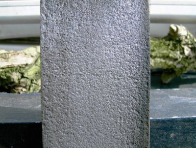

Nog even over het stralen. Daar heb ik HEEL SLECHTE ervaring mee. Deze techniek vond ik zelf eigenlijk veel te grof. Eigenlijk schiet je kleine kogeltjes ok het metaal af. De oppervlakte word daar heel grof en ongelijk van. Ik heb dit door een professioneel bedrijf laten doen. 1 keer maar daarna nooit meer. Helaas geen foto's van.

@armadaman,..stralen kun je met twintig verschillende matrialen doen , voor elk metaal elk wel wils, hebben ze het bij jou gewoon niet goed gedaan, ik heb een alu motor tank laten stralen nou je zag er niks van, glom tegen je op
bij elektrolyse komen geen schadelijke dampen vrij hoor:)
er komt wel H2 en O2 vrij en O2 geeft uiteraard echt geen probleem maar de H2 kan wel problemen geven
H2 of waterstofgas kan (zeker in een afgesloten ruimte) bij het aandoen van bijvoorbeeld licht of in de buurt van andere ontstekingsbronnen ontbranden en een flinke explosie veroorzaken
ik heb zelf elektrolyse vroeger erg veel gebruikt om bodemvondsten schoon te maken maar voor gereedschap zou ik het eigenlijk niet echt aanraden
je houdt een stuk metaal over met soms heel erg veel kleine putjes erin en meestal flink zwart
niet echt mooi dus
