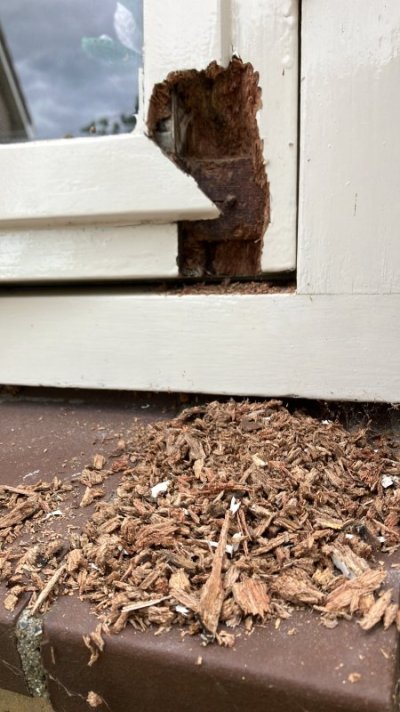

Meranti raam kozijn heeft een flinke rotte plek in de onderdorpel

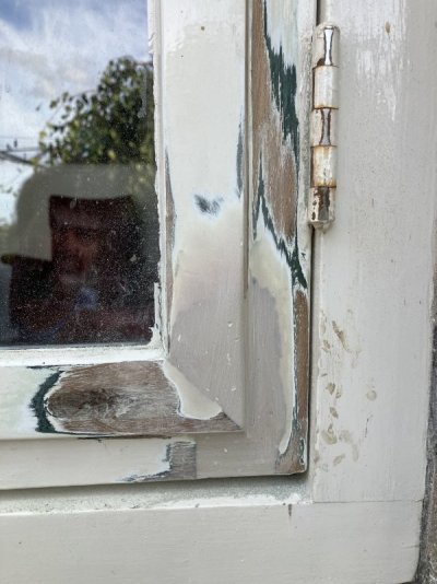

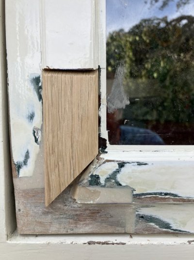

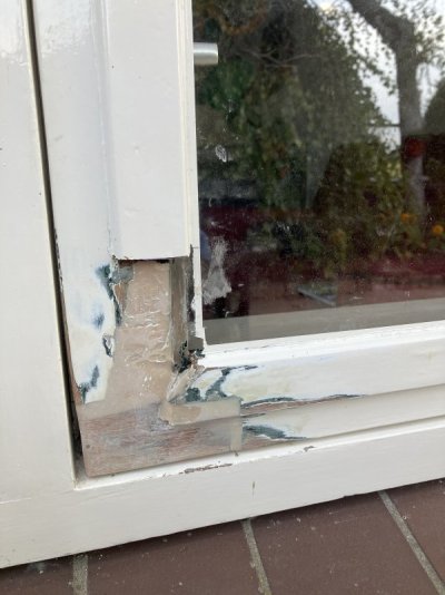

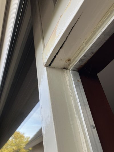

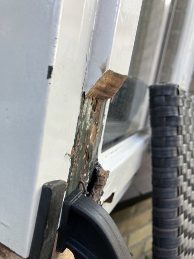

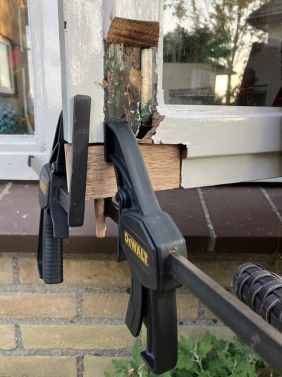

Foto’s van aanpak ik heb niets àlles gefotografeerd als je in de flow zit vergeet je soms een fotootje te schieten

AvdLinden
30 apr 2014
844
227
Volgens mij is dat weer keurig aan elkaar gekleid. Beste gaten waren dat wel. Komt tijd, komt raad en is zo'n raam altijd nog te vervangen

Ziet er goed uit. Dat komt best goed!

Dank Wim voor je snelle reactie. Ik heb nog niet eerder een nagel in dit soort van materiaal geschoten dus ik vroeg mezelf af of dit wel gaat lukken?,…. Ja dus. Morgen wordt het dag 4, volgens mij is het genoeg uitgehard. Ik ga overschilderbare montagekit gebruiken ipv houtlijm. Een andere optie is de ondergrond een beetje verdiepen en opruwen en dan met W370 de koplat er induwen zodat het één geheel wordt, uiteraard de achterkant van de koplat insmeren met W340 om meer hechting te creëren tussen het hout van de koplat en de houtvuller. Welke wijze zou jij volgen Wim? Of geen van de twee??? Prettige avond!!
Kan beide. Volledig in de w370 is het mooiste. De kit is waarschijnlijk sneller.
