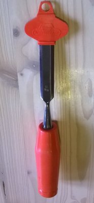

hoi allemaal
weet er iemand hoe oud deze nooitgedagt beitel is?
in deze oranje kleur heb ik hem nog nooit gezien?

Ik schat ook jaren 80.
In jaren zeventig zijn ze begonnen met doorzichtig rode handvatten in de vorm van de oude berkenhouten handgrepen. Daarna is men overgegaan op de ondoorzichtige rode handvatten. Dit speelde zich in de jaren 70 af.

Ik heb nog een paar uit de jaren 80 maar die zijn donkerrood en die kom je nog wel tegen..
Ik heb deze nooit gezien.
Staat op het heft ook Nooitgedagt of alleen op de beitel?
Normaal gesproken staat de naam ook altijd op het heft.
Zo niet, zou het een heft van een ander merk kunnen zijn wat op de beitel is gezet?

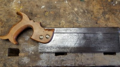

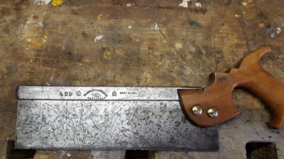

Deze Pax zaag onlangs gered van de vuilstort.
Vandaag een poging gedaan om hem wat op te knappen.
Na een aantal uren in een bak met schoonmaakazijn mooi roestvrij geworden.
Handvat schoon gemaakt en geschuurd,en de boutjes gepoetst.
Voor de schoonmaak,
Na de schoonmaak,
Nog even een vraagje.Hoe krijg ik het blad weer enigszins glimmend.Is nu zo staalgrijs.Tevens zit er een ets op het blad welke ik hoop te redden.

Mooie vondst! Je kan zo op zicht zeggen dat dit een kwaliteitszaag is. Alles doen glimmen is veel werk, en je ets zou sowieso verloren gaan. Ik zou het niet doen. Maar als je het toch wil doen: je start met schuren met korrel 220 of zo, dan korrel 400, 800, 1000, dan fijne staalwol en als je het dan nog niet beu bent polijsten met metaalpoets en doek.

Het staalgrijs is niets meer dan weinig reflectie/weerkaatsing van het licht op het oppervlak.
Korte uitleg over reflectie/glimmend oppervlak.
Als je onder een microscoop zou kijken dan zie je door de oneffenheid van het oppervlak op microniveau dat het licht alle kanten op reflecteert.
Glans is niets meer dan meer reflectie van het licht.
Des te meer effen een oppervlak op microschaal des te meer reflectie.
Dus hoe fijner je schuurt/polijst, des te meer je een egaal oppervlak krijgt en dus ook meer glans.
Dit geldt voor alle materialen.

Mooi gedaan. Pax was vroeger een van de beste merken. Mijn timmerleraar kocht daarom een Pax in de 2e wereldoorlog. Daar zaten toen geen tanden op. Dat moest je zelf doen.

Gewoon, de zaag in gebruik nemen dan komt de glans vanzelf:p

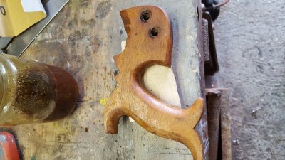

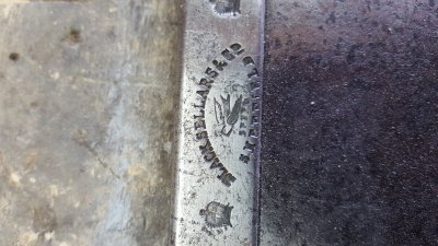

Van mijn bijenvader een Slack Sellars & Co Sheffield kapzaag gehad. De zaag is van zijn vader geweest en waarschijnlijk meer dan 80 jaar oud. Blad zag er niet meer uit en hij zaagde ook voor geen meter meer.
De boel gedemonteerd, blad schoongemaakt met roterende koperdraadborstel en gevijld op ripcut ipv crosscut. In het logo staat de bekende duif.
Het handvat (beuken) geschuurd en gebeitst met propolis-oplossing en daarna een paar lagen met Verbeterde Danish Oil. Hierna gepolijst op mijn Beall-Oneway polijstschijven.
De messing schroeven ook gepolijst en weer in elkaar gezet.
Zaagt nu als een nieuwe Veritas of Lie Nielsen.

Ja een heel mooi zaagje. Wees er maar zuinig op.
Kreeg je het handvat er wel af? Bij de handzagen van Duifje zat altijd zo'n grote braam, dat je de handvatten amper kon verwijderen.
