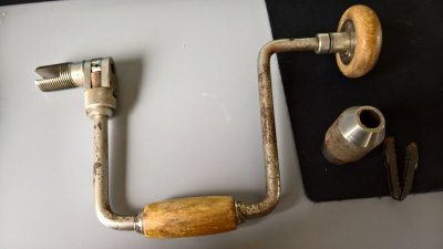

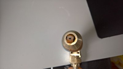

Vandaag maar eens wezen kijken bij de kringloop of ze heeeeel toevallig nog wat hadden.. Toch nog een booromslag kunnen vinden voor € 3,50. Thuis nog eens bekeken en een merk kunnen vinden genaamd Alyco gevestigd in spanje.
uiteraard nog wat foto's WP_20160318_15_08_20_Pro.jpgWP_20160318_15_10_29_Pro.jpg
Moet nog wel even ontroesten.. Nu alleen nog op zoek naar de bits die hier bij horen. iemand enig idee waar die nog te bestellen zijn? anders wordt het even goed MP in de gaten houden.

Daar kun je in principe elk type houtboor inzetten. Die met een ronde schacht functioneren beter als je tenminste een kant vlakslijpt of -vijlt.
De 'echte' boren hiervoor zijn volgens mij wel bij Baptist en Dieter Schmid te vinden.

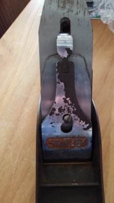

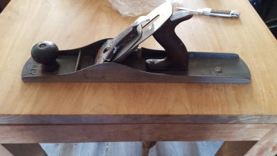

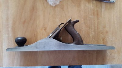

Hej iedereen,
ik heb met behulp van Stijn (BossyRangs) een Stanley No. 6 weten te bemachtigen!

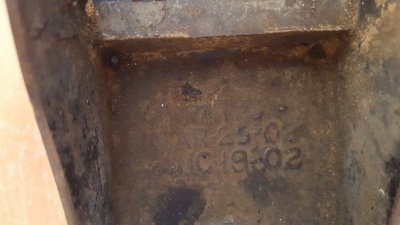

Kan iemand trouwens uit bovenstaande foto afleiden uit welk jaar de schaaf komt?
Binnenkort eens gaan snuffelen in reststukken bak van de lokale marmer handel voor een mooie vlakplaat

Mooie Schaaf Woody, opknappen en je hebt weer een schaaf zo goed als nieuw.

Zijn dat nou twee of drie patent data in de body van die Stanley? Moeilijk te zien. Met twee data is het een type 9 of 10, met drie data is het een type 11. Er van uitgaand dat de lage knop origineel is.
We zitten dan ergens voor de eerste wereldoorlog.
Er zit wel een later dekbeitel, keerbeitel en schaafbeitel op.

Graag gedaan, Woody. Dat heb je goed onderhandeld. Met 2 patentdata zou hij ergens tussen 1902 en 1907 moeten gemaakt zijn. Meer dan 100 jaar oud dus. Tenminste, toch al zeker de body, kikker, en handvatten. De rest ziet er inderdaad recenter uit, maar dat doet zeker geen afbreuk aan de goeie werking. Laat maar iets weten als je vragen hebt tijdens het opknappen.
@knutselaertje, een marmeren steen is perfect vlak, en wordt gebruikt om schuurpapier op te kleven en de zool dus ook perfect vlak te krijgen. Ikzelf gebruik een glasplaat op een effen ondergrond, en dat werkt ook. Zeker geen te fijne korrel gebruiken om te beginnen. Ik gebruik 80 en zou zeker niet hoger dan 120 gaan. Daarna kun je fijnere korrel gebruiken om de krassen eruit te krijgen (kun je zo ver in gaan als je zelf wil).
