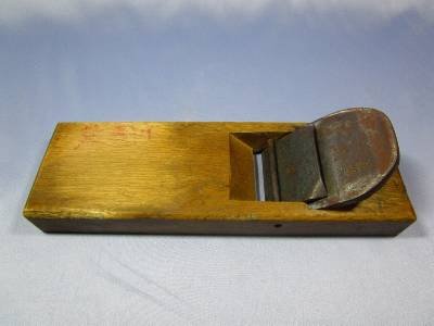

Vandaag, na twee maand reizen eindelijk toch binnen, een oude japanse schaaf uit de jaren 40 (15$=ook geen btw), goed genoeg om te leren hoe zoiets aanvoelt. Werkt prima al kon ik mij er niet mee scheren.

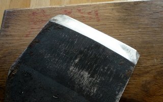

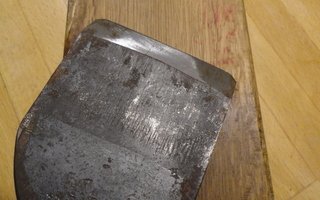

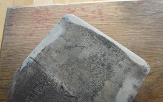

Voor het hout wacht ik nog, hij kwam vrij droog aan, ik laat het hout nog een maand werken voor ik er iets aan doe. Op dit moment staat de zool hol in de dwarsrichting, waarschijnlijk slijt omdat dit meer uitgesproken is voor de beitel.
Ik ben begonnen met de beitel te slijpen. Het was eerst niet duidelijk of het om een gelamineerd blad ging omdat de dunne hardere toplaag onder een andere hoek geslepen was dan de hoofdlaag. Het geheel is vrij bol geslepen, mogelijks op een holle steen. En op de top is er ook een kleine vouw. Dus zal ik een paar keer moeten slijpen voordat alles recht staat.

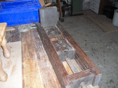

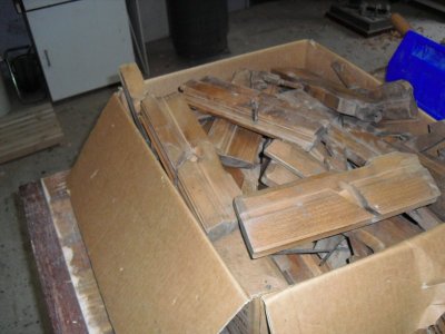

Bij een firma waar ik nogal eens over de vloer kom zijn ze plaats aan het maken om na nieuwjaar een hele zooi nieuwe machines binnen te schuiven:p Alle nieuwe machines komen van Homag, opdeelzaag, PU kantverlijmer, opdeelzaag voor massief, etc... Daarom worden alle verloren hoekjes eens opgeruimd, daar zit soms nog heel wat bruikbaars bij. Dat heb ik dan maar ineens in de auto gegooid, een pak profielschaven, een verstekblok, spanner voor verstekkaders, een paar spanschroeven, nog wat oude beitels en gutsen, etc.. Zo kan ik nog wat lege hoekjes opvullen in mijn atelier:D
Het gecombineerd verstekblok zit voorlopig muurvast, vocht is de boosdoener, dus eerst alles gedemonteerd om de onderdelen gecontroleerd te laten drogen.
Een gecombineerde 22,5° - 45° - 90° verstekblok met houten spindel.

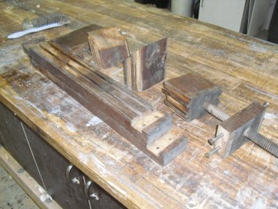

Diezelfde uiteen genomen om te drogen.

Ja inderdaad, nog niet zolang geleden werden sommige van die profielschaven nog gebruikt, de firma is namelijk gespecialiseerd in interieurinrichting voor de happy few, kostprijs is daar hoegenaamd niet van tel, enkel de kwaliteit (van uitvoering) telt, samen met de nodige discretie en de nodige referentie's op dat niveau. Er worden nogal eens (zeer)oude kasteellambriseringen gerestaureerd en bijgemaakt, voor werk van dat kaliber gebruik je geen topie of cnc, nee, dat moet met de profielschaaf gebeuren.

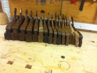

Deze set profielschaven zijn dubbels en driedubbels:p Verschillende hol- en bolschaven, tand- en groefschaven, en nog wat sponningschaven.

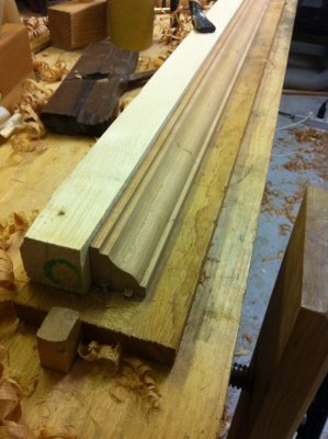

De laatste tijd ben ik ook bezig met hollen en bollen. Ik heb een zeer gemengd setje samengesteld en geslepen en vervolgens wat profieltjes gemaakt voor mijn huidige project. Alles op marktplaats gescored de laatste tijd.
De schaafjes:
En het resultaat:
Wat me wel opvalt bij deze Nederlandse profiel schaven dat ze allemaal een beitelhoek hebben van 45 graden en een behoorlijk wijde schaafmond. Het valt niet mee om "tearout" te vermijden als het hout niet heel erg meewerkt. De Engelsen hadden speciaal voor de meubelmakers ook profielschaven met een hogere hoek tot wel 60 graden.
tuoh
Geen paniek:p Er zijn nog altijd voldoende schaven aanwezig om alle klussen te kunnen klaren. Quasi alle handgereedschap komt nog van de stichter die een kleine 80jaar geleden als zelfstandig meubelmaker aan de slag ging. Heb enkel de dubbels enzo meegekregen.
Gisteren heb ik even alle beitelhoeken nagemeten bij de 32 profielschaven. Resultaat: 12stuks met een beitelhoek van 48°, de rest schommelt tussen de 50° en de 53°, opening schaafmond gemiddeld 2,5 à 3mm.
Mooi setje profielschaven waar je mee aan de slag bent gegaan. Je merkt het verschil goed tussen een gefreesd of een geschaafd profiel, de geschaafde zijn iets minder uniform van model.

Ja het is echt leuk werken. En voor mij helemaal nieuw, ik ben nooit zo van de antieke profieltjes geweest. Ik vond het nog listig om de beitels goed in vorm te slijpen zodat ze overal even diep uitsteken.
Grappig dat jij daar schaven hebt met een hogere beitelhoek. Ik wist niet dat die in de Nederlandse vorm gemaakt weren na 1800 of zo. Mijn setje is echt niks bijzonders, gewoon de standaard timmermans profiel schaafjes. En verschillende hebben ook nog gebreken zoals kapotte wiggen.

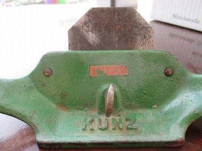

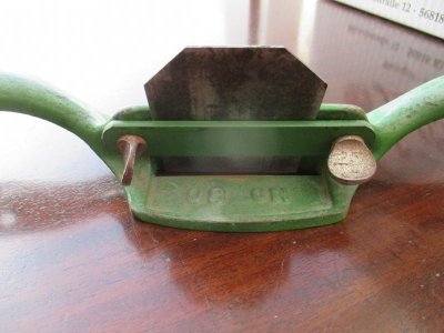

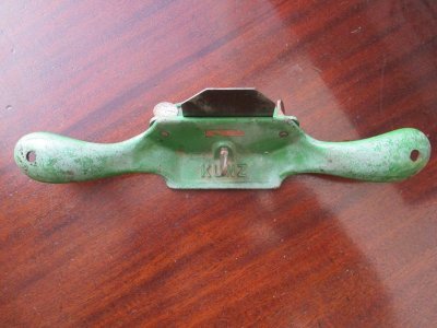

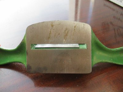

Gisteren van mijn jongste broer een kerstcadeautje gekregen. Hij dacht zelf dat hij een spookschaaf had gekocht, het bleek een cabinet-scraper te zijn :).
Het schraapstaal is geslepen als een beitel :confused:, de vorige eigenaar wist duidelijk niet waar hij/zij mee bezig was. Gelukkig is dit snel te verhelpen. De zool zal met wat vlakwerk ook wel goed te krijgen zijn.
Ik overweeg om de scraper te voorzien van een volledig nieuwe laklaag. Het Kunz-groen vind ik sowieso niet zo mooi. Er zit bovendien nog wat andere verf bovenop, waarschijnlijk door het gebruik van een spuitbus. Hoewel ik wel hou van wat patina zou ik hier wel eens een total make-over durven doen. Kunz bestaat pas sinds 1992, dus veel historische waarde is er alvast niet aan en aangezien hij totaal verkeerd geslepen was is het niet echt denkbaar dat hij ooit door een vakman is gebruikt.
