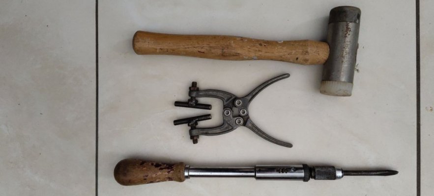

Ook ik kwam vandaag een pompschroevendraaier tegen.
Thuis bleek het ook een Stanley Yankee 130B of 180B te zijn, made in Germany.
Ik had nog nooit van een Stanley Yankee gehoord tot vandaag....
Samen met een nylon/rubber hamer en een klemtangetje.
3 euro samen.

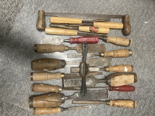

Mooie collectie. En maar een aan barrels geslagen handvat. Ik heb er nog een stuk of wat liggen die allemaal nog een nieuw handvat nodig hebben. En een slijpbeurt.
