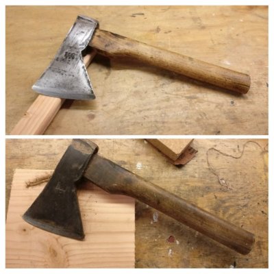

Mijn eerste bijdrage aan dit forum na lang alleen maar meelezen. Van 't weekend gekocht in een rommelschuur en een opknapbeurtje gegeven. Geen merk, alleen gewichtsaanduiding "600". Een vorige eigenaar heeft er een nieuwe steel in gezet die volgens mij verkeerd om zit, maar voor 2 euro klieft ie weer prima aanmaakhoutjes :D.

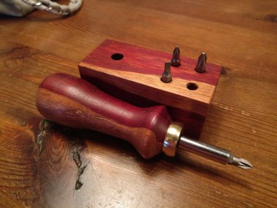

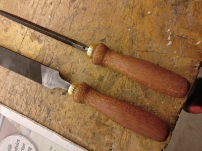

En gelijk nog maar 1 van een paar weken terug. Roestige vijltjes uit de rommelbak van de kringloop gered, in de azijn gereinigd en nieuwe handvatten voor gedraaid. Knelkoppelingringen gebruikt voor "ferrule".
En toen ik toch aan het draaien was kwam de inspiratie, dus ook maar een bithouder gefabriceerd uit een houten balkje met mooie kleur dat ik een keer had gekregen. Ik heb geen idee wat voor soort hout het was, het is afkomstig van een houtgroothandel en werd gebruikt om ander hout op te stapelen tijdens transport. Het hout is helaas niet helemaal foutvrij, zoals te zien is in het blanke deel van het handvat.

Welkom op het Forum!
Die handvaten zijn mooi geworden! En vooral de schroevendraaier vind ik erg mooi.
De steel van de bijl zit volgens mij wel goed. Alleen is dit een steel voor een hamer. Een steel voor een bijl loopt onderaan een beetje uit. Dan glijdt hij niet uit je hand als je flink gaat staan hakken.

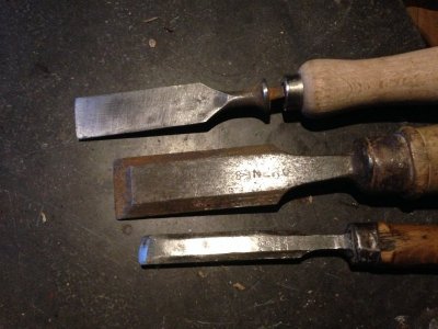

Kocht laatst op Marktplaats een 10 stuks steekbeitels 30 mm in bruin papier gewikkeld. Het betroffen hier uit Duitsland afkomstige handgesmede beitels van vòòr de 2e wereldoorlog. Zelf er een handvat aan gedraaid en er 2 messingbussen 25 mm opgezet. Zie foto's.

Ik denk dat je hier padoek hebt. Kleur is wellicht iets oranjer dan op foto? Het gelijkt er alleszins goed op met dat bleek spinthout.

Zo heb ik er nog een hele doos vol van, 128 stuks. Allemaal zonder handvat, en in verschillende maten. Ooit gekocht voor 50 euro, met het idee om ze later te gebruiken voor een houtbewerkingscursus.

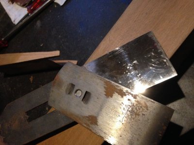

En een reischaaf van Goldenberg die nauwelijks gebruikt lijkt.(4 euro) Eigenlijk moet ik mezelf een reischaaf koopverbod opleggen want ik gebruik ze niet echt (maar kan altijd nog;)) Deze was te mooi om te laten liggen. De achterzijde van de beitel is zelfs nog helemaal spiegelend. Een raar detail is dat keer beitel opdraai nokje maar het mecanisme ontbreekt... Opvallend aan het ontwerp is dat in vergelijk met de nooitgedacht schaven het handvat erg ver naar achteren is geplaatst.

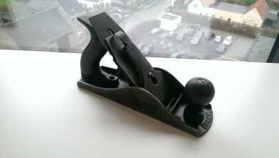

Hoi iedereen,

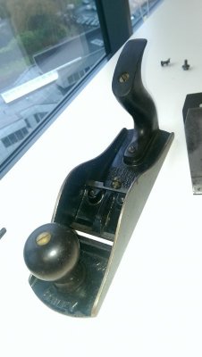

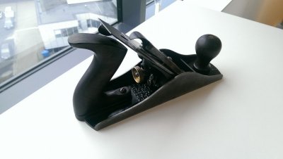

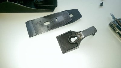

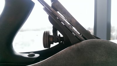

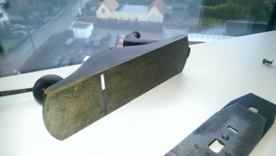

via marktplaats een oude 4 1/2 op de kop kunnen tikken. Lijkt me wel in orde, buiten dat de beitel wel heel dun lijkt... Zo dun dat de ronde 'knop' van de richthefboom dikker is dan de beitel zodat ie niet op de kikker rust... Zonder de keerbeitel kan ie wel.. (zie laatste foto)
Is dit dan onbruikbaar denken jullie? Koop ik dan mss beter meteen ene nieuwe van bvb Hock?
Groeten. Bart
Het lijkt wel een heel oude Stanley Bart, maar hij heeft een gladde dekbeitel ik weet niet of dat een originele Stanley dekbeitel is, de beitel die er in zit heeft ook weinig gebruik sporen omdat hij er zo goed uit ziet? De patina die erop zit is die echt, of hebben ze er wat op gesmeerd. Hij ziet er zo verdomd goed uit voor een echte Stanley, maar dat kan natuurlijk dat hij alleen in de werkplaats gebruikt is, en de eigenaar er heel goed voor gezorgd heeft? Haal hem een uit elkaar en maak er dan eens foto's van.
Lijkt me origineel Bart, mijn Stanley van± 1960 heeft ook zo'n dunne beitel en keerbeitel, de beitel is inmiddels vervangen voor een dikkere van Baptist. Het voornaamste waar het immers om gaat met een schaaf, is dat hij goed schaaft?

Ziet er prima bruikbaar uit hoor. Ook de dikte van de beitel is gewoon standaard, je kan deze perfect gebruiken zo. Of een dikkere beitel zin heeft of niet, daar is nog wel wat discussie over - maar je kan hem gewoon eerst eens proberen zo.
Wel even een beetje tunen:
- de schroef waarmee de dekbeitel vastzit staat misschien iets te strak als hij niet goed doorklikt. Terugdraaien dus. En meteen een druppel olie op het scharnier achterkant dekbeitel;
- Kijken of de schaafbeitel wel scherp is (snijvlak en achterkant)
- kijken of de keerbeitel wel goed aansluit op achterkant vd beitel (geen licht zichtbaar)
- onderkant van de schaaf misschien even wat vlakken op schuurpapier op mdf/glas geplakt
- en je kan overwegen met een schuurblokje het emaille waarop de kikker rust weg te schuren. Dan heeft de kikker wat beter contact, Vlak dan meteen de onderkant vd kikker ook mee.
Er zijn mooie filmpjes op youtube ed te vinden van het opknappen van dergelijke schaven; https://www.youtube.com/watch?v=RYyV6IUpsYk bijvoorbeeld.
Maar de belangrijkste vraag: schaaft hij niet gewoon prima in de huidige conditie? Dan kan je hem gewoon nu in gebruik nemen en altijd achteraf bedenken of je hem verder opknapt...

Bedankt Pel!
Heb ondertussen eens gekeken in Patricks' superior works verslag en alles lijkt idd te kloppen. Het enige dat ik raar vind is dat de beitel de kikker niet raakt. Zie derde foto eerste post. Dit komt door de dikte van de ronde 'knop' van de richthefboom.
Het goed schaven is idd het belangrijkste, daarvoor is ie gekocht! Heb hem net ontvangen, dus vanavond zal ie getest worden.
Ik doe zeker verslag :)
