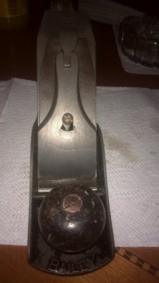

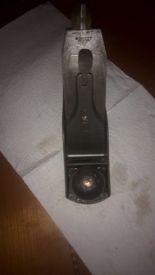

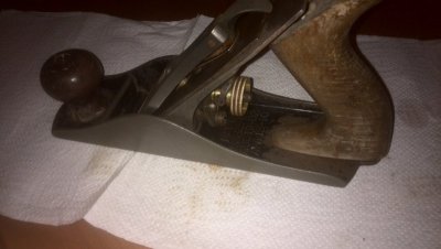

Vrijdag via Marktplaats een timmermanskist overgenomen met verscheidene schaven van hout met een beitel gemaakt door Rapier. Er zat ook nog een oude Stanley Bailey no 4 bij....

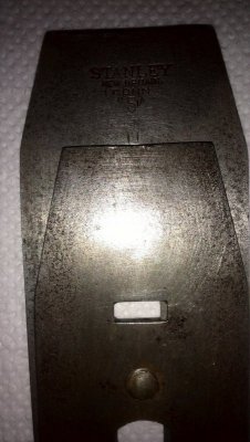

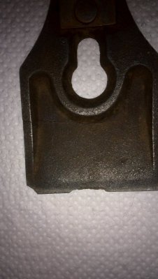

Helaas is de dekbeitel gebarsten
Op de beitel zelf staat Stanley New Britain CONN USA

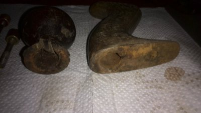

De knop en het handvat zijn in niet al te beste staat
na het verwijderen van de ergste roest in een bak met schoonmaakazijn ziet hij er weer redelijk uit

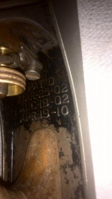

Tussen de kikker en het handvat staat PAT'D MAR-25-02 AUG-19-02 APR-19-10
Voor de knop staat BAILEY, erachter No 4
Heeft iemand een idee waar ik een zelfde dekbeitel zou kunnen vinden of is het een idee om hem aan de achterkant te laten lassen?
Dat van de dekbeitel een paar stukjes zijn afgebroken is ook wel jammer. Als iemand een adresje weet waar ik een nieuwe zou kunnen kopen houd ik me aanbevolen.
Groet, Zaagselsnuiver

@zaagselsnuiver, ik hoop dat de kikker in goede orde is aangekomen, aangezien er iets fout gaat bij de persoonlijke berichten.
De schaaf die je hebt gevonden is een echte oude low knob, uit de periode 1910-1918. Het achterhandvat is mogelijk niet origineel, de palissander voorknop zou ik zo goed mogelijk proberen op te knappen, eventueel lijmen en afwerken met donkere shellac. Een vervangende dekbeitel uit die tijd verkrijgen zal niet makkelijk zijn. Je kan proberen om dunne epoxy in de breuknaad te gieten, lassen is zover ik weet niet mogelijk bij gietijzer.
Je zou Marie-Jozé van Duco Tools kunnen contacteren, of zij je misschien aan een vervangende dekbeitel kan helpen?

@usernaamvergeten, ik heb eens op mijn werk een gietijzeren draagprofiel van een antieke wasbak laten lassen. Iedereen zei dat dat niet kon, behalve de lasser.
"Neem hem maar even mee naar hier dan plakken we dat wel even aan elkaar..."
Tot op de dag van vandaag geen last mee gehad. Wellicht dat het met een gietstalen beitel ook lukt..?
Ik doe er even een pdf bij.

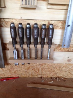

Mijn nieuwe Narex beitels zijn binnen van GereedsschapPro!
Ik moet zeggen dat ze toch behoorlijk scherp zijn af-fabriek.
Meteen maar een rekje gemaakt van wat rest stukje eiken en daar de beitels op losgelaten, perfecte beitels voor het geld.
Mooi setje, met slagring zie ik, verstandig want er wordt doorgaans meer op een beitel geslagen als met de schouder gewerkt, zoals we het op de ambachtschool geleerd hebben.
Je zult de zijkanten van de beitels even met een zoet vijltje moeten afronden, inderdaad is de afwerking niet zo perfect als Veritas gereedschap, maar daar is de prijs dan ook naar.

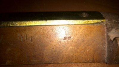

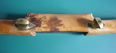

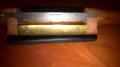

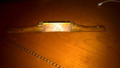

Beste forumleden, nog een vondst uit de timmermanskist waar ik meer van af wil weten, dus alle input welkom...Het gaat om een houten spookschaaf met koperen zool, in het hout onder het mes staan 3 streepjes en de letters JH. Weet iemand welke fabrikant dit is? Op het (volgens mij) handgesmede mes staat Spear & Jackson of Jaokson. De firma Spear & Jackson bestaat nog steeds maar met Google heb ik wel zagen maar geen spookschaven gevonden die door hen zijn geproduceerd. Bijgaand een paar foto's.
Indien iemand meer weet of beter Googled...
Met vriendelijke groet,
Zaagselsnuiver

S&J maakte een heel veel soorten gereedschap. Hun spaden zijn nog steeds bekend. In een catalogus uit 1930 staat in de inhoudsopgave wel een spookschaaf, maar op de opgegeven bladzijden staat hij niet.
Van oorsprong is het een zagenmaker. Maar bijlen, troffels, harken, winkelhaken, enz. maakten ze toen. En best wel van een goede kwaliteit. Zuinig op zijn!

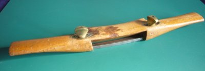

Afgelopen zondag op de kofferbakmarkt voor enkele euro's een oud spookschaafje gekocht. Er staat links en rechts "CH" ingeslagen in het hout. Wat met opviel waren de koperen vleugelmoeren en de andere manier van het aanbrengen van het schroefdraad : door middel van een vastgeschroefde flens. Een spookschaafje van dit soort had ik nog nooit gezien. Meestal zijn de stelmoeren rond en is het schroefdraad er op zijn beurt ook weer ingeschroefd of "getapt" in het hout zelf. De beitel is gesmeed denk ik aan de ruwheid en de groef van de bovenkant te zien. Ik vond hem er nog goed uit zien, op een stukje van een kwast na. Een natuurlijk foutje. Er zit ook een koperen slijtplaat op. Wie de fabrikant van dit schaafje is weet ik niet.

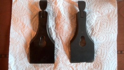

Hij is mooi!! En Ducotools is een geweldige zaak, zocht een dekbeitel voor mijn "nieuwe" oude Stanley Bailey no 4 uit 1910/18. Belde op advies van Pel naar Ducotools en ze hadden er nog een liggen. IK HOEFDE ALLEEN DE VERZENDKOSTEN OVER TE MAKEN EN HAD HEM 3 DAGEN LATER IN HUIS!!!!!
Links de nieuwe, rechts de oude die gebarsten was en waar stukjes afgebroken waren.
