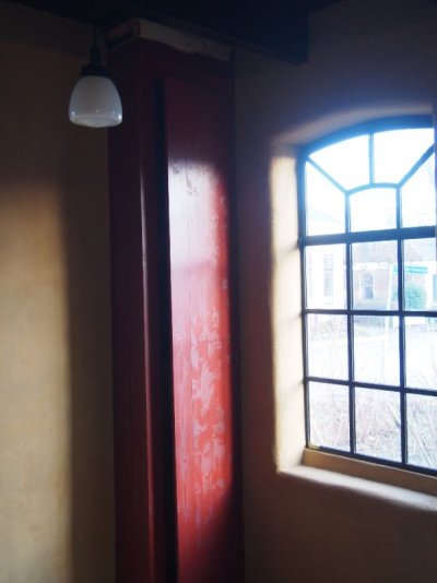

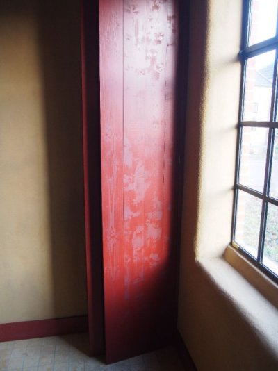

hoi, even een update voor de meterkast: hij is nu twee keer in de lijnolieverf gezet, ijzeroxide rood. Hij is nog niet helemaal mooi glanzend, dus in het voorjaar verf ik hem nog een laatste keer. Ook moet ik bovenin nog een afwerklijst plaatsen. Maar verder integreert hij heel mooi met de plinten en het leemstuc!
