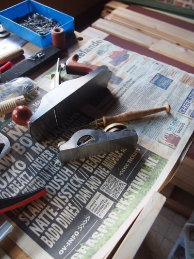

Ten aanzien van gereedschap, op marktplaats kom je wel eens wat tegen, zelf kijk ik (te) vaak op ebay UK, daar post ik zo een schaaf die ik vandaag heb ontvangen.

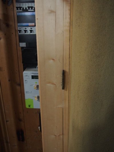

Hoi,
ik overweeg nog wel steeds om een invalzaag te kopen, inmiddels weet ik door dit forum welke ik wil hebben. Maar die ga ik alleen voor mijn luidsprekerbouw nodig hebben, dat moet perfect recht en strak. Maar ik heb besloten dat het timmerwerk in mijn huis niet perfect strak hoeft te zijn: ik heb besloten zo veel mogelijk met de hand te gaan doen, omdat ik daar plezier aan beleef en omdat ik merk dat het nog niet zo eenvoudig is om even een rechte zaagsnede te maken bijvoorbeeld.

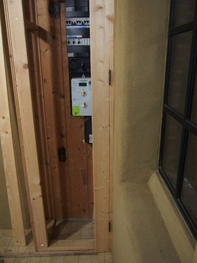

Zo wilde ik vandaag een vloerdeel, waar ik de meterkast mee ga aftimmeren, zagen over een lengte van ongeveer 250 cm. Ik had met kruishout een lijn gesneden voor de zaagsnede en had al even een video op youtube gekeken hoe je recht zaagt. Het probleem is echter, dat hoewel ik aan beide zijden afgetekend had, de zaag toch regelmatig wat "wegliep". Ik kon dit makkelijk corrigeren en draaide af en toe de plank om, maar toch was het eindresultaat niet perfect recht en ook niet helemaal haaks. Met de schaaf was het zaagvlak snel haaks en netjes, maar na montage in de meterkast en na plaatsing van 3 scharnieren, dit moet namelijk een deur voor de meterkast worden die ik volledig uit vloerdelen en wat balken maak, bleek dat er toch onderin over een lengte van zo'n meter een kier van ongeveer 2mm was. Bovenin is die kier veel kleiner, misschien 0,5mm.
Ik twijfel nu, of ik het weer wil demonteren en schaven om het rechter te krijgen, of dat ik het zal accepteren? Ik ben zelf vrij precies, en vind het wel wat groot, die kier. Mijn vriendin vind het prima zo, want de vloerdelen zelf zijn ook niet perfect recht en hebben soms ook kieren van 1 a 2 mm, wat geen probleem is, met de veer en groef.
Wat zeggen jullie? Ik heb wat foto's toegevoegd ter verduidelijking. Rechts zitten 3 scharnieren, verticaal, het idee is dat aan de linker zijde vloerdelen komen die de deur vormen. De deur gaat naar voren open.
(het is vooral een probleem, omdat ik het weet - ik denk als alles straks ijzeroxide rood geverfd is de gemiddelde persoon het niet meer op zal vallen - tenzij je er speciaal naar kijkt...)

Miko
21 dec 2022
139
32
Utrecht
Herkenbaar…
Maar is het een probleem? Technisch niet in ieder geval en het misstaat ook niet.
Bovendien; vriendin happy dus prima toch😉
thomasz
11 apr 2015
2.007
824
Omgeving Leiden
Helaas is dat heel herkenbaar, 'niet gemiddelde persoon'. Omdat je weet dat het niet is zoals je het wil hebben, ga je je er aan ergeren. Ofetnu blank of ijzeroxide rood is.
Nou zou ik een heel verhaal kunnen houden over 'loslaten' of dat het nu eenmaal handwerk is, of dat het toch gaat werken, maar ik weet dat dat zo'n goedbedoeld praatje bij mij in ek geval niet helpt.
Dus ik adviseer je niet om het er af te halen, maar om je hart te volgen. :)
Paul90
25 jan 2021
368
129
Dat is eigenlijk het enige probleem, durf ik te stellen. Tegelijkertijd, als je je er aan blijft storen, is nu de kans om het te corrigeren. Die kier van 0.5 mm aan de bovenkant is ook wel erg krap. Vanaf net onder het middelste scharnier nog één haal met de schaaf, aan de bovenkant nog een extra haal, en dan is het recht genoeg toch?
Welkom in de steile leercurve :) Dit is typisch veel doen en handigheid ontwikkelen. Bij de eerste recht bedoelde zaagsnedes, pen-en-gat verbindingen of zwaluwstaarten was ik ook veel bezig met nabewerken van de zaagsnede, terwijl ik echt niet voor het eerst een zaag in handen had. Na veel doen wordt het snel veel beter. Neem van mij aan, de tijd die ik heb gespendeerd aan filmpjes kijken hoe het beter moet, had ik beter kunnen besteden aan oefenen.

Dank voor de bemoedigende reacties! Ik ga zo weer verder, misschien dat ik inderdaad langs de krappe stukjes nog even een schaaf langs haal... Ik ga toch wel zo verder, ondanks dat ik het nu even vervelend vind dat het toch met wat meer speling is dan ik nastreef. Je moet toch door zo'n wat onhandige periode heen om beter te worden, dat merk ik steeds - laatst heb ik redelijk wat metselherstelwerk gedaan - dan ben je in het begin ook wat onhandig bezig denk je achteraf - maar uiteindelijk gaat het steeds eenvoudiger en wordt het heel fraai.

Hoi allemaal, ik heb nog wat kleine stukjes afgeschaafd daar waar de kier 0,5 mm was. Verder heb ik besloten het te accepteren - je kunt nou eenmaal niet direct perfect werk leveren als (bijna) beginner - tenzij je misschien een natuurtalent bent.
Ik moet wel zeggen dat ik er veel plezier aan beleef aan het handwerk. Ik gebruik ook steeds vaker de schaaf, icm de handzaag. Ook het kruishout en de winkelhaken gebruik ik veel.
Het enige elektrische gereedschap wat ik nu nog gebruik voor deze kast is de accu boormachine. Maar ik heb ook een handboor. Toch eens proberen :)

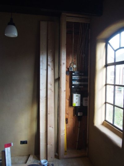

misschien wat off-topic, maar omdat de foto's waar mijn vraag over gaat hier al staan bij deze: de meterkastdeur begint vorm te krijgen en is bijna af. Maar hij weegt toch nog aardig wat: hij is toch snel 250 cm hoog en zo'n 50 cm breed. Horizontaal heb ik drie planken aan binnenzijde boven elkaar geschroefd om de vloerdelen aan elkaar te bevestigen.
Al met al dus een aardig gewicht, en dat hangt aan 3 scharnieren. Die scharnieren zijn met 2 schroefjes per scharnier in de kopse kant van een vloerdeel geschroefd.
Nu vraag ik mij af: is dit ondergedimenioneerd? Of kunnen die schroefjes en het hout dit prima dragen? Ik heb de deur er al kort in gehangen en dat ging goed, maar achteraf zou ik voor 4 scharnieren hebben gekozen. Wat zeggen jullie? Zo laten, of extra scharnieren bestellen en toevoegen?

Als ik op de foto's kijk dan denk ik dat de schroeven van de scharnieren gewoon in de zijkant van het vloerdeel zijn geschroefd. Kopshout is het hout waar je de plank op zijn kop kijkt.:)
De meterkastdeur wordt niet vaak gebruikt en meestal is die dicht. Ik zou zeggen: niks meer aan doen
