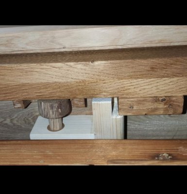

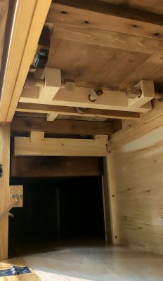

Knap hoor! Ben benieuwd naar het eindresultaat. Dit meubel zal veel ziel hebben alleszins. Ben nog niet helemaal mee wat betreft dat systeem van nokkenasklemming. Dat dient dus om het blad recht te houden dan?
Berm
@BossyRangs: vasthouden, tegen de bovenkant van het frame geklemd. Maar ook demontabel; draai de nokken los en het blad kan eraf. Het transport van de kast naar mijn nichtje kan evt. zonder blad, vloer en deurtjes, wat een hoop gewicht scheelt. Ook zie je bovenin het blad geen bevestigingsgaten.

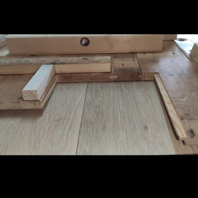

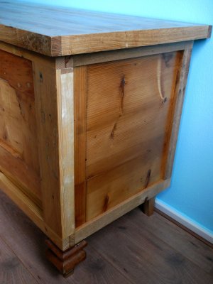

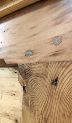

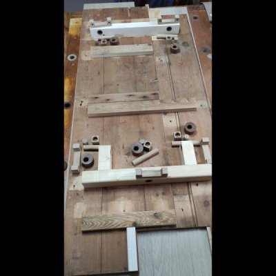

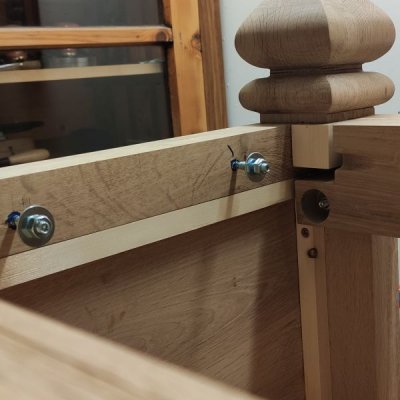

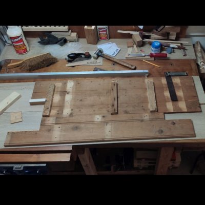

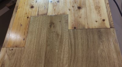

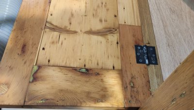

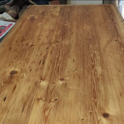

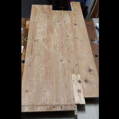

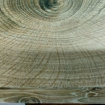

Vervolg Grenen deel blad

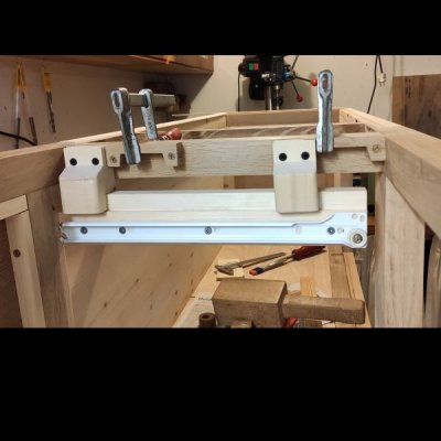

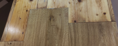

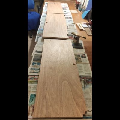

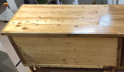

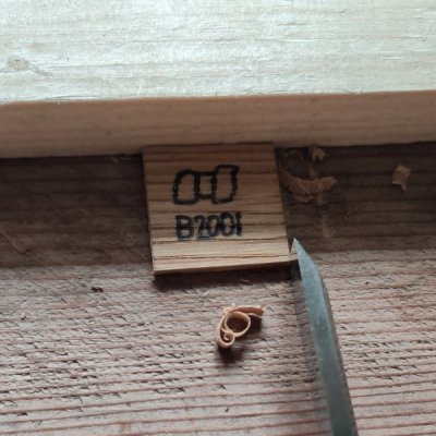

De onderkant van de verschilende grenen plankjes was door ouderdom een beetje gaan golven. Met de "schouderschaaf" vlak gemaakt, daar waar er stabilisatiebalken onder moesten komen om het blad bij elkaar en recht te houden. Ook een klein logo gemaakt voor bovenin dit bladdeel. Tenslotte het Grenen bladdeel tegen het Eiken gepast en op maat gezaagd.

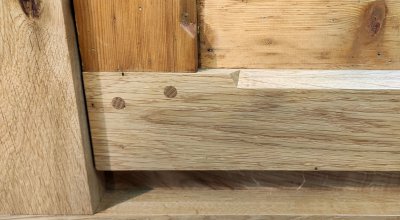

De grenen planken zijn rumt 3 mm dunnen dan de Eiken, dus moesten ze opgedikt worden, daar waar ze het frame raken.

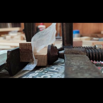

Bij de montage van de stabilisatiebalken bleek ik daar te weinig rekening mee gehouden te hebben, waardoor de nokkenassen daar te hoog lagen en er te weinig speling over bleef onder de tegennokken, zeg maar de "U-tjes". Dit heb ik opgelost door de "U-tjes" hoger op het frame te plaasten. Om ze op de goede positei te krijgen heb ik er stripjes opgelijmd ter dikte van de gewenste speling. Voor het verlijmen van deze stripjes heb ik een reststukje van een plank met een groef zodanig vermaakt dat "U-tje" en stripje op de juiste posiiei t.o.v elkaar gehouden konden worden bij het lijmen.

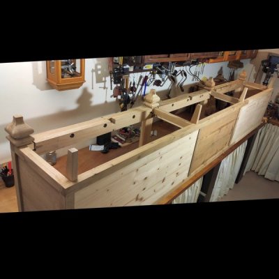

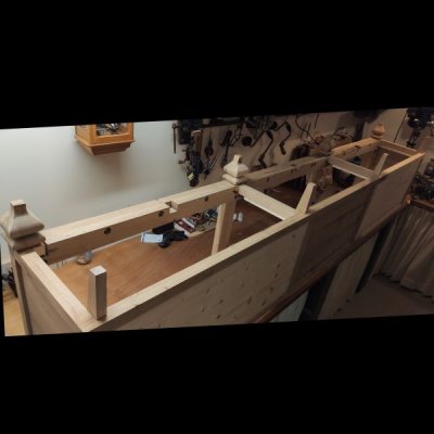

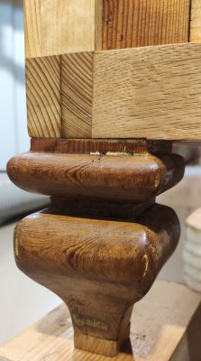

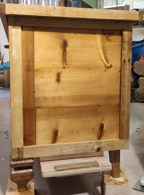

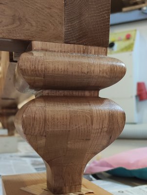

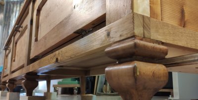

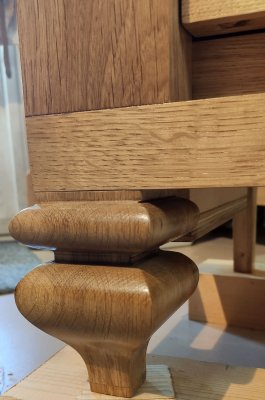

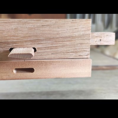

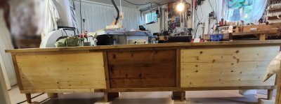

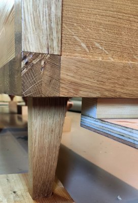

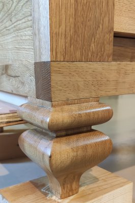

Montage van de 8 poten

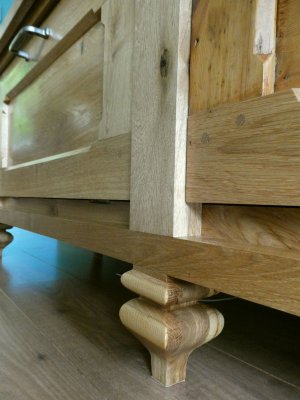

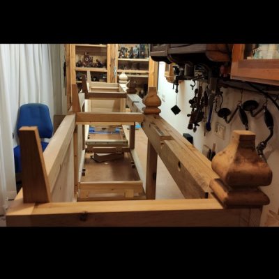

Vooronder de kast zitten vier vierkante bolpoten, achteraan vier eenvoudiger staanders. De bolpoten, gemaakt uit stukjes op elkaar gelijmd hout, hebben passtukjes ondergelijmd, zodat ze goed op je juiste plaats blijven, tijdens het vastdraaien van de lijmklemmen.
De pootjes aan de achterkant heb ik een deuveltje meegegeven, om ze makkelijker en robuuster te kunnen plaatsen.
Het geheel ziet er nu al aardig "kastig" uit ......
WORDT VERVOLGD

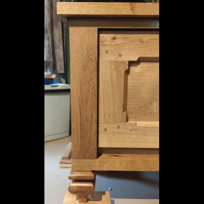

Berm

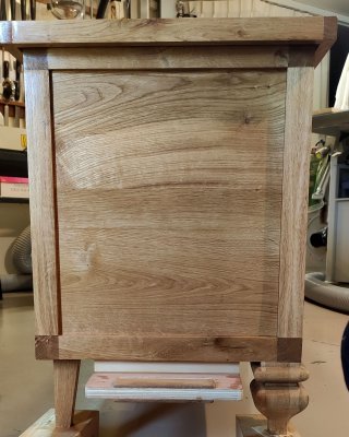

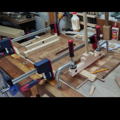

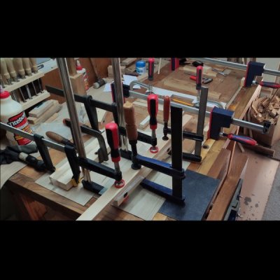

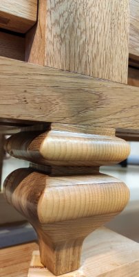

De vierkante bolpoten aan de voorkant zitten gelijmd, waar voor de juiste plaatsing tov de voorkant van de kast heb ik er eerst een soort paspennen/tanden op gelijmd, die de poten op hun plek houden tijdens het klemmen en lijmen.

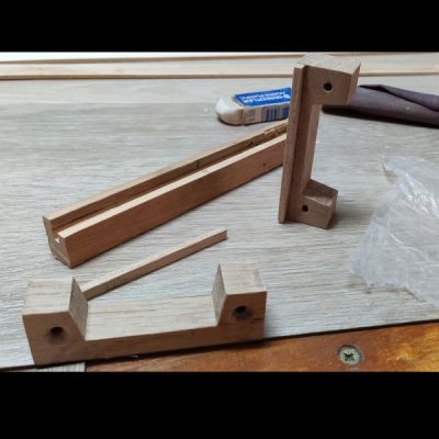

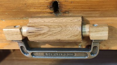

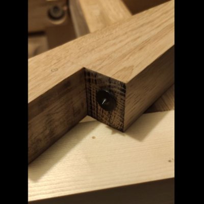

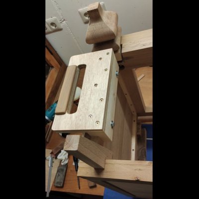

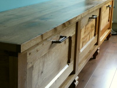

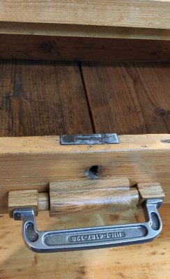

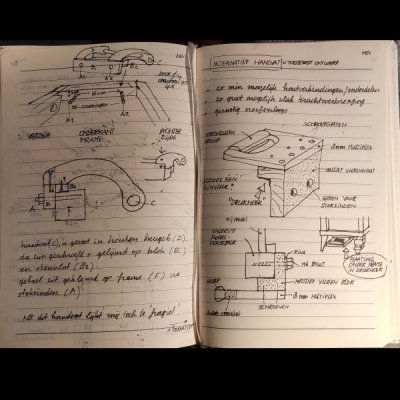

Om de kast later te kunnen vervoeren heb ik er twee handvatten onder gemaakt, waarvan je de bevestigingsbouten aan de binnenzijde van de onderste buiten framedelen niet ziet, als de handvatten er later weer af zijn. Ze zijn zo gemaakt, dat ze zichzelf vastklemmen als je de kast optilt. De handvatten blijven bij de kast, voor later hergebruik,

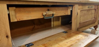

Daarna heb ik drie uitneembare vloerdelen van multiplex gemaakt, met sleufjes erin voor snoerdoorvoer voor mediaapparatuur. De vloerdelen kunnen in de kast omhoog worden geklapt als dat nodig is, bijvoorbeeld om bij de moeren te kunnen die de stelplaten van de deurtjes vastzetten. De vloerddelen kunnen er ook helemaal uit gehaald worden.
Het kastframe zelf biedt zoveel stevigheid, dat vloer, bovenplaat en deuren er demontabel aan vastgemaakt konden worden.

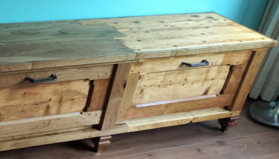

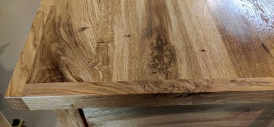

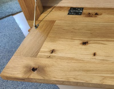

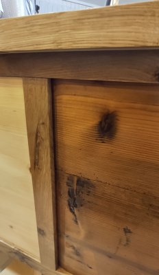

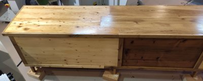

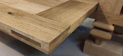

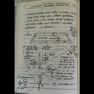

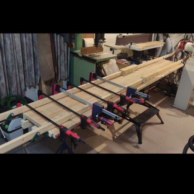

Nadat beide delen van de bovenplaat, het lange Eiken deel en het kortere Grenen deel op de juiste maat en dikte zijn geschaafd, heb ik een Eiken stootlijst gemaakt voor rondom het totale blad. Op de scheiding van Eiken en Grenen is ook de stootlijst gescheiden maar ook via pen-gat verbinding los-vat verbonden; zo kan er nog wat houtwerking worden opgevangen. De stootlijsten zitten met dominos aan de bladdelen bevestigd. Voor het lijmen over de totale kastlengte heb ik eerst zelf drie verstelbare klemmen gemaakt die tot 3.5 meter kunnen overspannen.

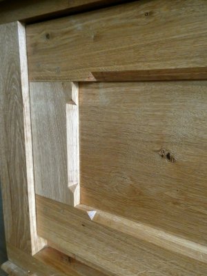

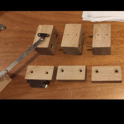

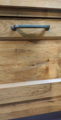

Toen de lijsten er er omheen zaten is het hele blad nog licht met fijne korrel nageschuurd. Tenslotte zijn de deurtjes, die ik helemaal in het begin van het proces gemaakt heb, in het kastframe gehangen. Alles was kennelijk zo goed passend gemaakt, dat alleen het middelste deurtje wat moest worden bijgesteld om evenwijdig lopende kiertjes te geven. Dat ging dus prima met die stelplaat 😎. Er zijn per deur klapscharniertjes en klikmagneetjes op pasblokjes gemonteerd, om ervoor te zorgen dat de deurtjes een begin- en eindstand hebben.

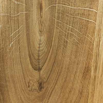

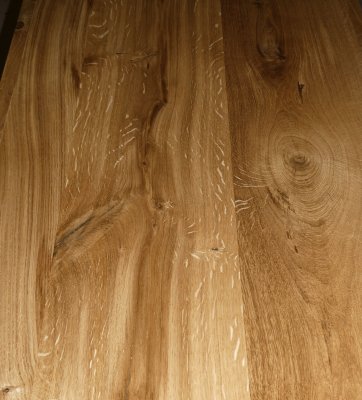

Toen alles in de olie zetten; altijd een prachtige gebeurtenis, omdat het je iedere keer weer verbaasd hoe de kleuren van het hout ermee worden opgehaald. Ik heb er drie keer Danish Oil op gezet.

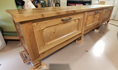

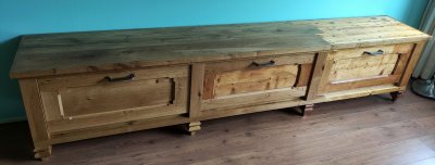

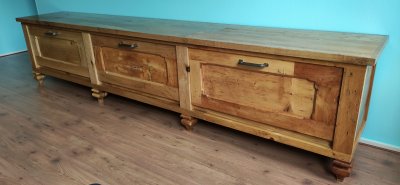

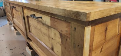

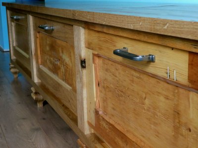

Tenslotte op transport... De kast zelf is 286 cm lang. Voor de tilbaarheid zijn de bovenplaten en de lade eruit gehaald en op locatie weer vervoerd.
Het mediameubel, of liever gebruik ik de term "nokkenaskast" staat nu mooi en functioneel te zijn bij mijn nichtje. Ze is er heel blij mee, en dat was precies de bedoeling 😊

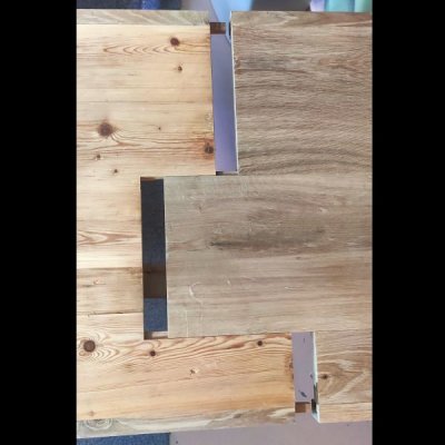

mag ik een paar vragen stellen ?
1) wat is de reden om verschillende houtsoorten door mekaar te gebruiken ?
2) het rechterdeel van de kast valt op - is dit doelbewust ?
3) hoe heb de binnen- & buitenhoeken van het blad zo strak passend uitgezaagd ?
