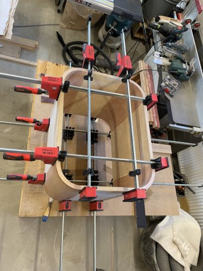

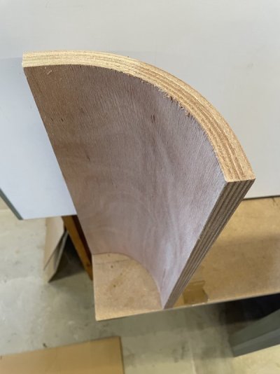

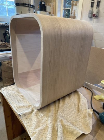

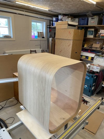

ik heb onlangs wel wat gehad aan de tip van @Nova ivm de gebogen multiplexprofielen.
moest een kist met afgeronde hoeken bouwen en daar waren ze perfect voor: nauwkeurig van maat, goed van prijs (~85€ excl voor 2m50), snelle service en vooral geen gedoe met zelf mallen maken, kortom een aanrader!
wat beeldjes
afmetingen hxbxd 650x500x500, afronding R120, dikte 18mm
verbonden aan de rechte delen met lamellen
gefineerd met decospan deco flex op backing en Rectavit contactlijm in spuitbus.

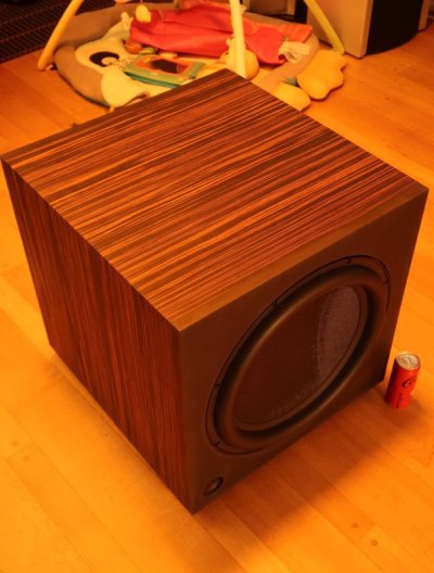

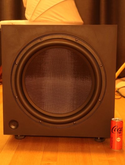

Mooi! Ik probeer tujd te vinden, maar voor 2de keer vader geworden, nog een bijgebouw gezet waar een gevelsteen voor moet en vrije tijd is schaars...

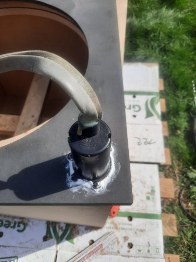

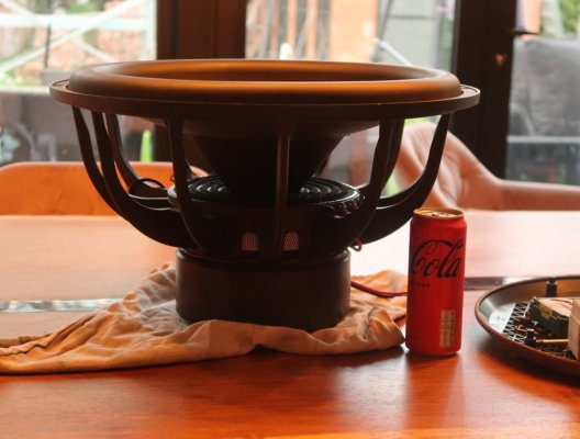

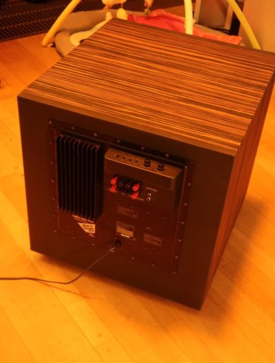

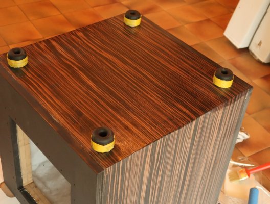

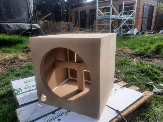

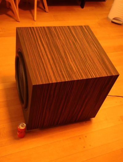

Ik heb uiteindelijk alles herzaagd om een 18" subwoofer die ik had liggen en de versterker uit een sony subwoofer, om een "test" kist te bouwen. Vooral om eens te oefenen met het fineren, voor contactlijm gekozen, en met de zwarte mdf te werken.

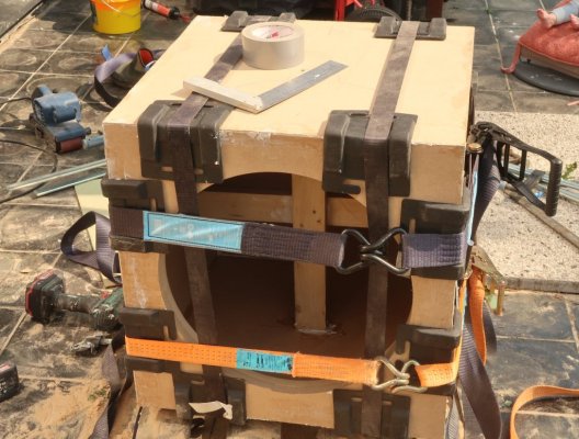

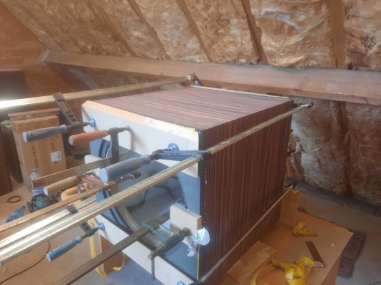

Ik heb ervoor gekozen om de achterkant en de baffle in 3 lagen mdf uit te voeren, totale dikte 5,8 cm. Centrale bracing. Al de platen zijn in verstek, enkel lijm geen nagels.
Ik heb ook getest met spanbanden en beschermhoeken die gebruikt worden in de logistiek om paletten te beschermen bij het zekeren. Werkte perfect!
Vernist met 2 componenten matte vernis dat eigenlijk voor parket dient.
Wat ik anders zou/zal doen is de zwarte mdf platen groter zagen, om dan met de kopieerfrees perfect flush te krijgen.
Voordat ik de effectieve subs ga bouwen zou ik ook nog een "test"kist willen bouwen (heb 2 12" subs nog liggen) met een gebogen zijkant. Kan ik eens proberen met kerfing of lamineren met dunne mdf of multiplex platen.
Enkele foto's!
