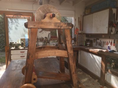

Dat ziet er zeer goed uit. Doet me denken aan de slijpsteen bij mijn opa zaliger. Ik mocht als kleine jongen aan de molen draaien terwijl hij aan het slijpen was🙂

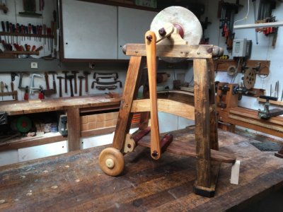

Bedankt heren.

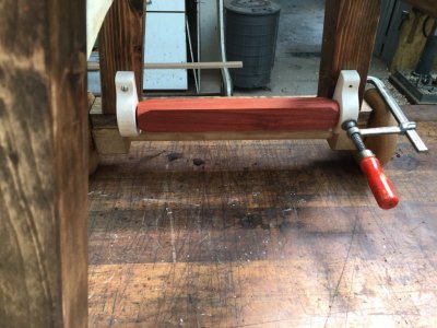

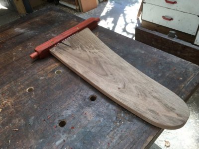

De "motor" is ook geplaatst:p Volgende week nog een "drijfriem erop en de boel kan draaien.
"Motor"ophanging met scharnierpunten.
En om te zorgen dat die voldoende koppel heeft.

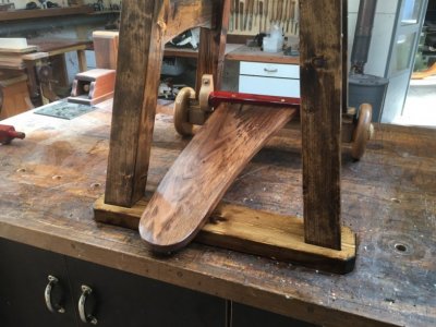

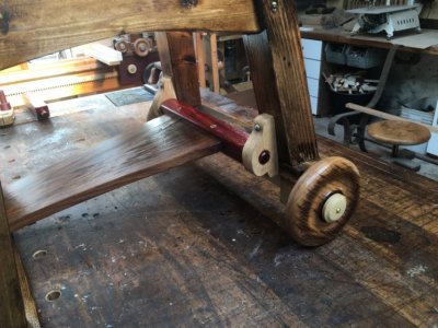

Een krom stuk Europees noten als trapper.
Ingebouwd en ineens een laagje lijnolie met peut meegegeven.
De hele constructie ook maar een beurt gegeven met het lijnolie mengsel.
Ps: zoals te zien op foto is het een linksvoetige machine geworden;)

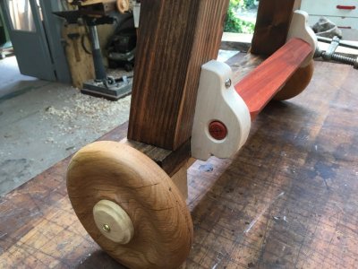

De typische André-wielen maken het compleet :cool: Mooie constructie alweer!
Die vlekken/verkleuring zie ik ook vaak in Europees noten, wat was de oorzaak ook alweer?
tuoh
Bij het kleuren van hout krijg je vlekken als er stukken tegendraads of warrig hout (rond kwasten) inzitten.
Die plekken houden meer kleursel vast.
Vlekken in het hout, zoals op de trapper te zien is (noten) hebben soms te maken met de groeiplaats. Opname van mineralen, maar kan ook door bepaalde soorten schimmel komen, of een combinatie van de twee.
Europees noten is er om bekend dat het hout nogal wat mineralen uit de bodem kan opslaan gedurende zijn leven.
Bewerken gaat moeiteloos, maar het hout heeft in die gevallen wel een afstompende werking op snijgereedschappen.
Je moet met je draaibeitels of schaafmessen een stuk sneller naar de slijpmolen dan gebruikelijk.

Het spulletje draait als een tiet:D
Draait zelfs zo goed dat ik niet kan volgen met trappen:mad:

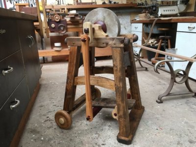

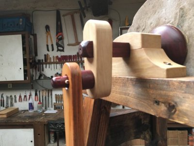

Er komen daarom een paar aanpassingen. De eerste aanpassing is al gebeurt, bij de kruk op de as van de steen heb ik de tappen dichter bij elkaar gebracht (- 15mm) De waarde is nu 55mm geworden.
De trapper ga ik omdraaien, zo kan ik de boel aandrijven via de korte kant van de trapper, met het scharnier onder mijn hiel.
Zo hoef ik enkel een kantelbeweging te maken met de voet, spaart een boel energie.
Al eens proefgedraaid op deze manier en dat werkt perfect.
Nog te doen:
- trapper modificeren
- waterbak maken
- verstelbare houten bestelsteun fabriceren.

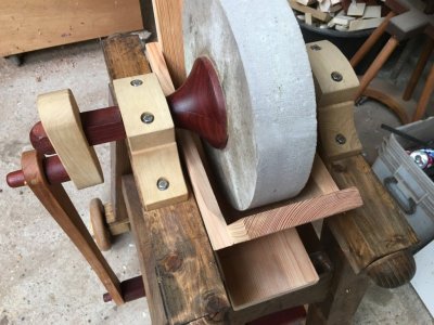

De nieuwe kruk met drijfstang.
Zijaanzicht.

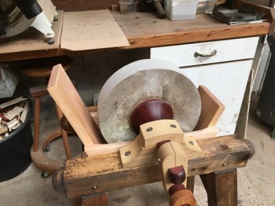

Weer wat tijd gevonden om verder te klooien aan de slijpsteen.

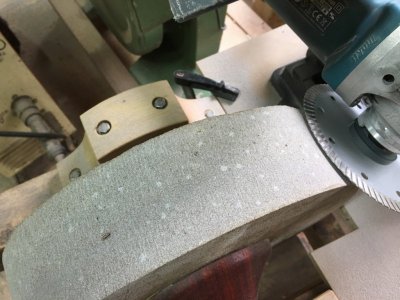

Eerste klus van de dag, de steen opnieuw rond zetten. Door jaren in een gevulde waterbak te hebben gehangen had de steen een platte kant gekregen van ongeveer 5mm.

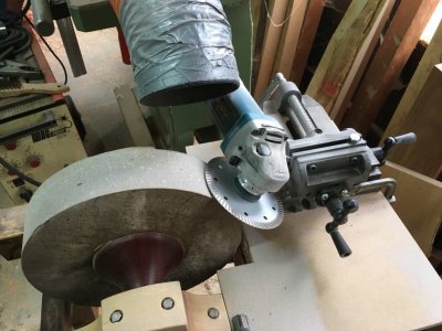

Om dat verschil weg te werken de grote middelen maar boven gehaald, een haakse slijper met een bestuckte schijf erop.
Machine gemonteerd op een kruistafel en we konden aan de slag. Na een kwartiertje was de klus geklaard, opnieuw mooi rond.
Het geslepen vlak werk ik later nog na met een "duivelsteen" maar dan moet er eerst water in de bak zitten.
Het eindresultaat.

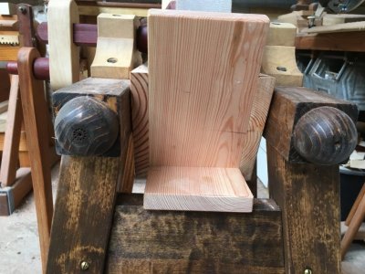

Volgende klus word het fabriceren van een beitelsteun. Verstelbaar, met haakse aanslag, klem voor de beitel of schaafmes, en niet onbelangrijk, het spul moet tegen flink wat water kunnen.
Het principe zit in het hoofd, nu is het enkel nog uitvoeren:p
De eerste "bouwstenen" zijn trouwens al uitgezocht.
