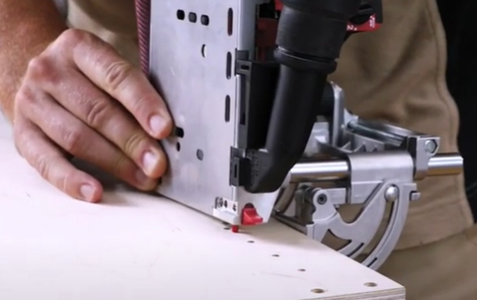

Wat dacht je hiervan: Mafell DDF40 DuoDeuvel MidiMAX 230 V in T-Max, waanzinnig! bij GereedschapPro

De DDF40 heeft een afstandhouder en 5mm boortjes en een hoogteinstelling en zou kunnen doen wat je zoekt (gebruik ik hem wel voor.. schapdragers)
die is misschien bruikbaar om een rijboring uit te voeren, maar om later boringen toe te voegen, lijkt die niet handig
je gebruikt hem enkel met deuvels ?
nadien schroef of lijm je de liggers ?
heb een andere video bekeken
de rijboring gebeurt in veelvouden van 2 of 3

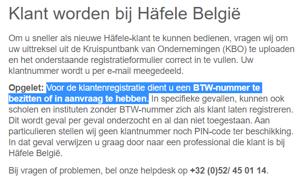

Ik zie helaas geen prijzen erbij staan op die site. (En nee,...ik ga geen acccount aanmaken :rolleyes: )

Ik zie helaas geen prijzen erbij staan op die site. (En nee,...ik ga daar geen acccount aanmaken :rolleyes: )
Kan je die mss verklappen?
Ik heb een account via hafele.

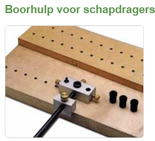

hebben jullie ervaring met het rijboring- + deuvelhulpstuk 4650000 van wolfcraft ?

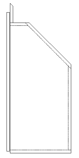

het is me helaas weer overkomen :mad:
ik heb een maatkast gemaakt voor onder een hellend plafond met een rijboring 32/37 voor de schabdragers
zie hier onder het zij-aanzicht
omdat de achterwand lager is dan de voorkant, ben ik zowel achteraan als vooraan op hoogte van de achterwand met de rijboring gestopt
pas nu besef ik dat de deuren heel wat hoger komen dan de bovenste boring, mede omdat er een opstaande rand is, waar ik de deuren over wil laten vallen
om kromtrekken te vermijden moet de bovenste scharnier hoger dan de achterwand komen
ik moet dus de rijboring doortrekken
onder #1 van dit draadje heb ik een lijst gezet van de eigenschappen van de ideale mal hiervoor
de wolfcraft 4650000 heeft niet alle eigenschappen, maar wel de belangrijkste
en de prijs is doenbaar

Waarom teken je niet gewoon de positie van het plaatje af en boor je enkel de twee gaten voor het plaatje?
