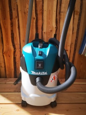

Vandaag makita stofzuiger ontvangen van toolnation.
Veel stofzuiger voor €140,-
Behoorlijk wat accessoires erbij.
Ben benieuwd wat hij doet op mijn afkortzaag.

Vandaag de stofzuiger maar eens gebruikt met de afkortzaag.
in tegenstelling tot eerdere berichten ben ik in eerste instantie best tevreden met het resultaat. Er blijft wel wat achter, maar dat zuig ik wel even weg. De stofzuiger staat er nu toch :p Wel fijn dat er zoveel hulpstukken bij zitten, stofzuiger past zo op diverse machines.
