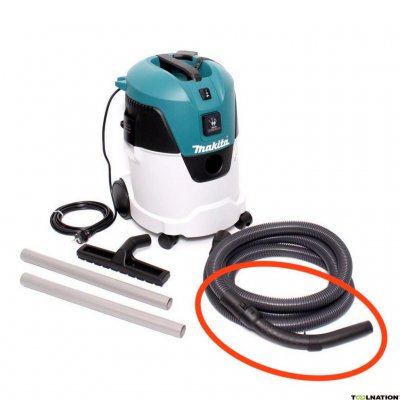

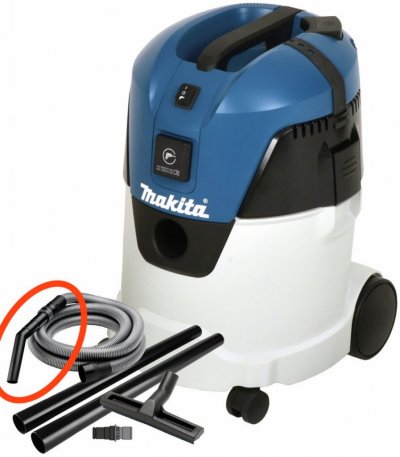

Ik heb de mijne ongeveer 2,5 jaar. De bovenzijde wordt inderdaad warm als de machinemodus ingeschakeld is. Het probleem met de koppeling heb ik niet, maar ik heb al wel gezien dat er verschillende zuigmonden op de productfoto's te zien zijn. De mijne heeft de 'hoekige' variant, misschien zit daar het verschil.
