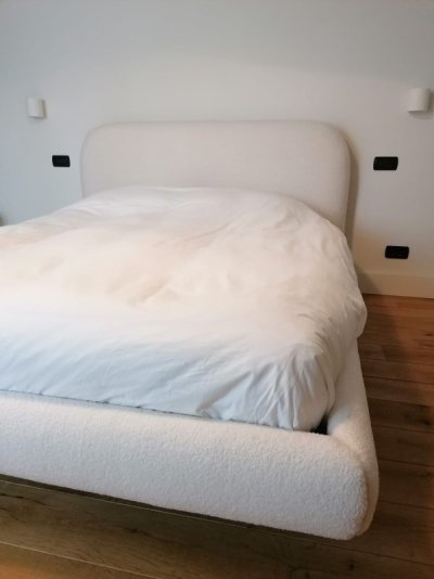

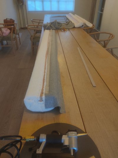

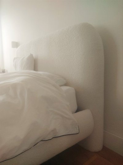

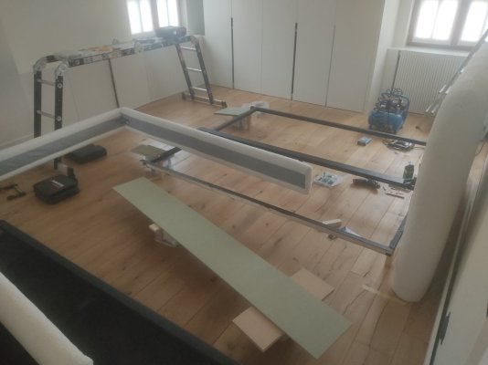

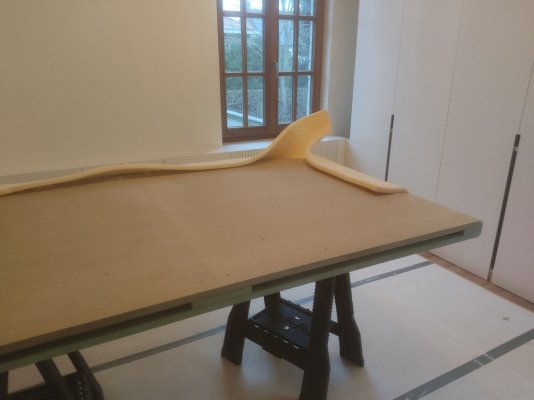

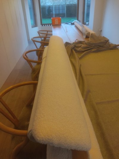

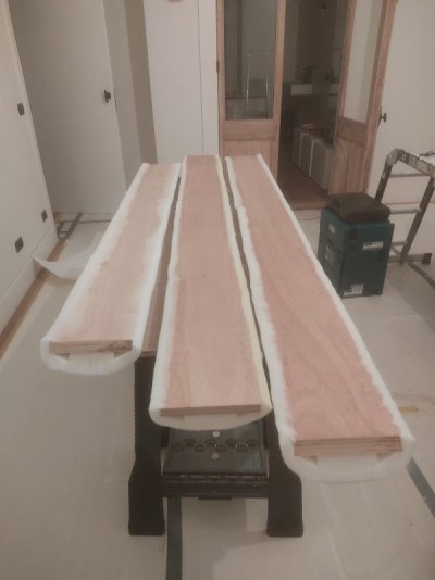

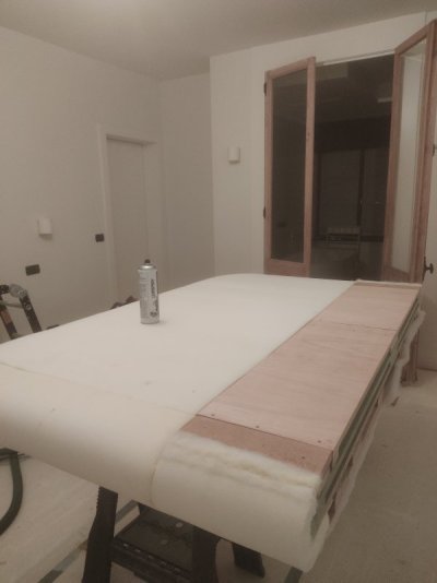

Het is erg lang stil geweest hier. Maar het maatwerk is intussen bijna volledig af (inclusief lades, dank voor het advies!).
Een "zijproject" kostte wat meer tijd dan verwacht: een bed op maat, eigen ontwerp en zelf gestoffeerd. Geen idee of dat ook op een forum met/voor houtbewerkers past, maar hé, er zit hout in en toen ik zelf met het project startte had ik erg veel gehad aan advies van voorgangers.
Meer dan geduld, een compressor met nietmachine, en een stikmachine was er niet nodig. En erg leuk om doen.
