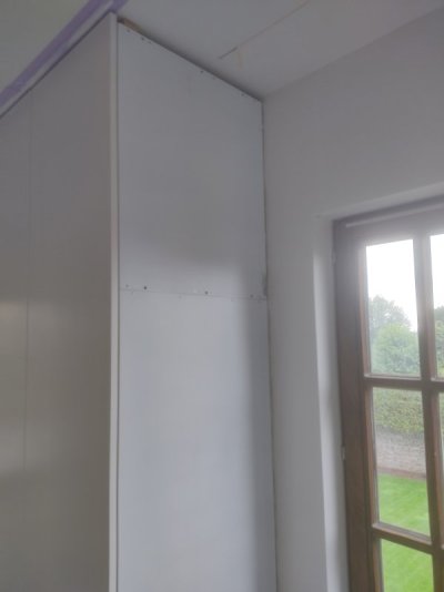

Excuses voor de vertraagde reactie - ik was weg voor het werk.
Dit is de situatie: twee gestapelde kasten die een afwerkingspaneel behoeven. De deuren lopen tot ongeveer 0.5 cm van de grond en 1 cm van de plafond (het plafond is meer oneffen dan de vloer).
Het afwerkingspaneel wil ik iets opdikken (2 x 18 mm) om voldoende 'body' te hebben. Concreet: het zijpaneel zal lopen tot de ingewerkte gordijnrail die je ziet op de foto.
Wat houd ik aan qua maatvoering voor het afwerkingspaneel, wetende dat echt vloer tot plafond werken misschien lastig wordt aangezien het plafond makkelijk 2 cm lager is aan de zijkanten van de kamer dan in het midden (de kastdeuren krijg ik in het midden van de kamer bijv. niet rechtop gezet)? Toch proberen en goede acrylaatkit?
Enkel een schaduwvoeg bovenaan? Gelijk met de bovenkant van de kastdeuren? Maar wat doe je dan als je die kastdeuren ooit nog wil/moet bijstellen?
Schaduwvoeg boven en onder, opnieuw gelijk met de kastdeuren?

als het hoogte verschil (midden - zijkant = 2cm) echt zo groot is zal een "schaduwvoeg" volgens mij raar lijken. Ik zou toch proberen om van vloer tot plafond te werken. Zou eerst met een reststuk het plafond aftekenen zodat je de contour perfect hebt en dit reststuk perfect aansluit met het plafond, vervolgens kan je meten van de onderkant van het reststuk tot aan de vloer en dit dan overzetten op je afwerkingspaneel.

Thanks voor het meedenken! De 2 cm verschil is van het midden van de kamer tot de zijmuur waar de kast staat, een kamer van zo'n 5.5 meter breed. Kastdeuren met 1.5 cm speling ter hoogte van de kast kunnen in het midden van de kamer niet rechtop staan (te laat ontdekt met nieuw plamuurwerk aan het plafond en herstelwerk aan de kastdeur tot gevolg ;-)).
Visueel valt een rechte schaduwvoeg ter hoogte van de kast dus denk ik wel mee. Het is niet dat het 0.5 cm afloopt op 60 cm kastbreedte.

Een ander idee:
Met een passtuk de ruimte boven de kastzijkant dicht maken.
De schroefgaten plamuren en gaten opvullen. De boel glad schuren, opruwen.
Dan de zijkant afwerken met vinyl, kurk , behang, laminaat, oid.
Of niet twee maal 18mm er tegenaan zetten, maar een plaat van 4 mm oid, die buigt makkelijk zodat de hoogte van het plafond je niet in de weg zit.

volledig akkoord
2 cm moffel je niet zo maar weg
mogelijks begrijp ik het niet goed
2 x een volle plaat van 18 mm is inderdaad te veel van het goede
als @Eliane vooraf afgekante platen koopt, heeft ze voor de 1ste plaat die tegen de kast komt, enkel de voorzijde nodig
dus bv ipv van een plaat van 600 mm, een van 200 mm
die in 2 zagen, en aan de voorkant + tegen de muur telkens een stuk zetten
doorboren vanuit de binnenkant van de kast

Dank allen voor de creatieve ideeën.
Kurk enzo gaat het niet worden.
Ik probeer van vloer tot plafond te werken via de methode van @wimpie.
Wordt vervolgd dit weekend!

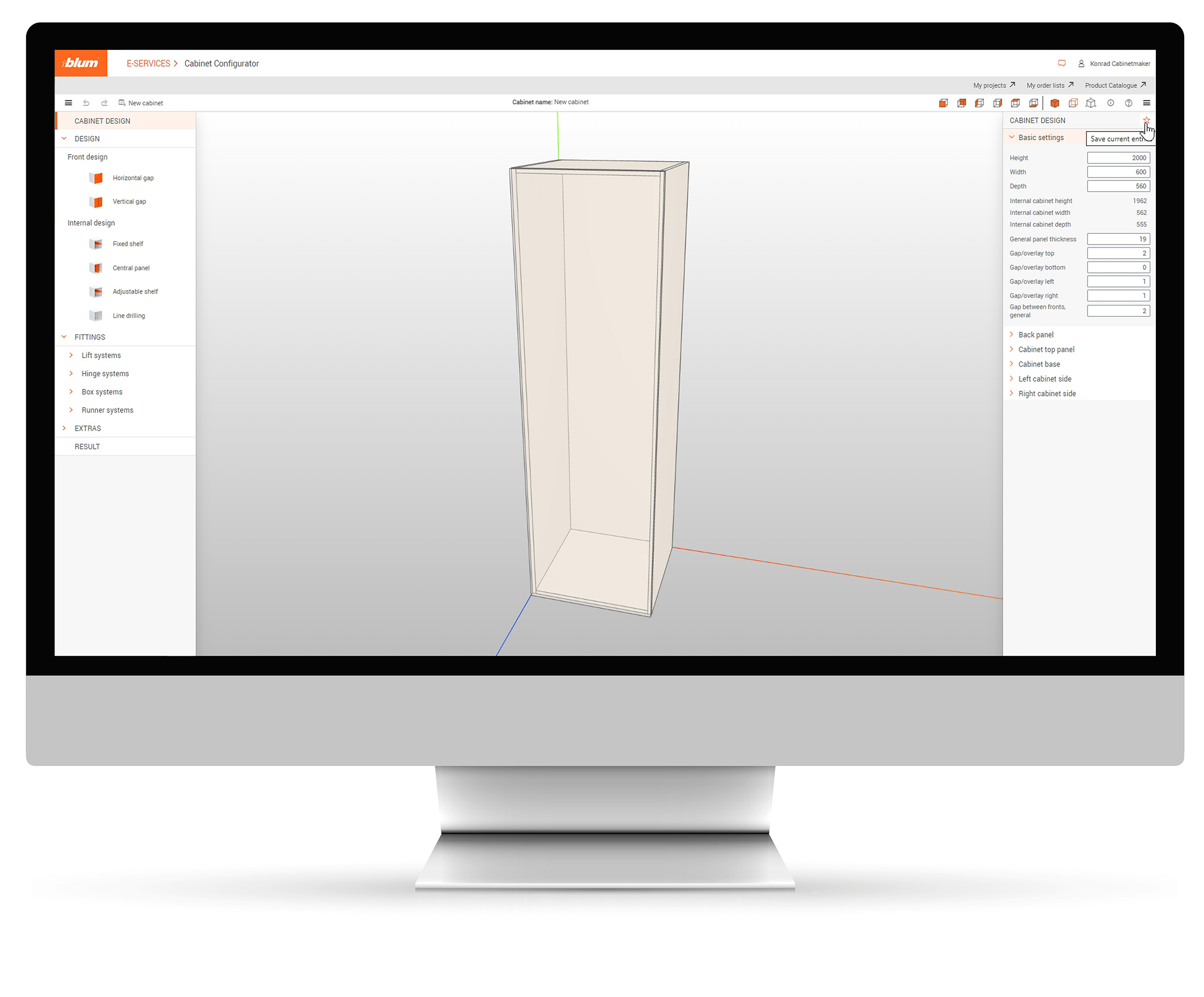

Om het precies uit te zoeken kan je het altijd ingeven in de Blum configurator

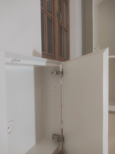

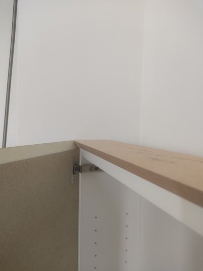

De fronten van een klein kastje dat aansluit op een radiatoromkasting worden bovenaan in verstek afgewerkt. Het is een kastje met een binnencorpus. Er komt een bovenblad op dat ook in verstek wordt afgewerkt.
Nu raakt het verstek van het front het verstek van het bovenblad. Ik dacht dat dit wel ging lukken met de gewone Blum 110° opdek scharnieren maar dat klopt niet. Het front moet verder naar voor uitgeworpen worden. De kantjes van het verstek moeten nog gebroken worden, maar dat zal het niet oplossen. Zie foto hieronder.
Zou dit met Blum 155° opdek scharnieren wel lukken? Als ik de documentatie online lees, vermoed ik van wel, hoewel geen van de geschetste situaties helemaal overeen komen met wat ik probeer te doen. Enkel de bovenkant is in mijn geval in verstek, niet de zijkanten of onderkant. Ik toets het graag bij jullie af vooraleer de potgaten voor de scharnieren verder in de fronten te boren.

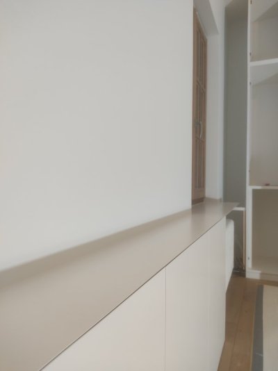

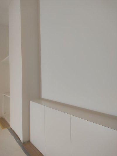

Een update die veel te lang op zich liet wachten maar een afspiegeling is van de reële vooruitgang.
De kast met de (vervelende) verstekken staat er intussen en is afgelakt (oh wat ik haat ik MDF aflakken). Met dank aan jullie tips w.b. de scharnieren.
Het bovenblad van de 3 kastjes loopt door tot onder het raam als vensterbank. Een stuk van net geen 3 meter in netjes passend verstek. 'Zelfstoef stinkt' maar dit is mijn eerste echte grote project. Er liep vaak genoeg iets mis, maar niets dat niet recht gezet kon worden.
De lades voor de grote inmaakkast hebben nog een laatste laag nodig. Ik moet me ook nog wagen aan het monteren van de Blum rails in de kast op de juiste hoogte. De handleiding lijkt gericht op mensen die hogere wiskunde hebben gestudeerd.
Verder ben ik nog bezig met legplanken maken en schilderen, een omkasting voor 2 grote radiatoren, een open kastje in de nis naast de kleerkast en plinten. Laat ons hopen dat dit voor kerst helemaal is afgerond.
