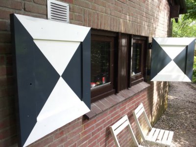

Ik snap wat je bedoelt Marc.
Door het grote dak overstek (niet zichtbaar op de foto...) blijven de luiken over het algemeen goed droog. Dat is ook de reden dat de vorige het zo lang uit hebben gehouden. Om die reden heb ik de randen uiteindelijk niet afgeschuind. Daarnaast betreft het hier een recreatiewoning en dus zijn de luiken meer dicht dan open :cool:
Wel zullen de scherpe binnenhoeken van het kader worden voorzien van een kit-rand, zodat ook op termijn het water niet makkelijk tussen de onderlinge delen zal kunnen komen en de verf beter hechten zal.

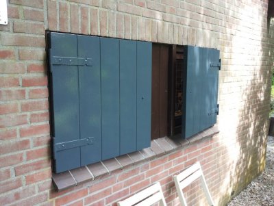

Klopt ook weer Marc.
Het probleem bij de oude luiken was ook dat het op sommige plaatsen al aardig aan het de-lamineren was. Maar - zoals gezegd - na ruim 25 jaar mag dat.
Hoewel mijn moeder van tropisch hardhout gemaakt lijkt te zijn, ze staat met haar 83 jaar - zoals ze zelf zegt - wel in het bos waar de bomen vallen. :( En dus vrees ik dat deze set luiken haar zullen overleven. Het kan ook maar zo zijn, dat ik gedurende de rustiger wintermaanden van 2013-2014 nog een volledig set ga maken van massief hout, al was het maar om meer ervaring hiermee op te doen. ;)

Het (bijna...) eindresultaat: een bevriende schilder heeft al behoorlijk zijn best gedaan... Het begint er dus al op te lijken.
De gebruikte kleur was wel een verrassing, maar ik vind het wel OK zo...
EDIT: de bevriende schilder deelde me desgevraagd mede dat dit nog maar de grondverf is... :confused: OEPS :rolleyes:

Ik ben benieuwd naar het eindresultaat en de voorkant van de luiken.
Hieronder alvast een foto van de voorkant in de grondverf.
Verder ben ik wel gelukkig met het gegeven dat de diagonalen goed hebben uitgepakt en perfect terugkomen in het verfwerk. De luiken zijn nl. niet exact vierkant en dus zijn de hoeken ook niet exact 45°.
