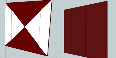

Mijn lieve moeder heeft mij gevraagd om de luiken van haar recreatiewoning te vervangen. De oude zijn na 25 jaar trouwe dienst - inderdaad - écht aan vervanging toe. Het gaat om 3 kleine luiken van bxh 71x75 cm.
De oude luiken waren gemaakt door simpelweg 2 platen 18mm multiplex op elkaar te verlijmen en vervolgens te behandelen tegen de elementen. Met name het relatief hoge gewicht heeft in het verleden wel eens problemen opgeleverd bij de bevestigingspunten van de scharnieren.
Mijn idee is, om de nieuwe luiken in ieder geval lichter in gewicht te maken door aan de binnenzijde gebruik te maken van een kader. (zie tekening)
De luiken worden voorzien van een dekkende laag verf/beits.
Dit kan enerzijds door bijv. 1 plaat watervast multiplex 18mm te gebruiken en de binnenzijde ervan te voorzien van een kader van eveneens 18mm multiplex.
De kopse kanten van het multiplex wil ik voorzien van een harthouten rand (12,5 x 36 mm) die ik met een ruime hoeveelheid lijm (t.b.v. het multiplex) aan ga brengen.
Echter, ik denk ook wel aan het gebruik van massief hout: een aantal stroken onderling met domino's o.i.d. verbinden en dan een kader van dezelfde houtsoort aan de binnenzijde.
Ook hier wil ik de kopse kanten van het hout voorzien van een harthouten rand (12,5 x 36 mm) die ik met lijm aan ga brengen.
Nadeel bij gebruik massief hout is vaak de werking van het hout.
Iemand tips of ideeën die mij kunnen overhalen om de luiken toch te maken van massief houten delen ??

Bij massief hout zou je de delen kunnen voorzien van mes en groef i.p.v. domino's.
Dan deze delen met slipgaten (gaten die groter zijn dan de doorsnede van de schroef) aan het kader vast schroeven.
Tussen de delen een centimeter speling houden zodat de delen de ruimte hebben om te werken. De slipgaten zorgen voor ruimte waar de schroef in kan glijden.
Als je de boel daarna in de verf zet kan er weinig meer gebeuren.
Het hardhouten randje zou wel eens problemen kunnen opleveren omdat dat weer een andere uitzetting heeft dan de rest van het hout. Daardoor kan het los raken.

Traditioneel kom je veel grenen tegen, liefst de gewaterde variant. Is wat goedkoper dan eiken, wel goed in de verf zetten uiteraard.

eik en dan enkele lagen Biopin bootolie , en geen last meer van het zout.
5.075
1.709
Kozijnen en andere buitenconstructies blijven vooral gaaf door de constructie zelf. Voorkom zoveel mogelijk randen en hoekjes waar water in blijft staan en zorg dat aan alle kanten het water er af kan lopen en dat het weer kan drogen. Voor buitenmeubilair worden wel pen-gat verbindingen gebruikt waar het vocht "uitloopt" dus met schuine kanten. Een handig en goed adres voor hout is ook de Houtzagerij in Akkrum, kan ook op maat leveren wat handig kan zijn voor de dikte van de delen.
En zout is niet zo erg, daar kan de schimmel die rot veroorzaakt niet zo goed tegen.

Ik ben eruit! Enerzijds omwille van tijd (of eerder het gebrek eraan...) maar vooral door het gebrek aan geduld binnen de familie (vrouwen...:rolleyes:) ga ik toch voor het maken van luiken uit watervast multiplex.
Iedereen bedankt voor zijn (haar??) inbreng #leerzaam !!! En hoewel ik er voor nu niet meteen profijt uit kan halen, zal dat later zeker toch wel van pas komen.
