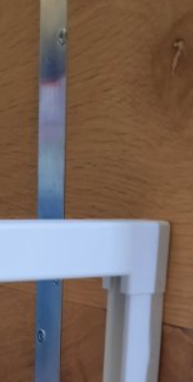

De metalen steunlatten achteraan hebben geen slobgaten, dat is nodig om het werken op te vangen.
Eik werkt altijd, zelfs binnen.
Asl er egen sobgaten inzitten en de plaken werken, dan is het bartsen of buigen.
Het zwakste deel zal meegeven en in dit geval blijkbaar de lijmnaad.
Volgens de maker zouden er 4 lagen skylt en een eindlaag titanium opzitten. Bij aflevering hadden we al een discussie omdat ze heel grof aanvoelden (vezels denk ik). Ik vond dat ze glader moesten zijn en hij is er toen met een fijnschuurpapier over heen gegaan ter plekke.
Omdat ik bij Houtmerk zag dat ze met een profiel met slobgaten werkten in materiaal dikker dan 20 mm vroeg ik aan hem dit ook te doen. Ik vrees dat hij hier niet veel kaas van had gegeten en heeft er een soort van t profiel in vast gefreesd. Gaat dus niet links of rechtsom bij werken als ik jullie reacties zo hoor.
op de foto kunnen we enkel de zichtbare kant van het profiel zien
mogelijks is het een T-profiel, en verklaart dat waarom de schroeven hier steeds aan de zijkant zitten
een T-profiel geeft weerstand tegen krommen
de afwezigheid van slobgaten verhindert dat het front kan krimpen of uitzetten

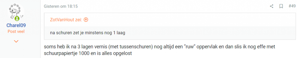

soms heb ik na 3 lagen vernis (met tussenschuren) nog altijd een ”ruw” oppervlak en dan slis ik nog effe met schuurpapiertje 1000 en is alles opgelost

@Van Galen & @Charel09
ik bedoelde dat je nadat je geschuurd hebt, nog altijd 1 of meer lagen moet zetten
wil je echt een afgewerkt produkt leveren, dan schuur je dat niet ter plaatse zonder er ter plaatse ook nog een laag bovenop te zetten
het aantal keren schuren & lakken is ondergeschikt aan het resultaat
@Charel09
of heb ik jou verkeerd begrepen
bedoel je dat je bij gebruik van een 1.000 niet meer moet nalakken ?
Charel09
10 sep 2014
2.195
1.175
Antwerpen
@Charel09
correct, na 2-3 gelakt te hebben en ik ben niet 100% tevreden over de gladheid van de toplaag, dan pak ik een reepje fijn schuurpapier (1000, 2000) en ga licht over de plaatsen heen die ik niet goed genoeg vind
en klaar-is-kees, je ziet geen krassen
