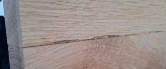

Lijmnaad eikenhouten paneel

Ik heb toen ook een paar liter gehad. Het was Titebond 3 weet ik nog.
die heb ik ook ooit op aanraden gebruikt
hij zou veel sterker dan witte houtlijm zijn
nadeel is dat de lijmnaad bij europese eik donderker is dan het hout
en eik heeft een grove vezel, waardoor er altijd hier en daar iets lijm tussen kruipt
dus maar weer witte houtlijm die doorzichtig droogt
10.924
3.242
@Van Galen
dit type van voorkanten heb ik reeds voor schuiven gemaakt
het hele draadje heb ik net doorgelezen
de breedte van de delen valt mij op
ik denk dat je aan 20 cm zit, terwijl 15 cm een veilige grens is
de planken lijm ik niet koud, maar wel in visgraat (= zigzag 45°), wat een veel groter lijmoppervlak geeft
ik klem ze in mijn manuele hydraulische pers
nadien steek ik ze door de vandiktebank
de lijmnaden zijn dan amper nog zichtbaar
je moet dan vooral op de tekening van het hout letten om ze terug te vinden
even vreesde ik dat je voorkanten uit 1 stuk zijn, waardoor een vandiktebank te smal zou zijn, en je naar een vandikteschuurmachine over zou moeten stappen
maar omdat er een greep is, kan je de voorkanten uit 2 delen maken
Of het sterker is betwijfel ik. Ik wilde het toen weleens proberen, maar gewone witte houtlijm voldoet mij meer dan prima, ook omdat deze transparant opdroogt inderdaad. Qua sterkte is dat me ook nog nooit tegengevallen.
henkverhaar
20 jan 2011
5.569
1.377
Nijswiller
www.buroverhaar.nl
En wat betreft de lijmnaad, ik heb van toxiq ooit titebond gekregen en dat geeft ook zo'n zwarte lijmnaad. En de D4 van bison ook.
Ja, maar de D4 van bison is dan ook geen PVAc lijm maar een PU bruislijm...
Ah, ik zie nu (latere post) dat je Bison KM45 bedoelt. Da's inderdaad wel een D4 PVAc lijm, maar die heet dus geen Bison D4 ;-)
De Titebond van Jeroen was volgens mij Titebond III - van die cremekleurige. Vergelijkbaar met een D3 zou ik zeggen
henkverhaar
20 jan 2011
5.569
1.377
Nijswiller
www.buroverhaar.nl
Volgens mij is er maar één oplossing: doorzagen precies door de lijmnaad. Als je dat op een goede paneelzaag doet met een scherp zaagblad, hoef je waarschijnlijk de naden niet meer te schaven en kun je ze opnieuw lijmen.
Dat zou ook mijn aanpak zijn. Overigens zou ik ze denk ik nog wel (minimaal) vlakken... En hopen dat de hoogte die je zo verliest (zaagsnede) niet tot storende kieren leidt...

Mee eens, dat zal de eenvoudigste en snelste oplossing zijn. Maar met een zaagblad van 3,2 mm en wat verlies door het vlakken kom je al snel op een verlies van 5 mm hoogte per front. Dat is erg veel. Je zou van de nood een deugd kunnen maken door een strookje andersoortig hout of misschien zelfs metaal (messing of aluminium) tussen beide delen te maken. Dat kan erg mooi uitpakken. Of het inderdaad mooi is is erg afhankelijk van hoe de rest van de kasten en de ruimte waarin ze staan eruit zien.

Dank voor bovenstaande reacties, ga ik meenemen in het gesprek wat ik met hem heb als opties. Maar als ik er niet uitkom met hem en ik wil toch zelf wat ondernemen dan ga ik kijken naar een andere aanbieder waar ik vooraf werk van heb gezien (ik hoor jullie denken dat moet je altijd doen), ik gunde hem de klus maar pakte op de fronten (de rest was erg netjes) niet goed uit. Het zijn fronten voor een ikea corpus dus daar zijn meerdere aanbieders van in de markt.

Als je hoogte te kort komt kan je er toch een strookje eiken tussen lijmen? Als de naden goed aansluiten zie je daar nauwelijks wat van.

start ik van een bruto-plank, dan lijm ik ze altijd overmaats
pas nadien zaag ik ze op de netto-maat
je hebt uiteraard nu reeds fronten
dus wordt het kiezen tussen herzagen of vanaf 0 herbeginnen
ni makkelijk
En als ik er een eikenplan tussen zet en dan op maat zaag? Het zijn 2 planken van 20 breed uit een stuk, het patroon kwam zo het mooiste uit. Maar als je er drie van maakt en de middelste er tussen plaatst en ze om en om verlijmt met hartkant andersom? Dan kan ik de greep laten zitten of bovenaan schuin afzagen (weet de term even niet) en er een stalen plaatje achter zetten. Dat zag ik laatst ook ergens en zag er mooi uit.

Ik zou er geen vulstuk tussen plakken. Het bovenste paneel mogelijk enkele mm. lager op de lade bevestigen dat zie je niet terug. En een tussennaad die enkel mm groter wordt is ook geen punt lijkt me als je overal dezelfde spatiëring gebruikt.
als je de minder gelukte lijmnaad er tussenuit wil, dan dien je daar de planken door te zagen
daardoor verlies je minstens de zaagsnede van om & bij de 3 mm
mogelijks dien je de zaagsnede nog gladder te maken
tussen of naast die 2 breedtes een lat plaatsen om de verloren breedte terug te winnen gaat niet mooi ogen omwille van het te grote verschil in breedte + andere tekening + andere houtkleur

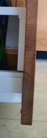

ik merk dat je onderaan nog een paar cm hebt die over de lade steken
je kan de nieuwe voorkant dus hoger plaatsen
hoe het met de nieuwe breedte van de voorkanten uit zal draaien is onvoorspelbaar

Als je geen "sierstrip" tussen de 2 delen wilt hebben, dan kun je het eerst proberen door ze los te zagen, te vlakken, en vervolgens weer te verlijmen. Vind je de kier tussen de fronten dan toch te groot geworden, dan kun je altijd nog aan de bovenzijde een contrasterende strip lijmen. Zo'n dun stripje van hetzelfde soort hout gaat in mijn ervaring altijd uitlopen op een teleurstelling. Maar smaken verschillen, dus laat mijn mening je niet weerhouden.
Als je er niet op staat om greeploos te blijven, dan zou je ook een greeplijst over de volle breedte kunnen monteren.

Zeg ik nou iets simpels door te stellen dat de diegene die de deurtjes gemaakt heeft maar zorgt voor nieuwe deurtjes? Alles wat hier besproken wordt is maar half/half. Ik zou dit niet accepteren en wijzen op garantie en billijkheid. Nieuwe deurtjes maken die wel goed verlijmd zijn. Anderzijds, geld retour.
Ja, is makkelijker gezegd dan gedaan.
Als je het door een bedrijf hebt laten maken, dan zal het misschien iets makkelijker zijn.
Persoonlijk had ik e.e.a. bij levering al niet geaccepteerd volgens mij, want als ik de foto‘s zo bekijk zijn de naden van begin af aan al niet best.
Ik kan me natuurlijk vergissen.
