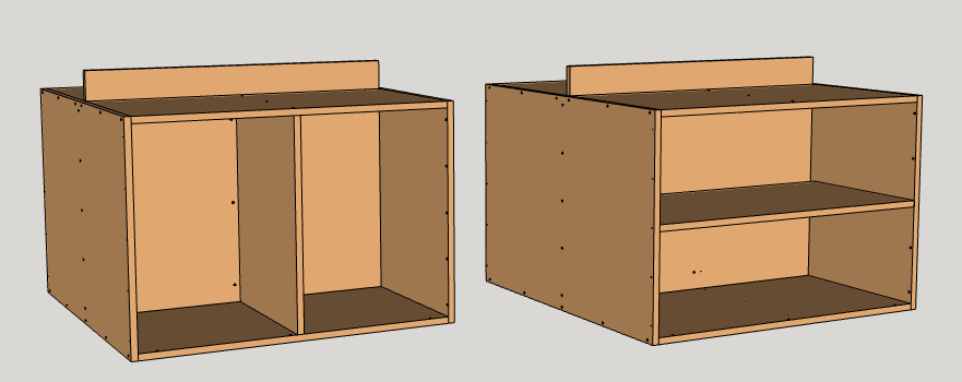

@jorisvh Bedankt voor alle tips. Ik heb dan wel veel ervaring met alle voorgangers van de C64 en alles daarna, maar met lijmen heb ik nog niet voldoende ervaring...
Hieronder zie je het ontwerp van mijn kastje. Het is onderdeel van het werkbank ontwerp van Paoson. Ik had het ook kunnen schroeven wat het makkelijker gemaakt had om in stappen te werken. Maar ik wou absoluut ervaring opdoen met mijn nieuw lamello speelgoed. Achteraf bekeken misschien niet de juiste keuze...
In de SketchUp tekening hieronder heb ik het model gekopieerd om het van beide zijden te kunnen tonen. Ingewikkelde constructie. Ik ga nog wat nadenken hoe ik dit in stappen kan opdelen.

in 1 stap in 2 verschillende richtingen moet klemmen, is niet handig.
en als, zoals hier, een deel van de stijlen inliggend en een ander deel opliggend is, heb je prijs ...
je zou theoretisch eerst de verticale verlijming kunnen doen (onder, boven, middenstijl en "rug"). dan in een 2de stap de horizontale (2 zijwanden er aan) maar die eerste verlijming lijkt me niet echt handig te klemmen
stel dat je het ontwerp als volgt aanpast (ik weet natuurlijk niet of kan ivm de functionaliteit en de sterkte):
de lange legplank op het rechtse beeld maak je los, evt verstelbaar.
je zet de linkse en rechtse stijl, net als de middenste, tussen de regels ipv ernaast
dan wordt het plots 1 verlijming in 1 richting.

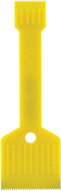

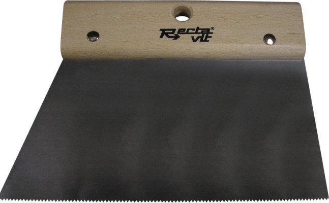

Ah, merci @jorisvh : lijmkam, dat was het woord dat ik zocht, maar waar ik niet op kon komen. Vandaar de vrij vreemde woordkeuze voor "spatel".
Een aantal producenten heeft trouwens een eigen lijmkam in hun assortiment, zodat de vertanding precies goed is om de juiste hoeveelheid lijm over te houden na het afstrijken. Ik meen me te herinneren dat ik bij Dieter Schmidt zo'n ding in het rood heb gezien. Zelf heb ik iets uit de bouwmarkt meegenomen dat voor mij goed genoeg werkt. Wel heb ik gemerkt dat ik een puntige vertanding veel prettiger vind verdelen dan een vlakke vertanding.
jorisvh
Ah, dan zeggen we hetzelfde. Ik dacht al dat je met keukengerei aan de slag ging 😉.
Ik gebruik een lijmkam type “A4”, volgens mij duidt dat de tandgrootte aan maar hoe dat systeem werkt weet ik niet precies.
15cm breed
Of mini ~1cm / 3cm breed
Tandhoogte 0,7mm, schuin onder 45gr dus effectief ~0,5mm -> gemiddelde laagdikte 0,25mm -> 0,25l/m2
Dat blijkt goed te zijn voor vlakke verlijmingen.
