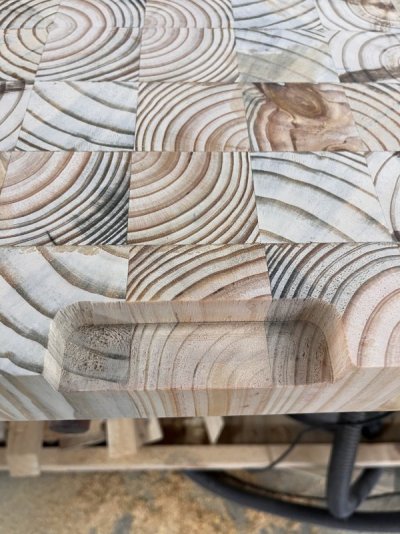

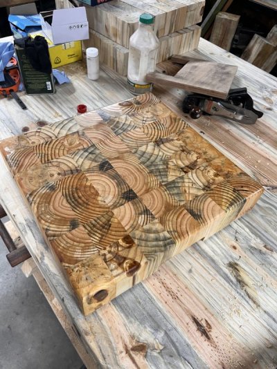

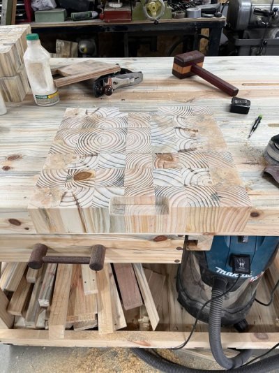

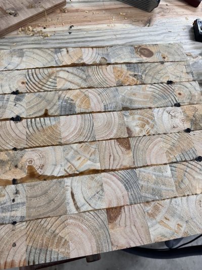

Ik heb behoorlijk wat werkbladen gemaakt. En heel veel boorden, butcherbloks, panelen voor deuren etc. Ik denk datbje ruim lijm gebruikt maar liever wat meer wat er tussen uit geperst wordt als te kort.
Ok.
Ja, ik zie dat ook vaak in filmpjes en begrijp het ook wel. Tegelijk vraag ik mij af hoeveel er minimaal nodig is om een goede binding tot stand te brengen.

Ik heb wel eens een oude timmerman horen zeggen liever een kwartje teveel aan lijm als tekort en je overnieuw moet beginnen omdat je verlijming niet goed is.
En zolang ik per jaar een bus van 3.8 liter titebond 3 van €68 moet kopen smeer ik liever rijkelijk in.
Ik gebruik ook alleen de Titebond 3. Sterker, watervast en langere verwerkingstijd. Scheel €20 met Titebond 2 en €30 ofzo met Titebond 1. dat heb ik er wel over over allemaal.

En als je het zo rijkelijk gebruikt, ik bedoel met dat je het tussen de verbinding uitperst,
wat is je ervaring dan met de verkleuring van de lijm?
Beetje geelbruinig heb ik begrepen, maar is dat dan met wegvegen en opschuren na harding onzichtbaar?
Hoe vlakker je oppervlakken hoe minder lijm je nodig hebt. Bij een goed glad geschaafd oppervlak volstaat een laagdikte van minder dan een honderdste mm (uit het hoofd, moet de paper nog eens opzoeken. Iets van 25 g/m2 staat me bij). Lijm is geen vulmiddel ;)
Maar waarom Titebond als we aan deze kant van het grote water prima lijmen hebben? Scheelt een hoop vervoer en zo.
