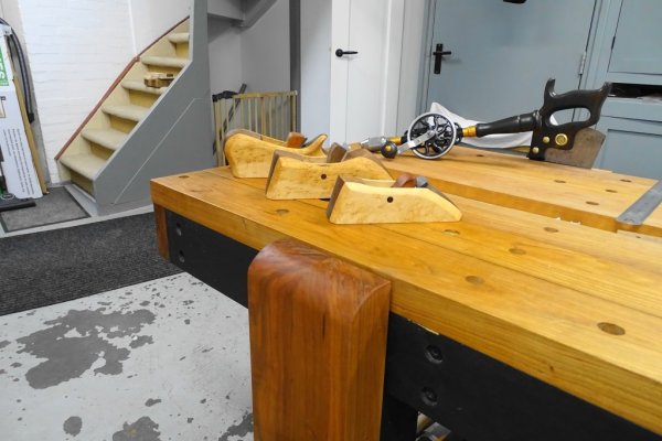

Wow erg mooi gedaan. Gaat dit niet meer naar een schraapschaaf toe? Slijp je je beitel onder 25 gr. Dan kom je op een hoek van 85 gr. Of zie ik het nu verkeerd?
Handtools only
3 nov 2018
1.088
1.301
de buurt van den bosch
Ik maak er wel hele fijne krullen mee.Dit geldt alleen bij low angle schaven,volgens bij.
Bij low angle is het het schaafbed plus hoek beitel.Bv 37 gr plus 30 gr is een hoek van 67 gr.
Achterkant schaaf heb ik zo gemaakt dat je meer kunt duwen.Kost iets meer kracht.
Zit een beitel in van ron hock en die zijn zelfs op 30 gr geslepen.
Gaat inderdaad meer richting schraapschaaf.
Volgende wordt een blokschaafje met 37 gr schaafbed,ook nog nooit gemaakt.
Ben benieuwd.

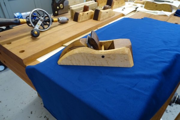

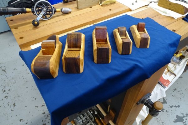

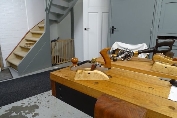

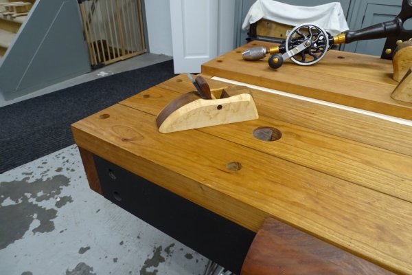

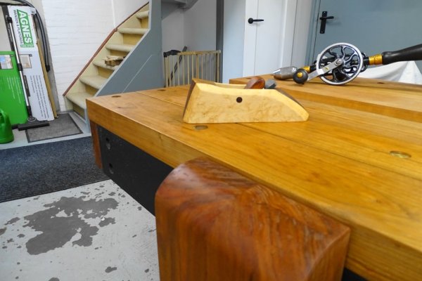

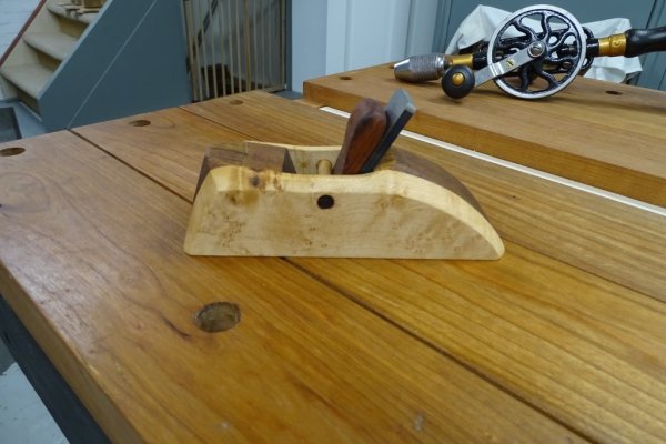

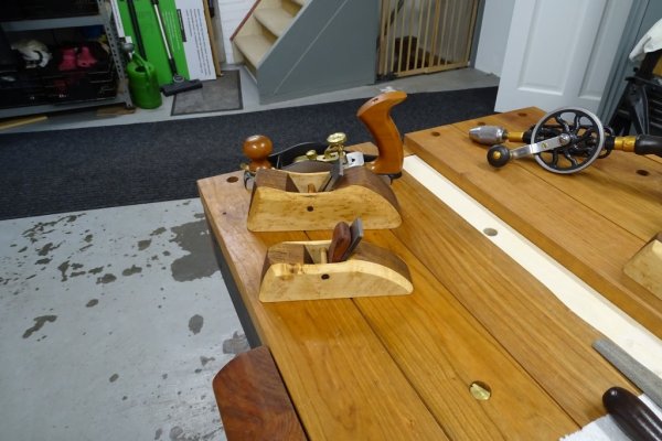

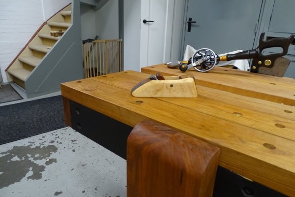

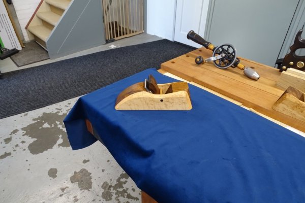

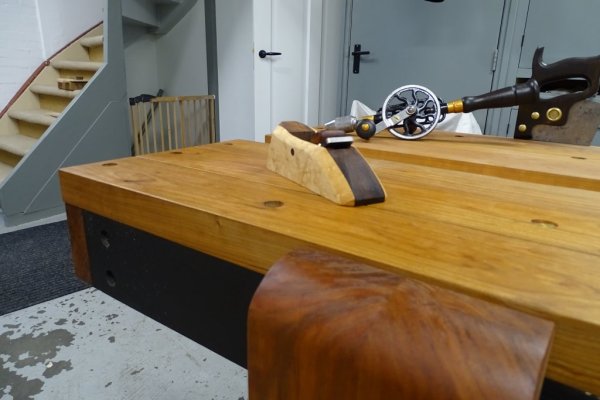

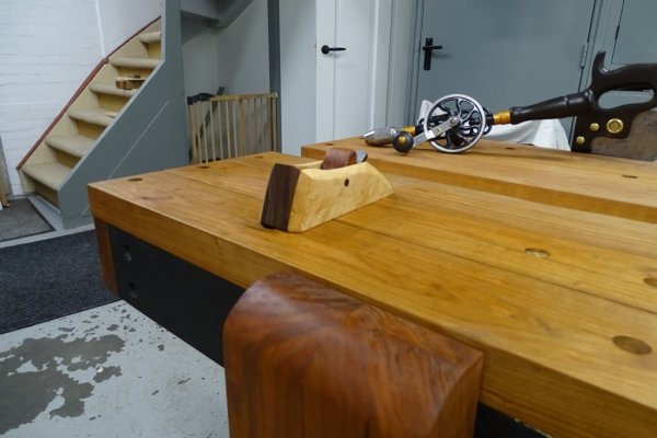

En de volgende in de serie.
Blokschaafje 170 mm lang en 52 mm breed.
Ligt een beitel in van ron hock (32mm) op een bed van 37 gr.
Wordt al een leuk setje,kan er nog 1 maken.
Wordt een normale zoetschaaf.

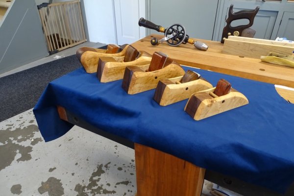

Kon nog een kleintje maken.Ik noem het een mini high angle zoetschaaf.
Eveneens op een bed van 60 gr.
Ik heb nu een mini,een kleine en de gewone ga ik nu maken.
Heb er even een low angle schaaf (164) bij gezet,kun je zijn dat ze kleiner zijn.

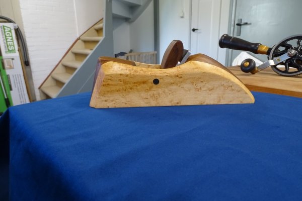

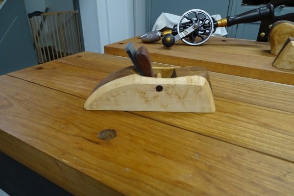

Hierbij mijn laatste schaafje met dit hout.Een normale zoetschaaf op 55 gr.
Heb uit een stuk ovangkol en een plankje birds eye maple 5 schaven kunnen maken.
Volgens mij koste dit 75 euro.schaafijzers had ik al.
