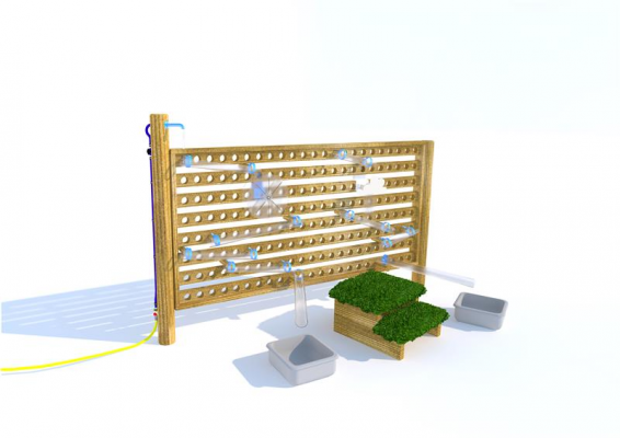

Zo, ik heb me gevrijwilligd om een waterspeelmuur of speelwatermuur of muurspeelwatermuur te maken voor de basisschool hier.
Het ontwerp “afgekeken” van pentagon play, een Engels bedrijf dat speeltoestellen ontwikkelt.
Beetje kijkend naar de maten is het plan om de horizontale balken en frame uit geschaafde 95x45mm douglas regels te maken, verbonden met deuvels, lijm en schroeven. De 2 palen kunnen willekeurige palen zijn maar zeg 120x120.
De vraag is nu hoe ik het best de 100+ gaten kan boren. Gaten zijn rond 50 a 60mm.
3 opties:
1) Grote forstnerboor (70 euro = duur!)
2) Gatenzaag (allerlei aanbieders, nadeel is dat je steeds het hout moet verwijderen.
3) 1 die ik nog niet ken
Afijn, in principe kan ik de gaten boren met een kolomboor, geen probleem denk ik (rustig boren)
De gaten en tussenruimte tussen de regels zijn 60mm waar vervolgens “klossen”/paaltjes van 30cm in passen waarom weer bamboe kanaaltjes bevestigd kunnen worden. Perspex is ook mooi maar nagenoeg onbetaalbaar en toch plastic…
De blauwe “pijphouders” zijn in werkelijkheid van metaal (denk ik) maar ik zag een ander voorbeeld waar de kanaaltjes met rubberbandjes op de klossen vastgezet zit, is wat makkelijker en goedkoper denk ik.
Op die manier blijft alles lekker los en modulair en kunnen ze niet alleen met water spelen maar ook de boel nog om/verbouwen en de muur van 2 kanten gebruiken. Water kan op paal 1 aangevoerd worden uit een bak/emmer en met een lenspomp omhooggekomen worden en op paal 2 komt een standaard Gardena koppeling zodat er een tuinslang op kan.
Iemand suggesties/bedenkingen bij het bovenstaande?
Hoe maak ik het zodat het zo lang mogelijk meegaat?
En hoe maak ik 20 a 30 klosjes d=50mm uit douglas zonder draaibank?

Hoi @Hiertebreeddaartelang
Eens even naar het ontwerp gekeken en ik vroeg me af waarom die gaten 60 mm zijn.
De klossen moeten dan ook een flinke diameter hebben zoals je al schrijft.
Is het niet handiger om van verkrijgbaar rondhout uit te gaan en daar de gaten op aan te passen?
Of vierkante gaten maken door een regelwerk horizontaal en verticaal te maken?
Goede vraag denk ik. Sterktetechnisch is er geen reden om kleinere houtjes te maken en ik denk dat het puur esthetisch is dat de gaten zo groot zijn als ze zijn. Misschien pakt het goed/makkelijk vast of is er een andere reden denkbaar waarom die keus is gemaakt.
Wat de vierkante gaten betreft, elke keer dat de balken elkaar kruisen heb je een locatie waar water in kan dringen buiten dat het misschien uitdagend is om alles netjes te krijgen en houden.
Ik wil vooral dicht bij het originele ontwerp blijven (in principe kan het ook met ene plaat betonplex en 20mm gaten maar dat is minder mooi).
In de tekening lijkt het wel alsof de meeste klossen niet in die gaten zitten maar tussen de regels geklemd zitten? Het is me niet helemaal duidelijk waarom dat wel / niet gedaan zou worden?

Bekijk bijlage 105542
Ik vermoed dat, wanneer de klossen vastzitten aan de goot EN je enkel de gaten gebruikt, je steeds afstand tussen de klossen moet aanpassen. Door 1 klos in de sleuven te plaatsen heb je dat probleem niet. Zeker weten doe ik het niet maar er is natuurlijk een reden dat het allebei kan :)

Zou die gaten juist helemaal vergeten. De ruimte er tussen is veel interessanter. Als je daar vierkante balken in stopt dan heb je een veel flexibelere oplossing............
Je verzwakt die balken met die gaten ook veels te veel. Bij een beetje ruig spel knappen de balken direct.
