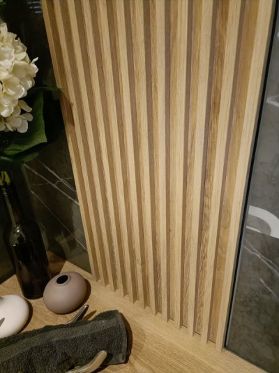

rochelledw
14 aug 2022
Dirkshorn
We hebben thuis ook een lattenwand gemaakt met eiken dikkere latten en dunner fineer ertussen. de dikkere latten waren helaas te smal en ook te dik om er knap micropins (23ga) doorheen te krijgen maar het fineer was prima te doen. Tip niet alle pins op dezelfde hoogte naast elkaar schieten, want dan vallen ze wel op. Als je vanaf rechts kijkt zie je een rijtje met zwarte gaatjes, dat zijn de micropins. Ik vind dat ze niet opvallen als je ze random neerzet maar zo op een rijtje kan je ogen ernaartoe getrokken worden. Zelf een makita micropin nailer op luchtdruk.
