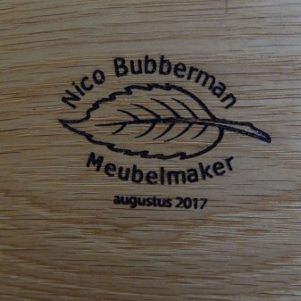

Gelukt! Duurt wel lang zeg! Maar dat hou ik wel rekening mee met t volgende meubel. Kan natuurlijk prima iets doen terwijl dat apparaat bezig is.. Soort lijmwachttijd haha..
Alleen bij lijmen kan je weglopen. Of lunchen.
SamPonette
5 nov 2010
2.135
Antwerpen
www.samponette.be
Nico, probeer volgende keer ipv. raster graveren eens om de contour uit te snijden. Omdat het massief hout is, kan die er toch nooit doorheen snijden en het gaat een miljoen keer sneller ;-)
En omdat de contouren dicht bij elkaar staan, is het resultaat meestal nagenoeg identiek. Wel goed hard zetten ;-)
Atmoz
Ziet er goed uit!
Ik denk eerder dat het komt omdat de input (waarschijnlijk) geen vector-bestand is.
Je hebt dus nu een "gewone" foto (BMP, JPG, etc...) ingeladen... Dan gaat de machine in principe ALLE pixels "scannen".
En dat kan inderdaad lang duren....
Probeer bovenstaand ontwerp maar eens als vector te krijgen/maken, dan zal 't vast (veel) sneller gaan ;)
Alleen de contouren laseren zoals SamPonette zegt kan natuurlijk ook, maar nog "beter" is dus een vector-bestand.

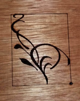

De machine is intussen gearriveerd, na een mooie afrekening van 80,43 EUR aan de douane :rolleyes:
Eergisteren gemonteerd, gisteren zitten prullen met de gratis software... Zonder resultaat, dus uiteindelijk maar T2Laser gekocht. Works like a charm!
Een eerste testje, zonder ook maar 1 instelling aangepast te hebben. Formaat is ongeveer 5x7cm
Heel blij mee, gaat goed van pas komen ;)
