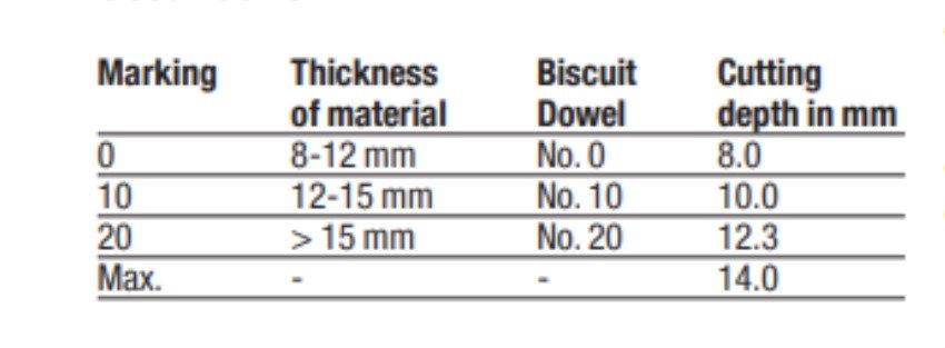

standaard komt de 4mm groef op 10mm van de rand. 8-12mm van de rand dus. dat gebruik ik bij dikte 16-21mm.
voor 15mm zou ik het 2mm afstandsplaatje gebruiken. dan komt het midden op 8mm, 6-10mm dus.
De 4mm afstandsplaat gebruik ik om groeven 8mm te maken, bvb voor bladwervels in regels van een tafelonderstel.
De aanslag verschuiven om in het midden van de plaat uit te komen doe ik nooit.
Dat het koekje niet perfect in het midden zit is geen probleem, integendeel het geeft een extra controle. Als het niet past, stuk omdraaien.
Nog een voordeel: als je bij 18mm materiaal 1 van de 2 stukken met de aanslag langs de “verkeerde” kant freest, zal die 2mm invallen. Zo kan je zonder meten of afstellen bvb een staande regel 2mm laten invallen tov de stijlen.
Doordat je de aanslag kan verschuiven, kan je best lekker op je dikte instellen. Maar die lamellen hoeven niet perfect in het hart natuurlijk. als je 19 of 16mm hout hebt, kan je nog steeds op de instellingen van 18mm werken.

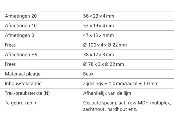

Dus zal het vooral de nr 20 zijn die gebruikt wordt , en de nr 10 voor dun materiaal. De Lamello classic is wel duurder dan de Makita, maar is 'm ook beter ? Een grotere zool en ook een plaat om haaks te gebruiken.
Is dit het prijsverschil waard ?
