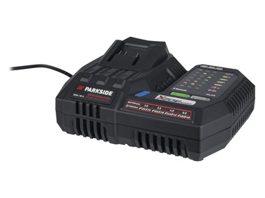

Men zou een slimme lader kunnen construeren.
Die is er al, notabene van het goedkope Parkside:
Heeft een stand voor 60% druppellading. En als Parkside het heeft verwacht ik toch dat Festool, DeWalt, Makta, etc toch ook zoiets in het assortiment hebben zitten.

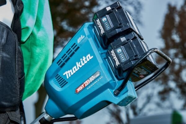

jorisvh
En Makita ook.
XGT 40VMax levert 36V nominaal zoals ze zelf zeggen/toegeven
Voorbeeld: Stel een metalen oppervlak schuren met een 125 mm haakse slijper vraagt 360 Watt vermogen. Een 18 V haakse slijper heeft dan 20 ampère van de accu nodig (18Vx20A=360W), terwijl de 40 V Max machine (36 V) 10 ampère gebruikt (36Vx10A=360W).
13.165
3.902
DeWalt past ditzelfde trucje ook toe, maar dan met zowel de 18 volt aanduiding (Europa) als de 20 volt aanduiding (VS). Het zijn gewoon dezelfde accu's.
Dat doen ze al jaren met heel veel eigenschappen van machines. Neem bijv. het koppel van machines. Waar meet je het? Maar ook een hard koppel of een zacht koppel. Ga er maar vanuit dat het zo rooskleurig mogelijk wordt weergegeven.
knotwilg
17 apr 2011
2.215
1.078
Enschede
ingoogni.nl
En Makita ook.
Dan neemt dus niet het vemogen toe, de 360W, maar neemt de stroom af, de 20 naar 10 A. Het maakt dat je bij het zelfde vermogen dunnere draadjes kunt gebruiken in de motor omdat er een lagere stroom loopt.
